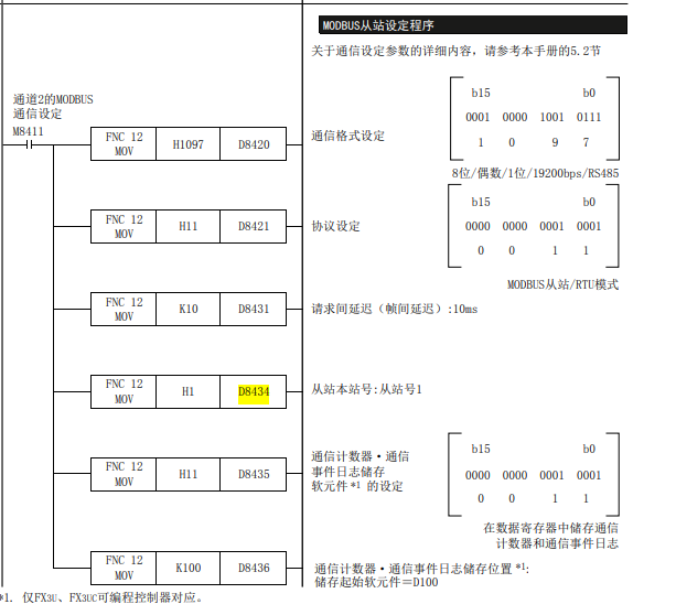

FX3U 作为modbus rtu从站通讯麻烦大佬帮忙看看程序和参数是否正确,使用了485-bd和485-adp-mb,mb模块做MODBUS从站,9600 8位数据位  无效验  1位停止位,用modbus调试助手发送时,能读出数据但是一直提示效验错误

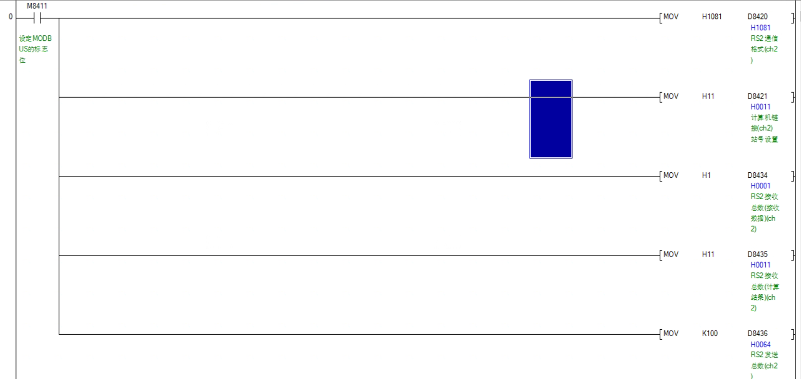

程序如图

4楼  发表于: 2023-03-09 13:35
D8434手册里是地址,设置H2应该是站号2才有反应才对,你获取站号1的数据不应该有反应。FX3U需要版本Ver.2.40以上。

5楼  发表于: 2023-03-09 13:41
设置了1,这个上传的程序没改过来,我写进PLC数据是1,还有及说的版本是硬件版本号低了吗?

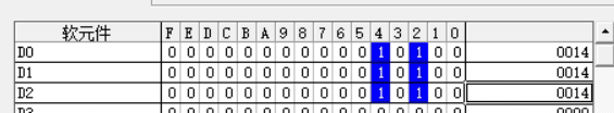

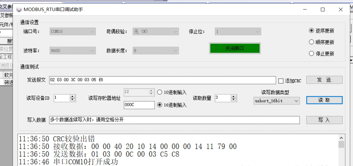

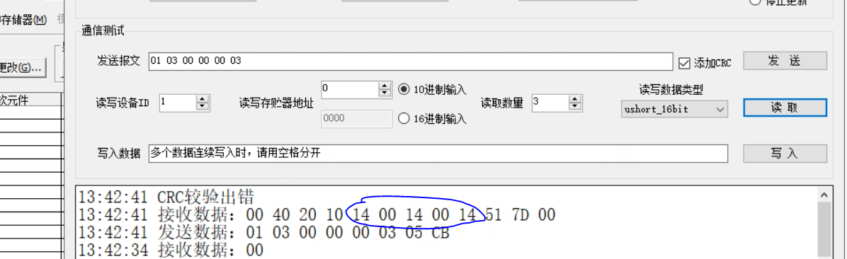

6楼  发表于: 2023-03-09 13:44
如图,数据确实能读出来

7楼  发表于: 2023-03-09 14:51
不知道你这个串口调试助手是不是对数据处理过了,按照mobdus的标准格式返回的数据是错误的,正常情况下返回的数据的第一个字节肯定是对应的站号(01),建议你先用普通的串口调试助手看下完整的返回数据,再看下你的PLC版本是不是符合,记得老版本的3U是不支持做mobus从站的
