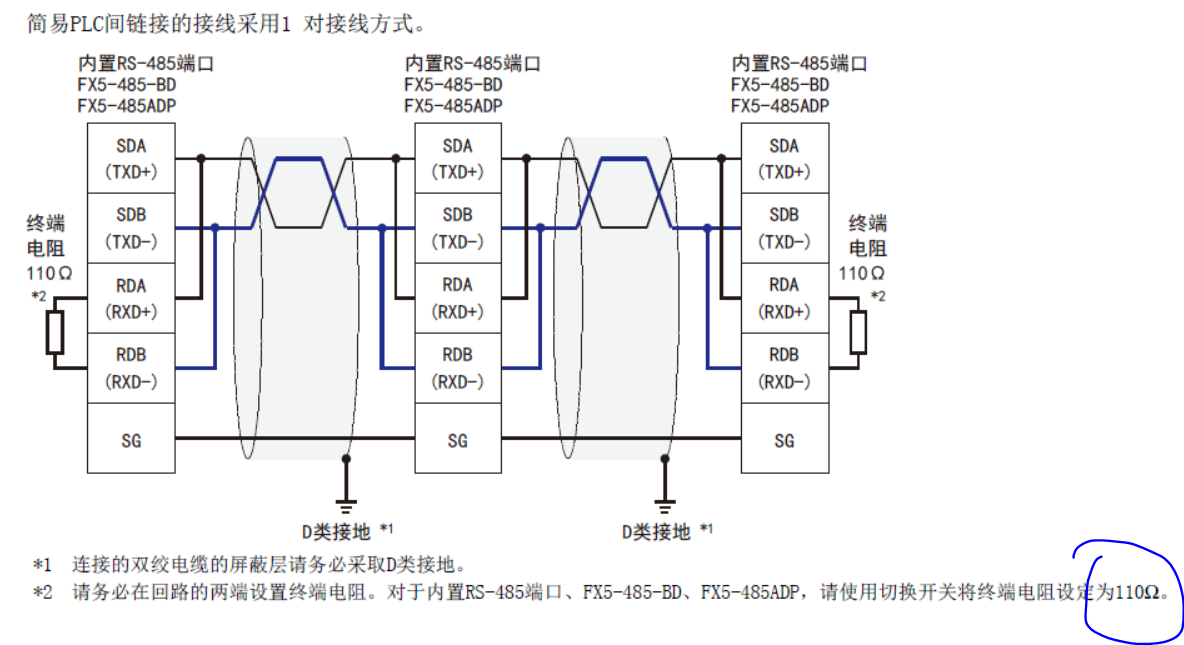

描述:两站接线

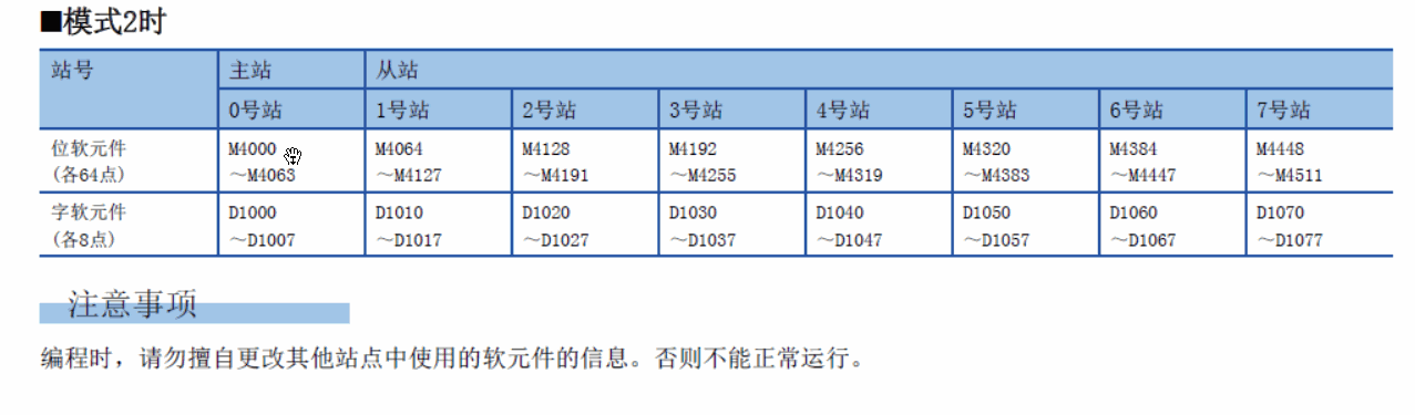

按手册上来设置,0站起点设置M4000,1站起点设置M4064,然后断电重启
如果0站M4000有信号,1站M4064有信号…,1站将其参数设置ON,0站则没有反应…
FX3UM1000-M1063如果M1000有信号,后面所有的站都可以看到M1000的状态,这个咋会这样
这样真的搞不懂了,
反过来将0站和1站起点全设置M4000开始,0站将M4000置ON,那1站M4000是ON,但如果我将1站M4005置ON,0站并看不到其ON的状态。

設定都說了第一站m4064 d1020

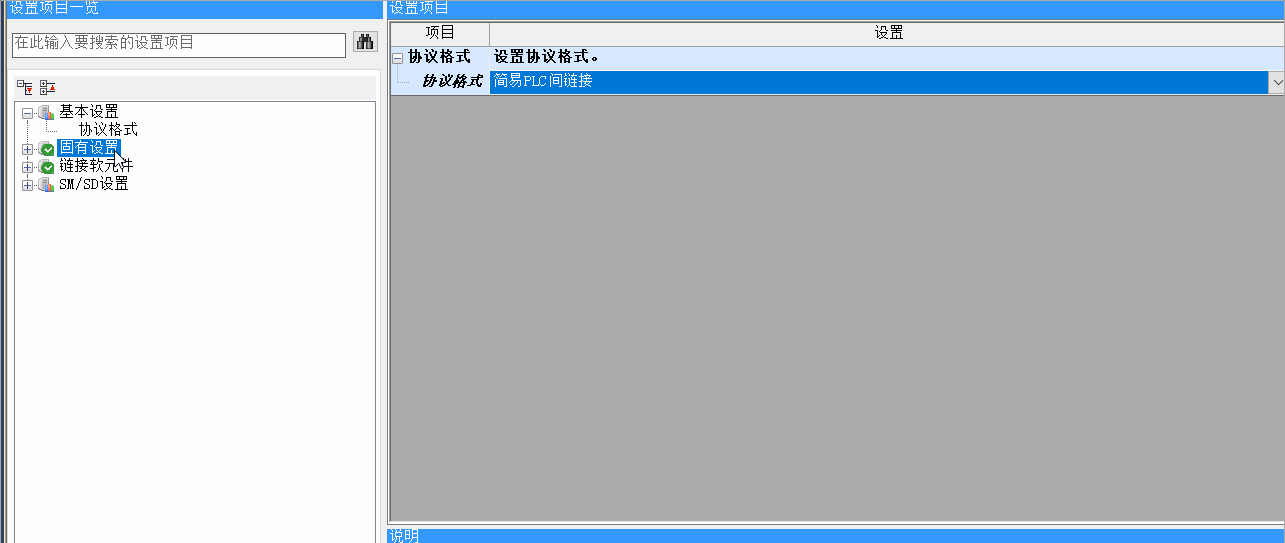

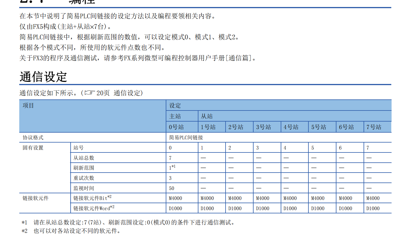

这个简易链接填的两台的刷新的位地址和字地址要一致,第二台也要填m4000 和D1000

参考这个图片

這個圖片我有參照,起始都設置M4000,D1000,讓主站M4000置ON,從站的M4000也會變ON狀態,主寫從沒有問題,但如果從寫主,從哪個輔助M點開始呢?M4064嗎?也就是說如果讓從站M4064置ON,主站的M4064是否也是ON狀態。是不是這樣的思路?

你就按图示的一号站点亮M4064-M4127,二号站点亮M4128-M4191,比如你一号站点亮M4064其他所有站的M4064都会有输出,就相当于只有M4064-M4127这些是你一号站的输出你可以控制,其他点位是其他站的输出,你只能读入,不可改写传送给别的站

自带通讯很简单的,就是M点每个PLC不可以共用,1站用M10 第2个站(M10对应地址可变更)就无法写入只能读取,这点要是可以改进就非常完美了。
