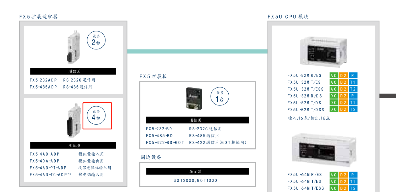

【关于三菱FX5U系列增加模块组件问题】
增加一个模拟量AD DA任意一个模块,已知第一台地址为 SD6300 SM6340  SM6380 SM640
依次列推,
现在假设第一台为AD模块,第二台为DA模块,与第一个模块不同,这个时候第二台地址应该是什么?

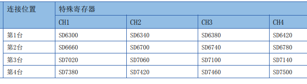

参考此手册 http://down.ymmfa.com/?id=399
FX5-4AD-ADP 和FX5-4DA-ADP 使用了相同的寄存器
所以假设第一台是AD,第二台DA,第三台AD,第四台DA
这时第一台使用SD6300,第二台使用SD6340,第三台使用SD6380,第四台使用SD6420

2楼  发表于: 2022-11-24 10:24
不管几个模块,之分序号对号入座就可以了对吗?
引用第1楼ymmfa于2022-11-24 10:16发表的  :
[attachment=274286]

你需要知道最多4台模拟量的适配器,对应4个地址

4楼  发表于: 2022-11-24 10:47
[attachment=274286]
站长  这里错了(这时第一台使用SD6300,第二台使用SD6340,第三台使用SD6380,第四台使用SD6420)
这是每台CH1的地址(第一台使用SD6300,第二台使用SD6660,第三台使用SD7020,第四台使用SD7380)

5楼  发表于: 2022-11-24 11:17
引用第4楼yl1111682于2022-11-24 10:47发表的  :
是的,有4个通道,以CH1为例。

D2 T1  PLC后面这个怎么理解?
引用第3楼yl1111682于2022-11-24 10:35发表的  :
[attachment=274287]
交流学习进群的加我VX: KAERSI-  QQ:202064006

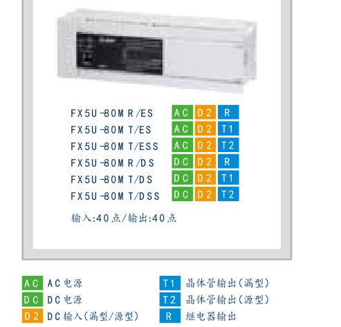

7楼  发表于: 2022-11-24 14:31
引用第6楼萌新工具人于2022-11-24 11:49发表的  :
D2 T1  PLC后面这个怎么理解?

8楼  发表于: 2022-11-25 08:26
受教了,那么问题来了,源性漏型有啥区别?
引用第7楼yl1111682于2022-11-24 14:31发表的  :
[attachment=274295]
