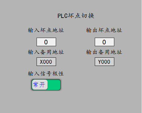

坏点切换功能的程序,具体功能就是,假如PLC输入输出点烧坏了,不需要更换PLC,直接在屏幕上输入坏点地址,然后把线接至备用点就能继续正常运行,不影响客户现场的生产,也不需要寄PLC或模块或者人员过来修改程序,还是比较实用的一个功能。
搬运过来的,汇川H5U

    很好的功能。从另外一个方面考虑,如果预算允许,到现场接个线,换个点,顺便和业主吃个饭,联络一下感情,可能更划算。

    那就看老板给不给力了

    里边程序谁能解释下没有看明白

    输入很好看的懂,输出用的是指针,自己离线模拟

    用正品三菱FX(FX0/FX1S/FX1N/FX2N/FX3U)系列的20多年从来没有坏点出现过,对了,以前土林的也没有坏过输入输出点。西门子,欧姆龙,台达,信捷,松下出现过。主要还是质量的问题,特别是现在的西门SMART200输出坏点特别的多,至今为止不下10多台了。
