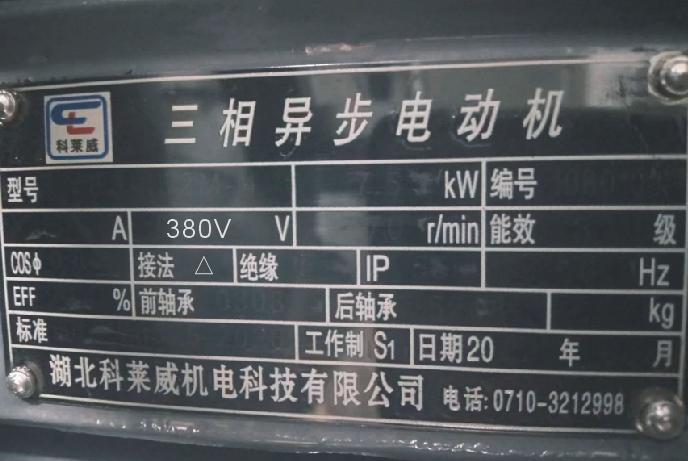

大功率的风机一般都会用到星三角启动。目的是在启动的时候,380V通过星型来降压达到每相220V启动的过程.
那么我们一直用星型接法运行是否会坏风机?
我觉得一直在降压的过程,不应该会烧坏风机。220的电怎么会烧掉380V的风机,对吧。

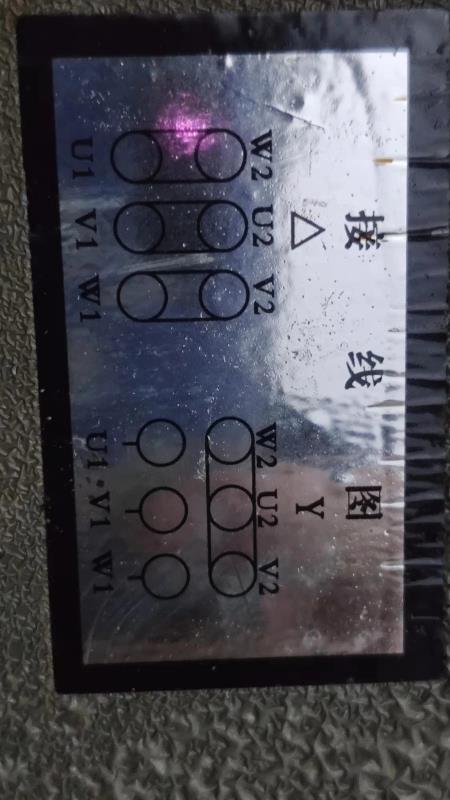

事实上,公司有三台风机7.5KW,标上写380V三角型接法。同时盖子上有标星型和三角型的接线方式。

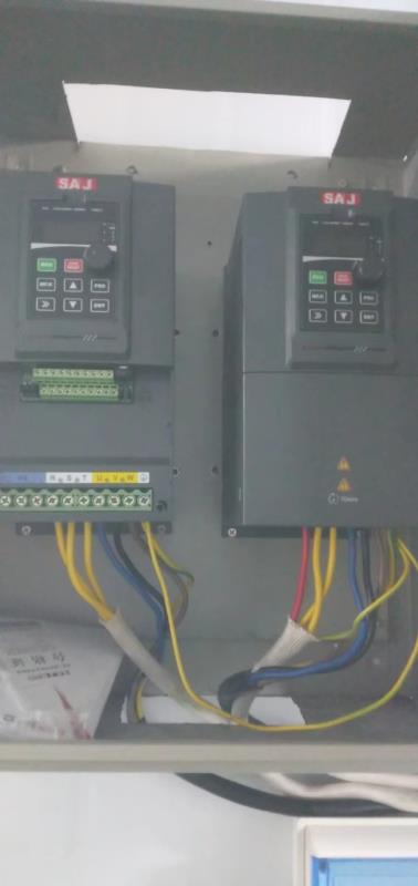

因为习惯,我们用变频器接380V就用星型,变频器接220V就用三角型。
这也没看人家标的是什么接法。就接了星型,几天后,客户说风机烧掉了。并且三台风机烧了两台。
到底接星型,是否会烧坏风机?

楼主可能不经常使用3.7KW以上的电机。
电机欠压导致过电流,长时间运行会严重发热直至烧毁线圈。

唔..这问题我们有讨论过,但是多数人表示,有变频器供电,变频器有过电流保护。如果是过电流首先应该是变频报错。

超过4KW的电机一般用三角接法,如果长时间接在星型上肯定会烧电机。我之前接过一个9kW的潜水泵,国外的电机,也有类似的接线图,但实际上长时间运行在星型的接法上电机严重发热,幸亏是潜水泵,没有烧。将接线改成三角就正常了。后来分析,应该是功率恒定出力,如果降低了每相电压,电流必然会上升。至于为啥变频器过流没报警,要看看变频的设置参数是否合理。

    降压后,电机的同步转速是不变的,所以风机的负载基本不变;
    降压后,电磁转矩是额定转矩的电压比的平方倍分之一;
    综上,负载转矩基本不变,电磁转矩大幅度减小,所以长期运行过载是必然的。
    三角形接成Y型后,线电流是原来的1/3,变频器是按照三角形接法的电流来过载保护的,即变频器设置的保护电流是实际的3倍,所以保护不起作用。
    若电机装有温度反馈保护肯定会报警停机。

    也就是说,Y型的线电流更低吗?少了3倍。难怪变频器没有发出报警。
    三楼说,降底了电压,电流必然升高,我觉得这也对的呀。Y型的电流提升了3倍才对。

    风机水泵一类的属于是重载启动,变频器也应该设置成P型机

    变频器不是按功率选购,然后默认设置就可以了吗?
    最多就设置一下端子启停。其它很少设置呀。

    星接是角接的1/3功率~~~~~~···.
    星接绕组应该加220V电压

    降低了电压,电流升高是对的,但你变频器的是角接的保护电流吧?即为Y接不过载时的3倍了

    降压启动的目的是降低启动电流,以减少对电网的冲击,电机启动时电流与定子电压成正比,所以接成星型能降低启动电流 !启动完成后转速达到额定转速,转矩增大电流也会增大,这时若还是星型接法因电压是220v,运行电流肯定比角型大的多,长期运行肯定会烧电机!
