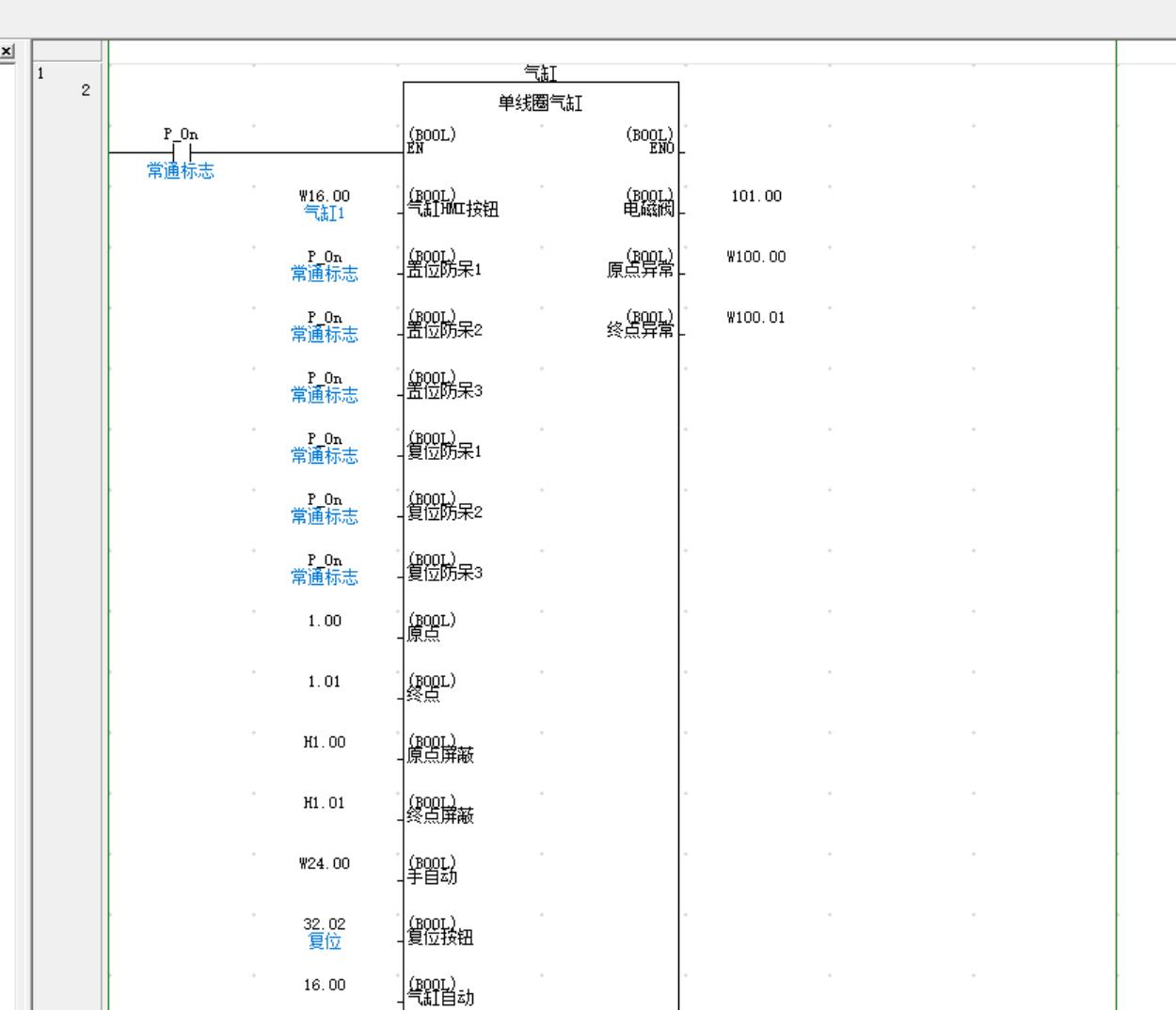

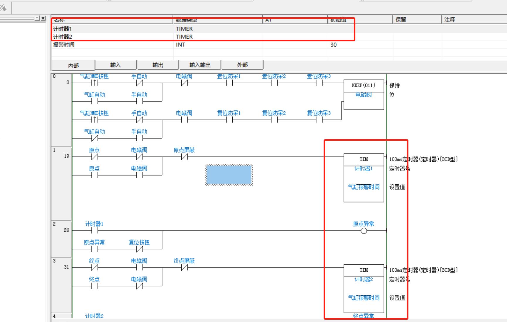

如图,我现在这个FB有个问题就是,如果我同时调用两个的话会出现不报警,没想明白哪里弄v错了。难道要把报警计时的T给开放出来在输入端自己填T吗?
三菱我试了一下不会出现这个情况。报警延时我是自己在内部

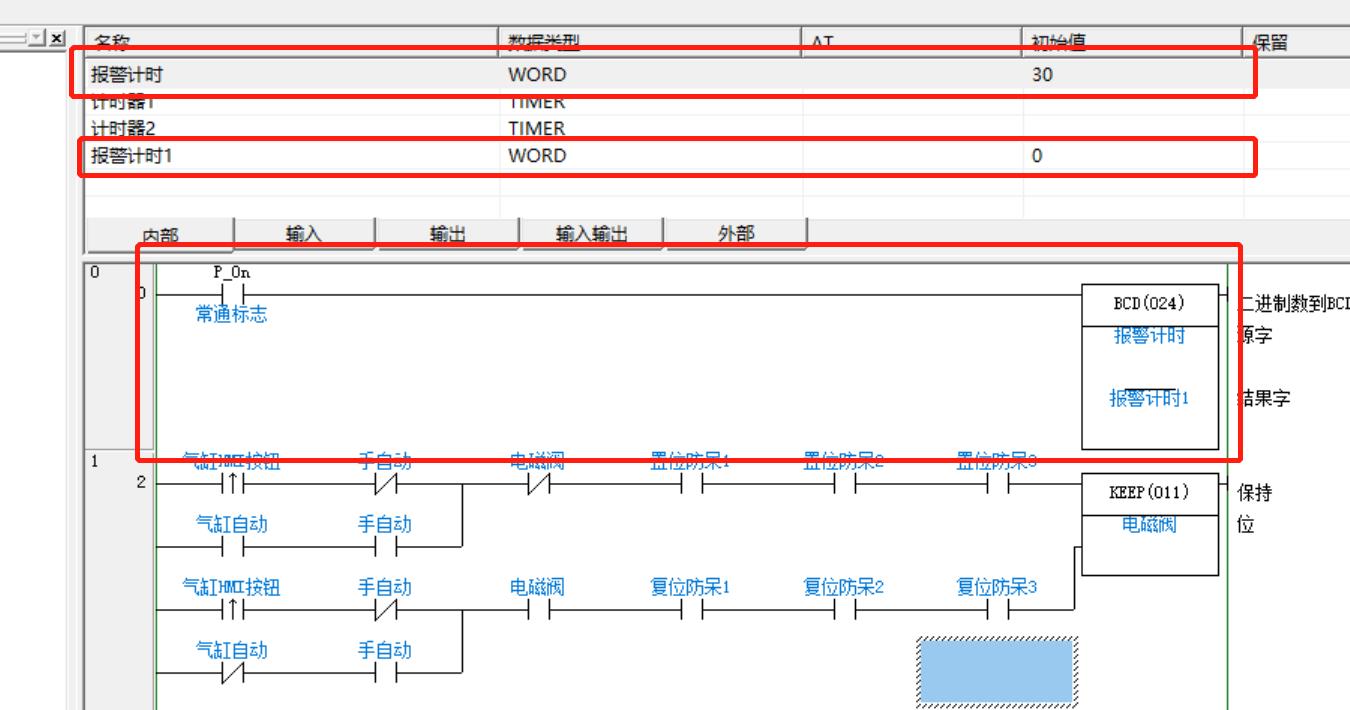

你这是没有数据块的功能块,你用的定时器是全局定时器,多次调用都是相同的定时器,可以理解为多线圈。把定时器改成计数器,把计数时间的SET及ACT值分别引出,填寄存器(别重复)

兩個FB名稱不可以一樣

看你在调用FB块时的命名是气缸,那另一个FB块的名称是什么,要不一样才对,检查一下

5楼正解,或者做成FC块,每个有各自的数据块
