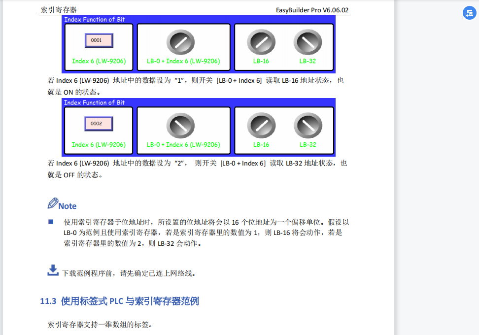

项目选单里使用LW0
位元件使用M100+Index0
字元件使用D100+Index10
使用宏指令 位地址偏移16个位,字地址偏移2个字
请教各位大师?怎么实现偏移1个位呢?
LW0=0 M100 D1000
LW0=1 M101 D1002
LW0=2 M102 D1004
LW0=3 M103 D1006

不用地址偏移,试试看

测试可行。别的触摸屏都是一条指令即可。

帮助里面有解释

我上面的图也有解释啊

如果位状态要偏移一位的话,索引寄存器实现不了
