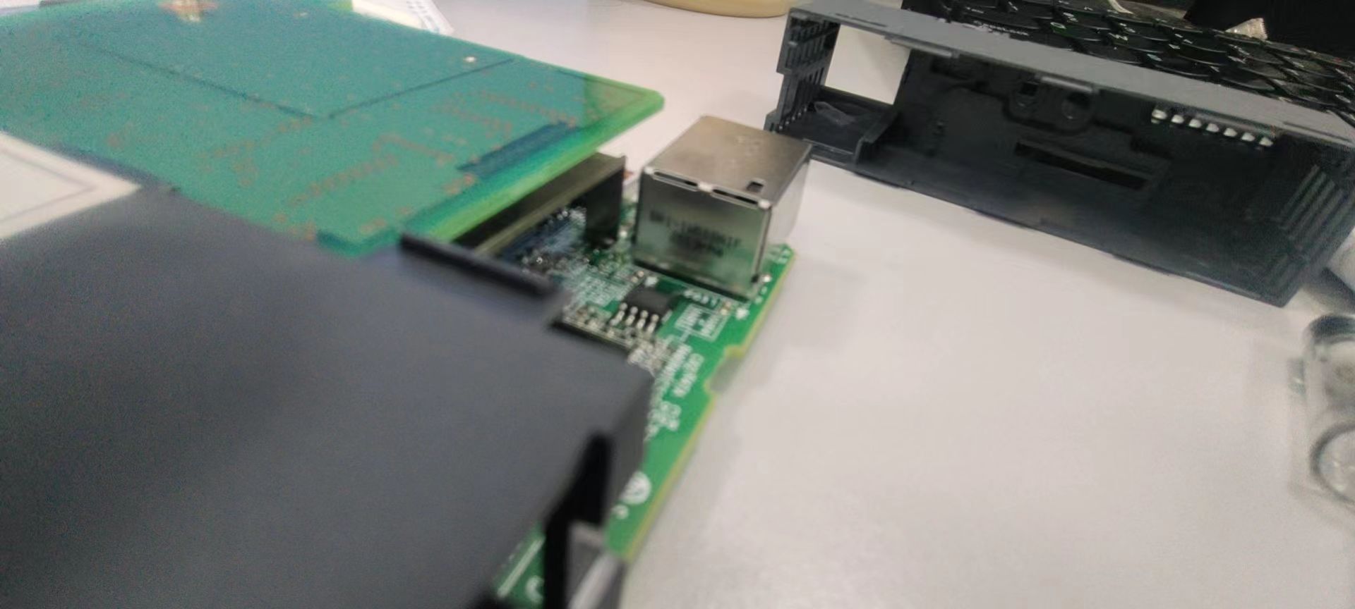

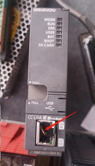

          Q06UDVCPU 网口坏了咋办 !~  谁有旧的坏的  Q06UDVCPU  他们说这网口网上买不到,只能从旧的坏的上面拆,网上买的容易烧PLC
    网口型号:BR1-1W008A1F
    大佬们, 你们有遇到过没。 不知道被谁强拨破坏的,无语中、

RJ45是标准接口,自己动手能力强自己换一个

楼上说的有道理,拆开也就8个引脚,焊点那里,焊接引出来还是能用的,反正都坏了,搏一搏不怕。
还有现在内存一般都有剩,看看容量,容量不大,03UDV,04UDV其他型UDV型号看看能不能替代。

我朋友在电子城开店的,他就是找了一个RJ45 的接口,结果PLC给烧坏了

找不到类似的接口,没看到坏的PLC 不知道哪里有,售后要我找代理商,代理商说无法维修,想不通一个网口咋就无法修理了

修一個賺多少?直接賣你一個新的才有業績.
這是套路

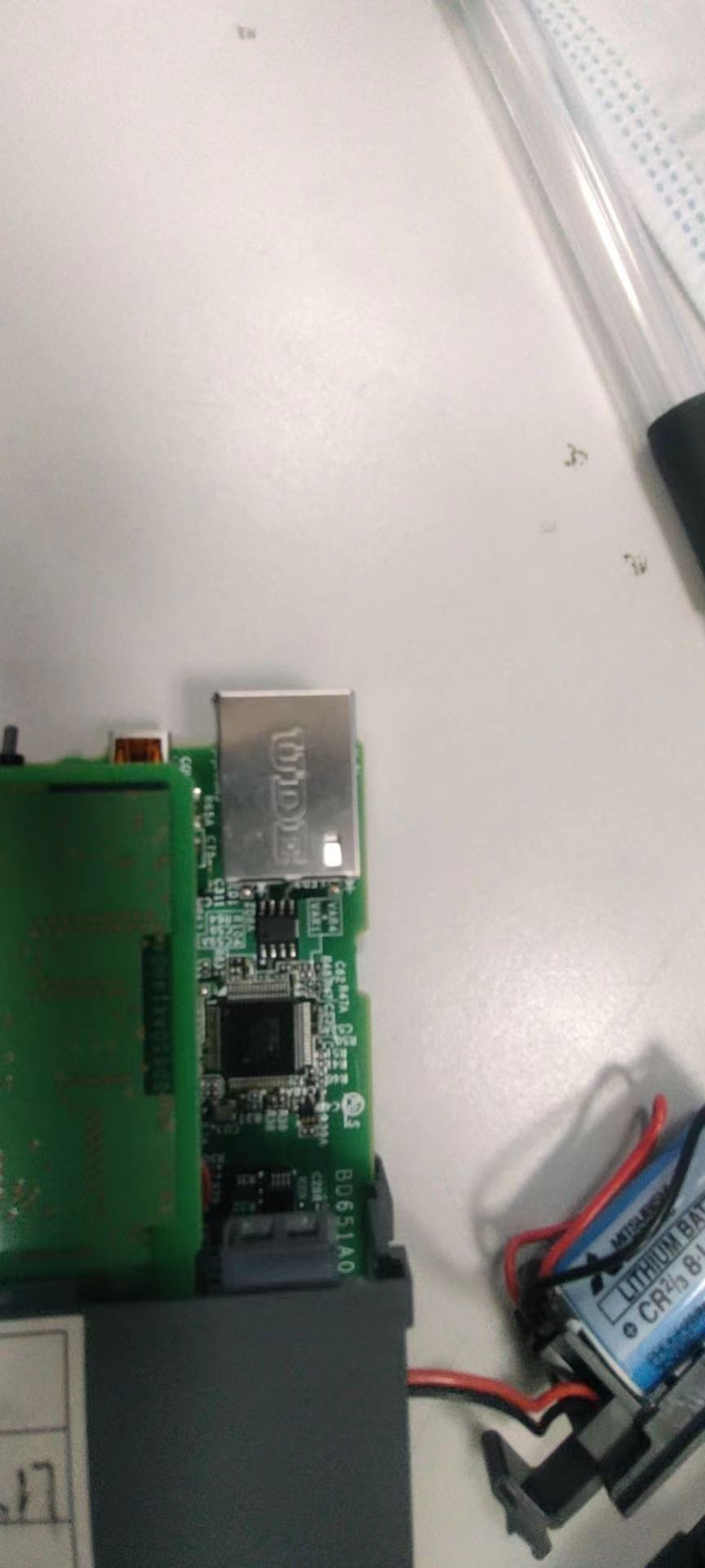

可以拆开拍点照片来看看么~
RJ45理论上来说就是几根线,没有主动元件的,而且和PHY中间还有变压器,理论上很难烧掉什么东西的
但是RJ45座子有的是内置变压器的,不过你都能焊上去,说明封装是一样的,而且本身这种电子产品标准化程度很高的,完全可以找到兼容的型号去替代.

参数如图所示:

口子坏了找不到对应的口子,用其它口子之前有烧坏PLC! 如果晓得那个口子与之兼容,那焊上去应该就不会烧PLC了。
