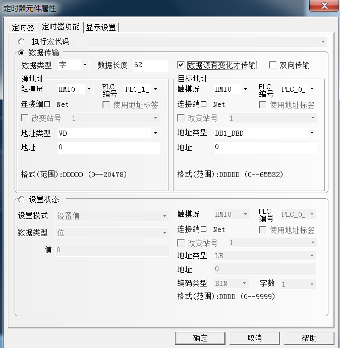

各位大师麻烦帮忙看下这个200SMART的数据是怎么采集到1200的DB1中的,就是现场用200SMART的PLC采集液位,压力,温度。然后1200的PLC中的DB1在来读取200SMART中采集的数据。现在的问题是在两边的程序中都没有发现通讯部分的程序,但是DB1中的数据是通过什么方式得到的,麻烦帮忙分析下。1200是博图V15.1的版本

是不是触摸屏或者上位机里面 写脚本实现的了内容

打不开TIA V15.1,楼主确定S71200里面没有与Smart 200 TCP/IP通信程序?如果真没有,那就1楼所说的了使用了上位机或者触摸屏脚本转换之类的中转,TIA不能GSD导入Smart 200,

当时也考虑过是通过人机的脚本来实现数据的交换,但是在人机里面没有脚本,这就很迷茫了,人机是步科的

用S7通讯,好像用PUT/GET指令读写。

在200SMART和1200程序中都没有看到PUT/GET指令,所以很迷茫,搞不清楚它是怎么交换数据的

利用触屏的"数据传输"?
