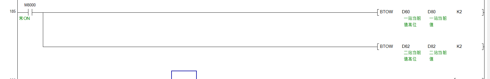

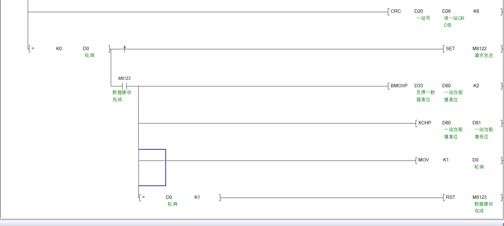

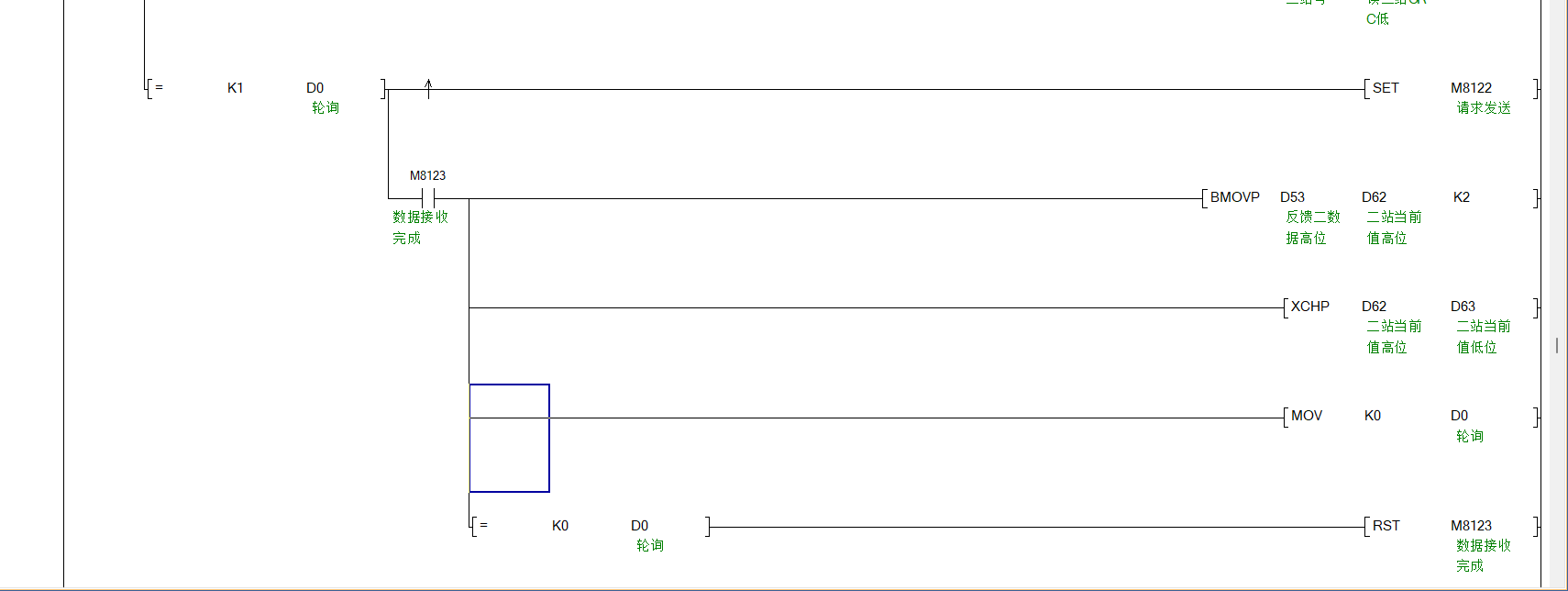

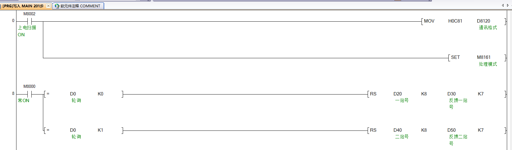

如题,我自己处理的写多个站数据没问题,读多个站数据就不行了。
我的思路是这样:d0=0的时候,RS D20 K8 D30 K7,d0=1的时候RS D40 K8 D50 K7。
把值用M8000的常开触点传送进D20-D25   D40-D45,并CRC校验。
D0=0的时候上升沿置位M8122,同时D0=0的时候等待M8123接通,接通后将数据传送到别的寄存器,再使D0=1,接着复位M8123。
D0=1的时候同上,但是实际写到PLC里面轮询会有问题。
程序部分截图见附图,程序也上传,请大家帮忙解答一下。

你的问题原因是:读第一条数据跟读第二条数据之间没有间隔时间,加个250MS延迟就可以了

不直接set m8122了,置位了多个中间继电器,中间继电器+m8122常闭 延时0.1S再上升沿置位8122,已经正常了。
