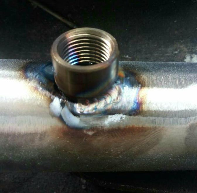

群里的各位大侠,用5UPLC走轨迹,带动焊枪焊接不锈钢水管接头 批量,大管200,接头100 、大管200,接头80 、等几种规格 难度大吗 是不是要用三轴插补

3轴插补是肯定的也是必须的除非你对焊缝一点要求多没有!

这活需要焊接机械手吧,是多轴的吧。3轴实现有难度

这个需要3轴插补 走螺旋线了 PLC可能有点难度 如果要求不高 应该可以

PLC 难度有点大,单一产品比较容易,多种产品要调试挺麻烦
用3轴数控还是方便,众为兴,雷赛有解决方案。
量大,可以考虑用激光焊,硬件成本比较高,速度快,焊接成本低。

三轴很难实现。因为焊接基本要求是不能虚焊

可以2轴插补就行 XY插补一个圆 Z轴按一定速度比例配合XY走上下往复直线就行 往复运动的距离根据管子不同 需要根据侧面投影来计算 如果是固定的直接设定好就行 一般焊枪都是斜着的 所以还需要一个焊枪旋转的A轴 XY插补一圈 焊枪同时自转一圈 合计需要4轴

焊接机器人

超过两轴的,还是老老实实用其它控制器吧,PLC玩这个不适合。

5U本体只有直线插补

直拉上机械手吧,一个摆焊已经够你玩了

5U要用到40SSC-S模块才能走圆弧插补
