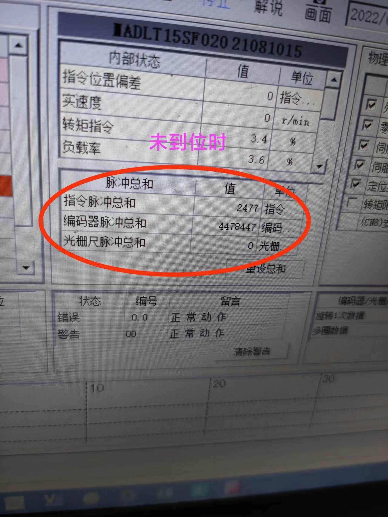

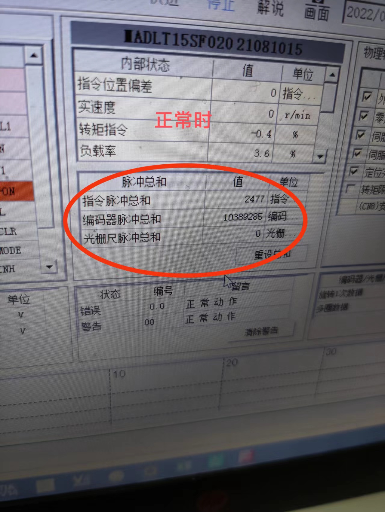

老铁们。松下私服偶尔走不到位有遇到过吗?
1:通过调试软件监控 指令脉冲总和 已接受完成,实际机械位置未到位,大约差20MM(机械没问题),电机无报警 增量式发脉冲。
2:正常到位时 监控驱动器值《 指令脉冲总和  2477  编码器脉冲总和 10389285 》
3:未走到位时 监控驱动器值《 指令脉冲总和  2477  编码器脉冲总和 4478447 》
什么原因会影响私服接受到脉冲后走不到位,而且也不报警。

2楼  发表于: 2022-05-30 13:08
先查干扰,试试单独供电

3楼  发表于: 2022-05-30 13:33
我是这样假设的,如果在伺服还没完全收到脉冲完成,你又给他要干活了…………这样会不会导致出问题呢

4楼  发表于: 2022-05-30 13:33
想报警还是挺简单的,减少位置偏差设定值,至于没到位,可以看下伺服刚性
位置偏差设定值给默认值是100000, 报警的原理是什么,比对编码器反馈脉冲?

5楼  发表于: 2022-05-30 13:46
最好监控一下使能信号和偏差计数器清零信号

6楼  发表于: 2022-05-30 16:24
1、这是新机器调试还是用了一段时间了?
2、按照你提供的图片来看,伺服运行了指令位置的不到一半,运行不到位时,转矩指令3.4%,不像被卡住之类的,否则应该是100%
3、指令位置偏差计数器为0,应该是有清除指令偏差的信号提前给定了,检查干扰或更换对接插头或者换驱动器
正常生产一段时间的机器,驱动器,啥都换过

8楼  发表于: 2022-05-31 09:29
伺服驱动器、电机、动力线及编码器线、脉冲指令线缆,都换了?
这就不知道了,静候答案
电源问题!谢谢了

有联轴器么?轴头别松动或联轴器藕断丝连
机械没问题,单独供24V后好了
