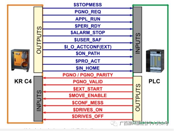

各位老铁,是否有PLC启动的资料

没错,有一台plc 做为主控,来控制机械手讯号交换
之前有控制过FANUC的机械手,要用PLC来启动机械手的程序,需先请U0 U1 U2 U3 为on...之类的

引用第3楼yoyo2001426于2022-05-26 00:58发表的  :
http://www.360doc.com/content/22/0218/17/29968938_1017984192.shtml

各位老鐵 這些訊號都是必備的嗎?
例如FANUC 可能8個訊號可能只要其中需要3個訊號就能啟動...
INPUT OUTPUT 的點位有限

附件: KUKA+profinet通讯.doc (2790 K) 下载次数:223
附件: 机器人外部自动配置方法.pdf (375 K) 下载次数:257

順道再問一個問題,望各位老鐵解答
KUKA 手臂 跟 上位PLC 要做数值上的交换该怎么做
