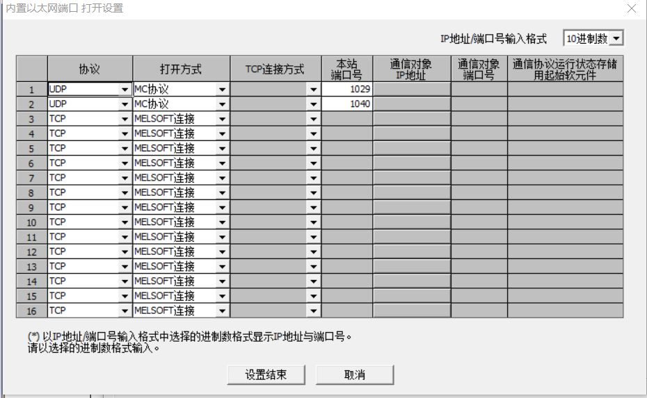

找个5U和Q系列PLC以太网通讯的案例
现在自己做的Q03能向5U发数据  可以接受
5U像Q03发数据   03接收不到  有没案例看看   我哪里做错了

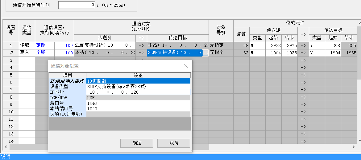

1楼  发表于: 2022-05-23 11:00
这个行不行呢?
我选的SLMP支持设备  这个才能设置端口号

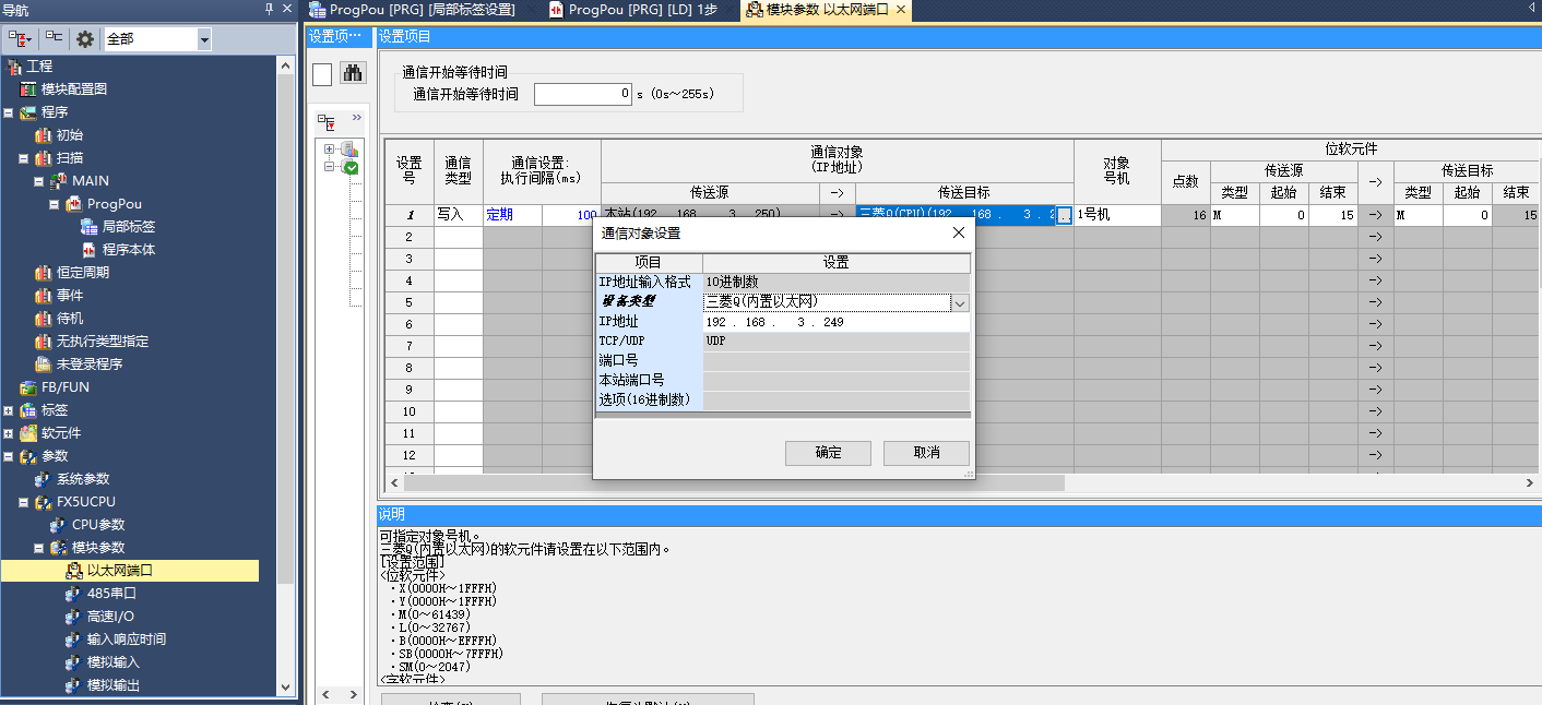

2楼  发表于: 2022-05-23 11:04
在5U设置简单CPU通讯,一个写入一个读取
我也是这么设置的   新附图了  现在5U发数据Q03接收不了

3楼  发表于: 2022-05-23 15:25
我是这么设置的   就是5U发数据Q03接收不了

4楼  发表于: 2022-05-23 17:59
引用第3楼混饭吃于2022-05-23 15:25发表的  :
[attachment=268044] 我是这么设置的   就是5U发数据Q03接收不了
这种模式的话,Q那边需要设置啊。
也设置了   端口号也对上了

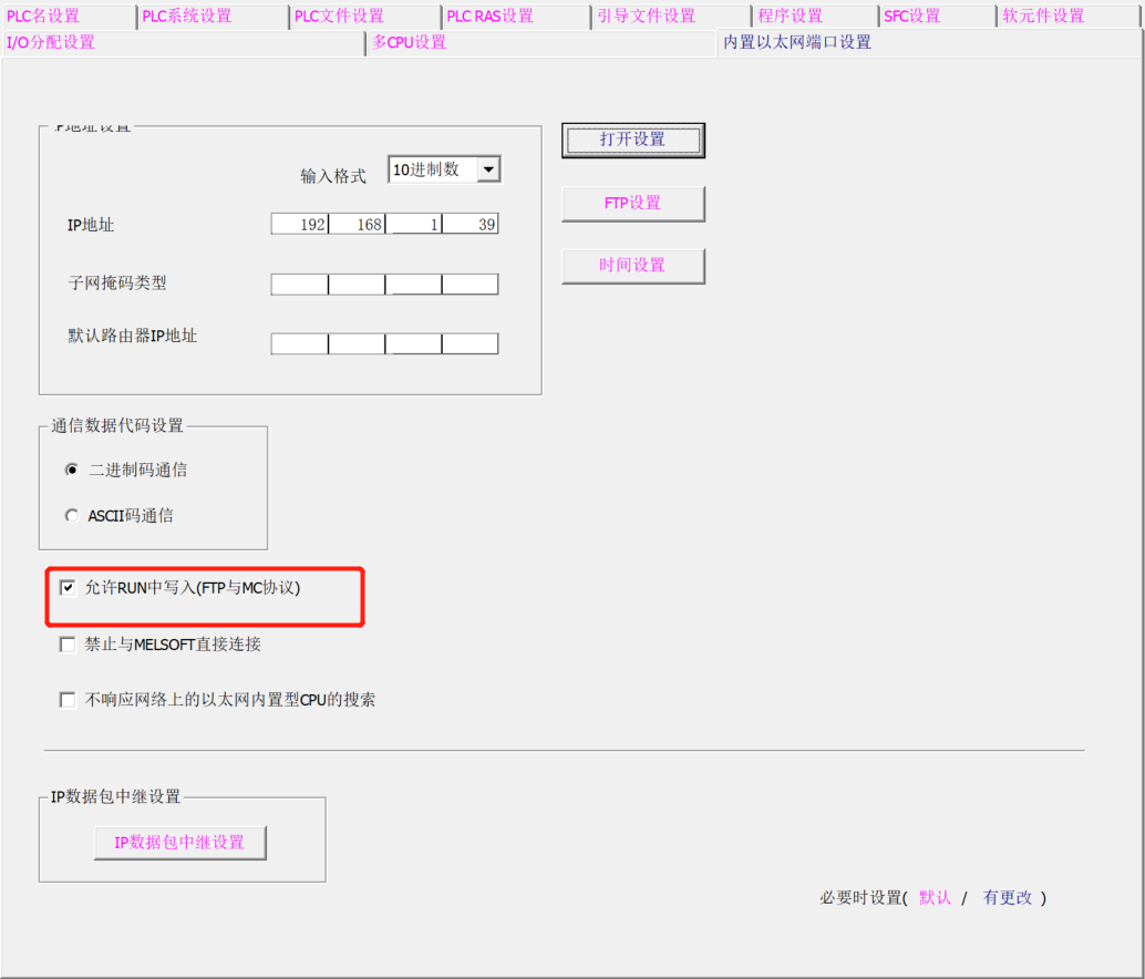

6楼  发表于: 2022-05-25 09:08
引用第5楼混饭吃于2022-05-24 08:06发表的  :
Q的设置也设置了
两边的设置协议好像不一致哈。
一样的  现在可以了  少点了个写入的勾

8楼  发表于: 2022-05-25 15:23
通讯设置没啥问题,只需要另外把“允许RUN中写入”勾选一下就行了
太感谢了  这个勾打上去就好了
