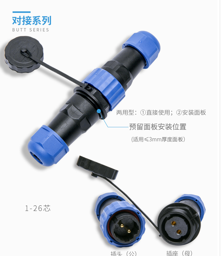

伺服电机驱动线及编码器线除了放盒子里其它还有什么方法可以做到防水?

引用楼主客官小店有请于2022-03-23 09:29发表的 请教同行这个防水处理如何做好? :
[attachment=265383]
有的厂家直接是伺服电机上做的链接避免这种接口的出现

3楼  发表于: 2022-03-23 11:09
没经过插头连接也不好!做安装、维修时很不方便!
插头还是需要多,只是这个防水如何做确实是脑瓜疼!

一般都是放盒子里,有见过用薄膜代封堵住,再上热容胶,但是维护时就要拆了重新封装。

防水的连接器没听说过吗

引用第5楼ajunn于2022-03-23 11:59发表的  :
防水的连接器没听说过吗
防水的连接器有听说过,在网上也搜索过,人家死活没有可以连接9芯编码器线的!!!还请楼上兄台推荐一下哪家有!!谢谢!!

热缩管一套,两头电胶布一包就不进水了。

引用第6楼客官小店有请于2022-03-23 16:12发表的  :
这个那家的伺服啊?直接问客服是否有IP67防水的电机型号

换成航空插啊

引用第8楼天空流星于2022-03-24 08:32发表的  :
国产的伺服、安川、松下、台达不多是通过这个接插件连接到吗?

引用第9楼二hjk少于2022-03-24 09:07发表的  :
换成航空插啊
航空插头更不防水!!弃用!
