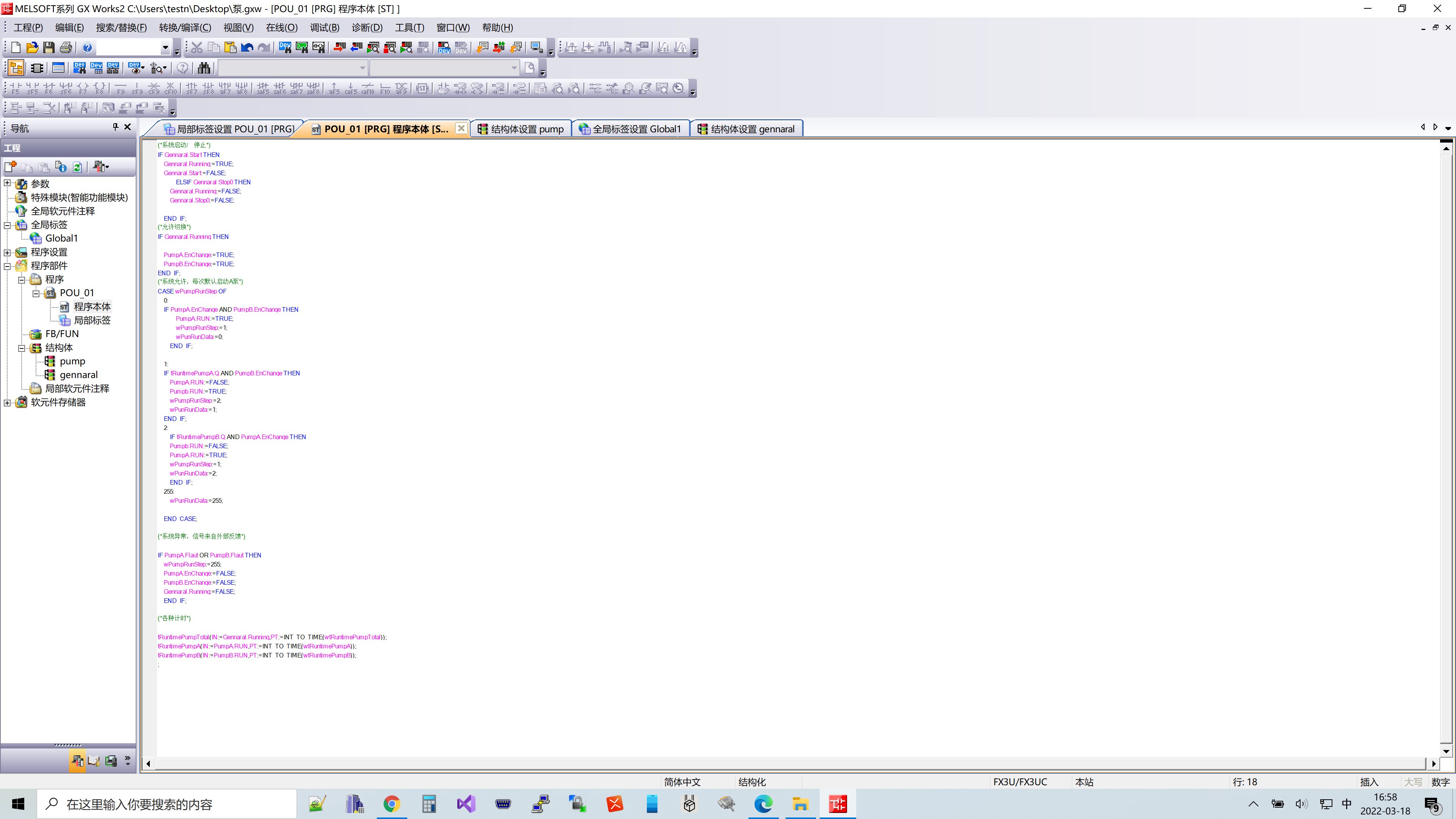

两台水泵按照设定时间交替运行,如果一台水泵发生故障,另外一台水泵立即投入使用,不再进行交替运行。怎样进行程序的编写

参考一下
项目 1.zip
(9 K) 下载次数:83

交替运行写好了,发生故障你稍微改一下就好了

临时写得 没模拟
[ 此帖被heiheiwodeai在2022-03-18 23:13重新编辑 ]
泵.zip
(178 K) 下载次数:45

改好了发你参考一下吧,献丑了
两个水泵交替运行3.18.zip
(9 K) 下载次数:93
