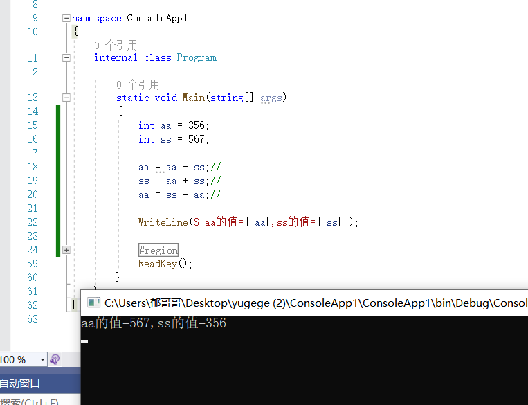

为啥这样写,两个变量的值就可以互换?

引用楼主郁哥哥于2022-01-13 15:53发表的 两个变量的互换问题 :
为啥这样写,两个变量的值就可以互换?
这种方式仅适合数字的交换,同时可能产生数据的溢出,有点是不需要建立中间变量。
可以看看:
https://blog.csdn.net/ljx_5489464/article/details/50042571
Good Luck~

发表于: 2022-01-13 16:40
设aa的值为a,设ss的值为b
第一行
aa==a-b
第二行
ss==(a-b)+b
所以 ss==a
第三行
aa==a-(a-b)
所以 aa=b

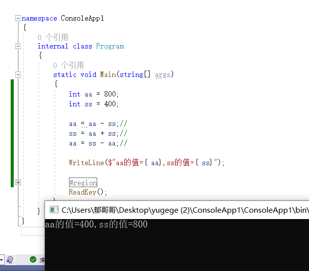

为啥这样写,两个变量的值就可以互换?
这只是不用第三方变量,交换2个int变量的写法,一般是面试用,实际开发中很少人这么写,一般用第三方变量进行变量的交换。

lvpretend
1264 个
1434 点
3699 分
在线时间: 324(小时)
2015-07-20
2024-11-29
查看lvpretend的
发表于: 2022-01-15 12:34
这就是学校老师教编程时用来让学生理解程序,拓展思维的,实际上不会这么做。
