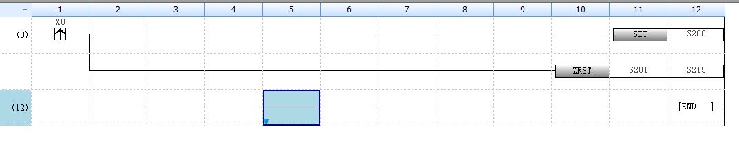

在FX5U裡面指令如右:MOVP H1 K4S200
如何在QPLC 寫入相同的指令或達到相同功能?
先感謝回復。

这个意思 接通S200 和OUT S200 用是一样的。

不一样的,这个不只是输出了S200,还把其他的位置0了

这样行不?
