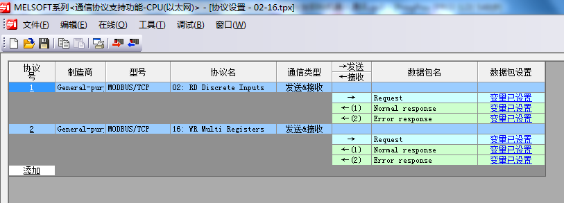

最近有许多网友询问,FX5U与发那科机器人如何做MODBUS_TCP通讯,现将实际应用中的程序发出,供大家参考,免走弯路。
FX5U_FANUCROBOT_MODBUSTCP.rar
(135 K) 下载次数:3834
机器人IP设为192.168.1.101

有个疑问:请问是每隔一个扫描周期执行一次 SP.ECPRTCL 指令 来实现实时刷新DI DO吗?

是的,一旦连接成功,会不断的运行协议1,再运行协议2,不断进行02,16两个两个协议,也就是刷新IO

如果是发那科机器人作为MODBUS_TCP Sever的话,现在FX5U有简易PLC通讯,参数直接配置可以使用了,更简单。
