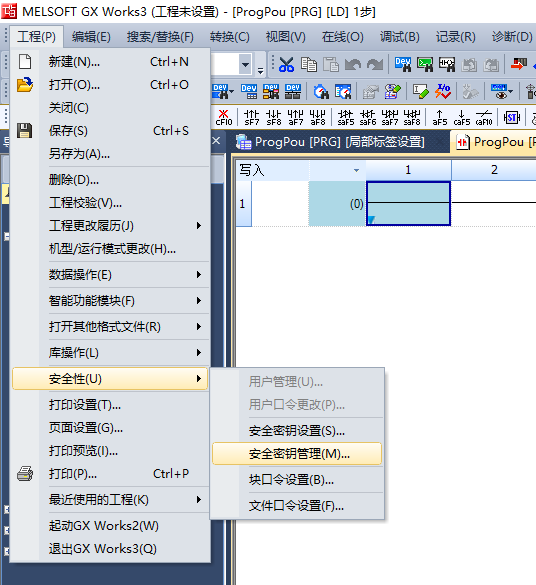

那位高手知道怎么给work3的程序文件加密了,才能打开?谢谢

我是想我做的程序,不想被别人乱改,就是打开程序需要密码才能打开

程序块加密过程参考:
不懈努力,一切皆有可能 ...

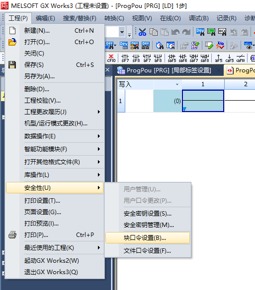

PLC加密过程参考:
不懈努力,一切皆有可能 ...

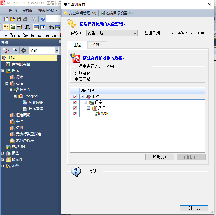

证书生成:
不懈努力,一切皆有可能 ...

证书程序和CPU登录:
不懈努力,一切皆有可能 ...
