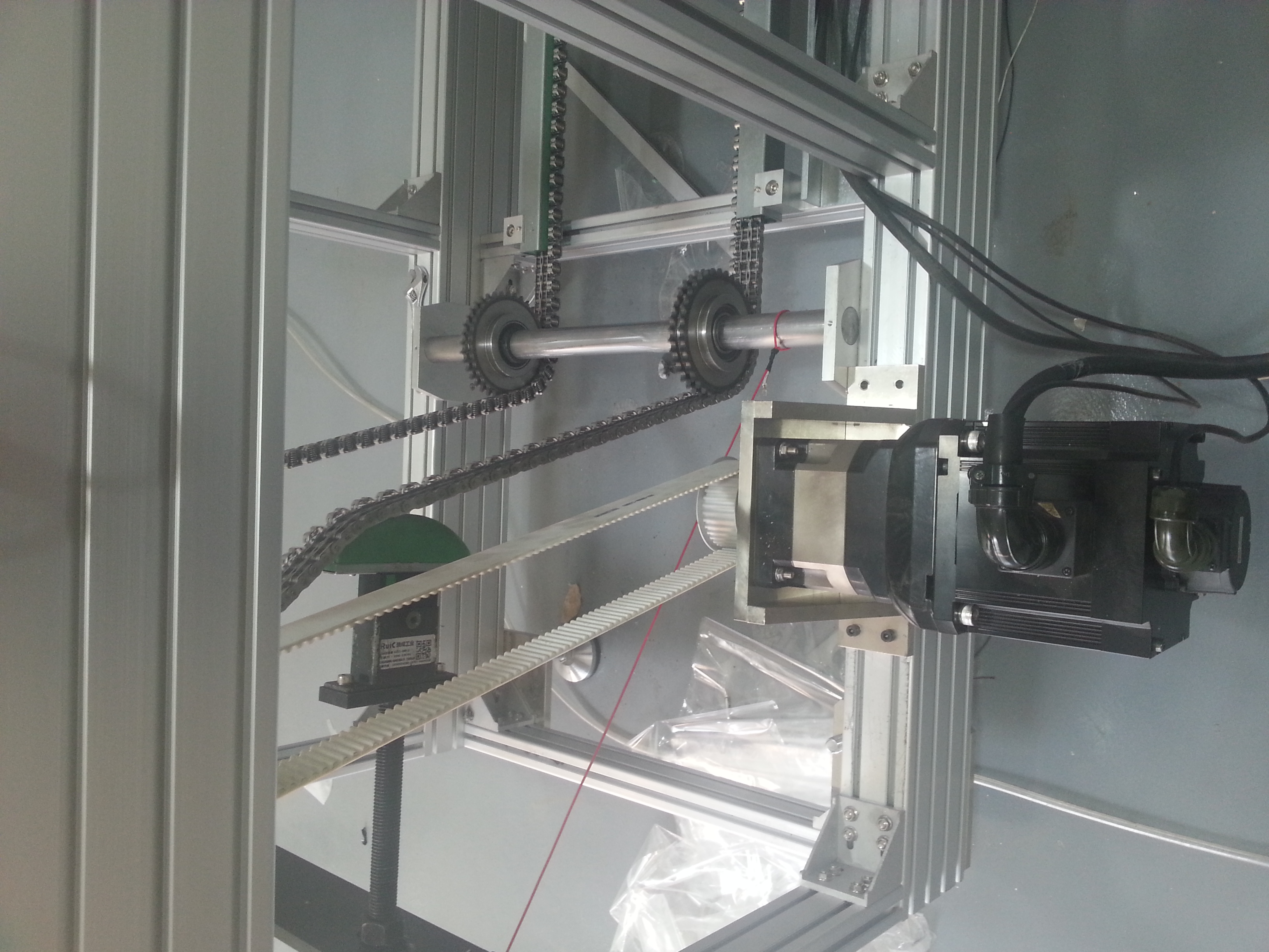

大神们请教下,松下的A6 伺服,通过减速机,同步带带动链条,(链条是双排的)现在链条走位出现左右偏差,忽左忽右,周期性误差,比如6个正常,接下来三个逐渐左偏,然后正常6个接下来几个右偏,观察好几天最左和最右将近1.5毫米,电机同步轮的走位一直正常,就链条不对,伺服参数用的自整定,机构可能有装配偏差,但已无法解决,问下大神们这种偏差通过参数能解决吗!

把你机构拍个照片上来看看,我怀疑你的机构问题反而大些

机构8米长链条15米兰

如果是周期性的,分析是机械的原因

机械误差一直都存在,试试补偿方式可否消除

这机械感觉象业余爱好者自己组装的。

这设计靠电气估计有点悬,太多间隙了

这问题描述的,啥叫左右偏差,链条走S形吗,前后偏差吧。如果是前后偏差,多边形效应,马上把你们机械工程师开了一点都不冤枉他

现在误差是1.2毫米,我看了下别人做的是0.5毫米,都是一样结构,伺服参数直接考出来也能互用,就在这里有误差,百度上搜了下,有人说搞的好可以十几个丝
误差好像对参数不敏感除了惯量比设大会啸叫位置环从600调到2000误差没有变化,刚量从12到25也没有明显变化了。
没办法了,正偿试用光电计数链条节数看能不能降低点误差

是前后偏差,机械工程师照别人画的,别外啥叫多边形效应
