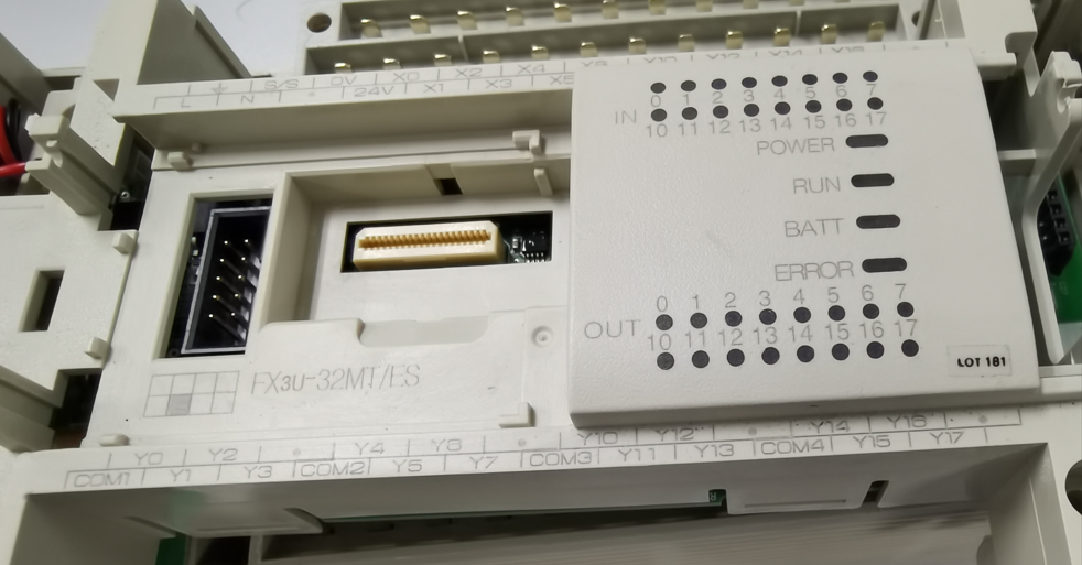

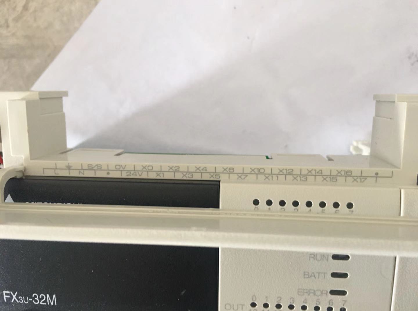

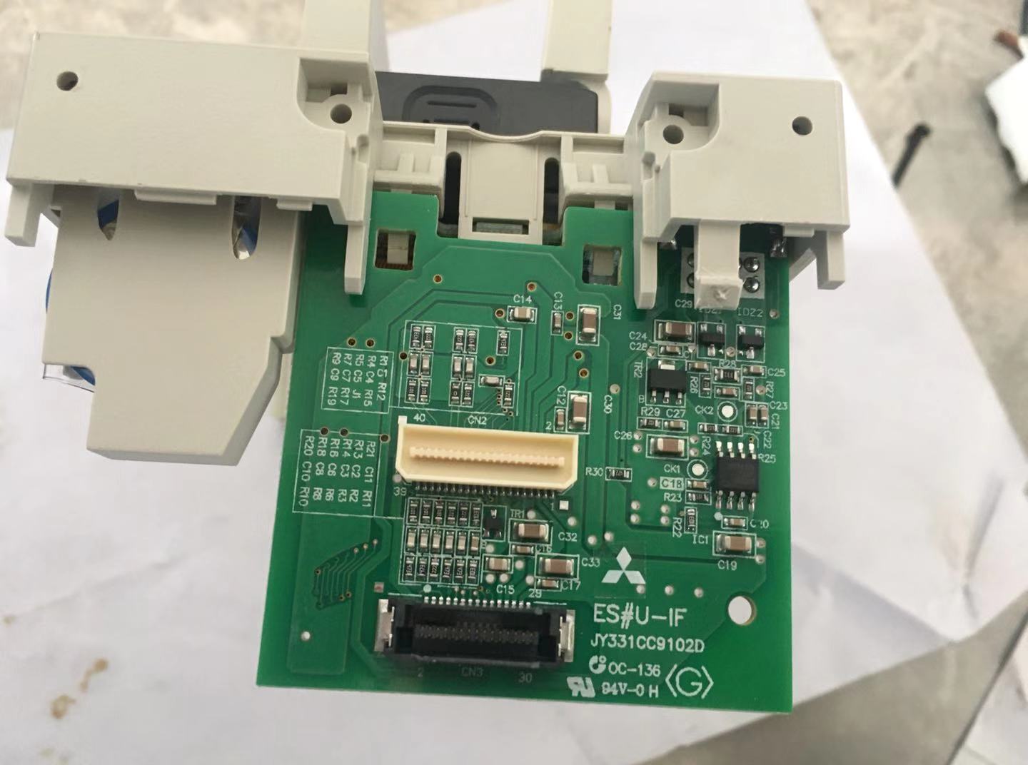

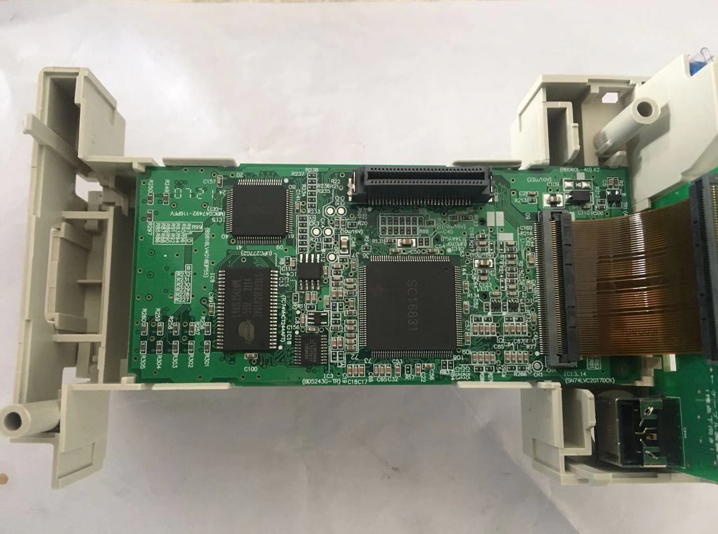

工程剩货工控产品,低价处理有需要可联系,或交流交换学习

都写着ES#U怎么可能真货。

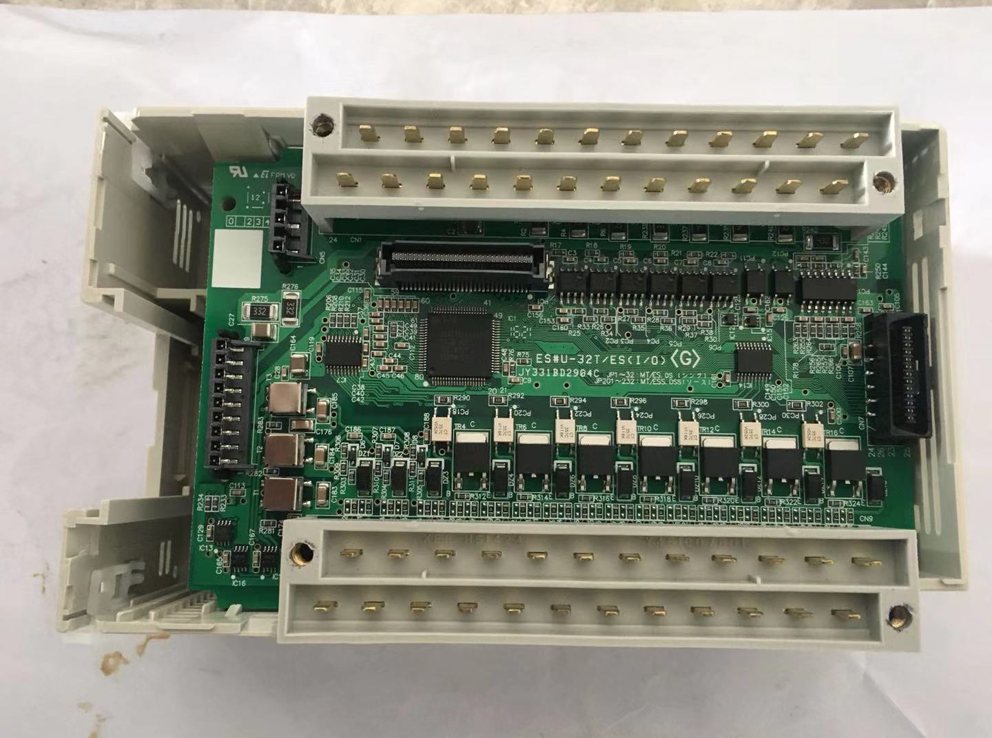

2楼  发表于: 2021-10-18 13:25

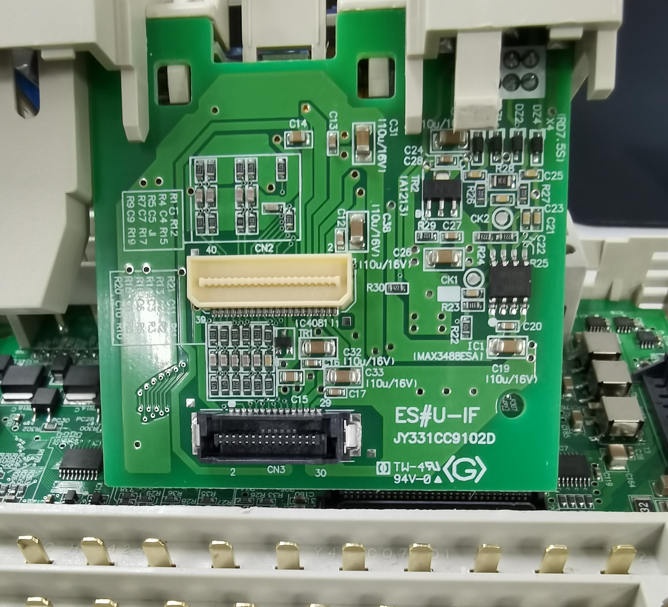

假货!

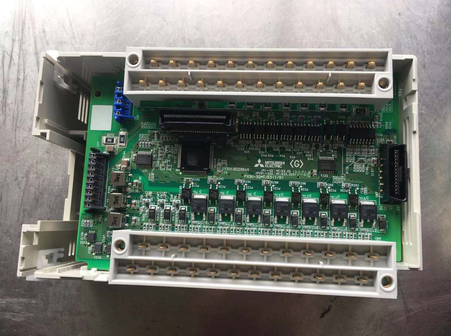

IO板上没有三菱标志。
通讯板上的三菱标志是塑料粘上去的!
电路板型号都不敢打FX3U-***打的是ES****

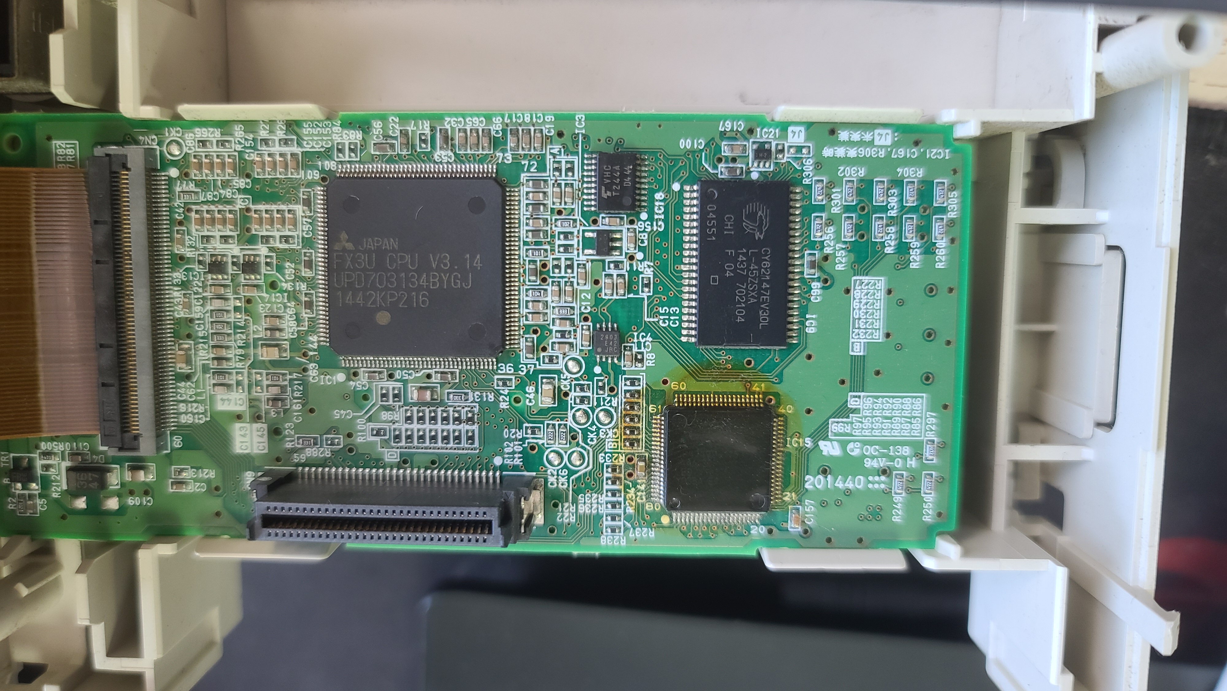

    3楼  发表于: 2021-10-18 13:32

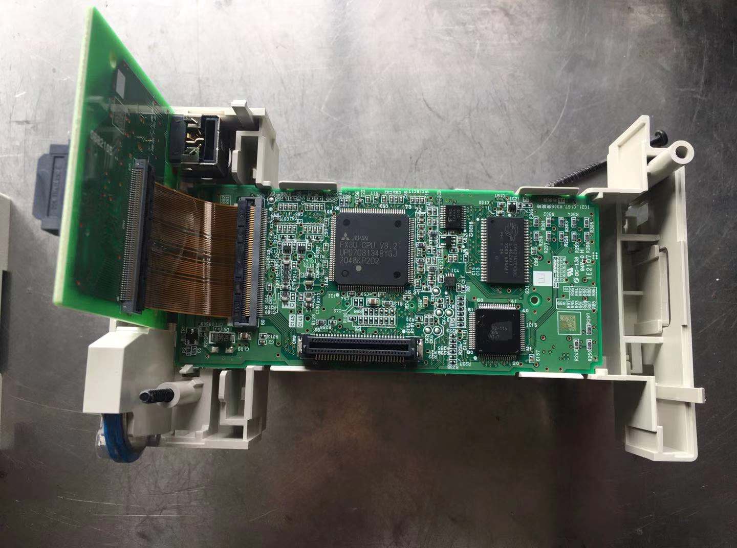

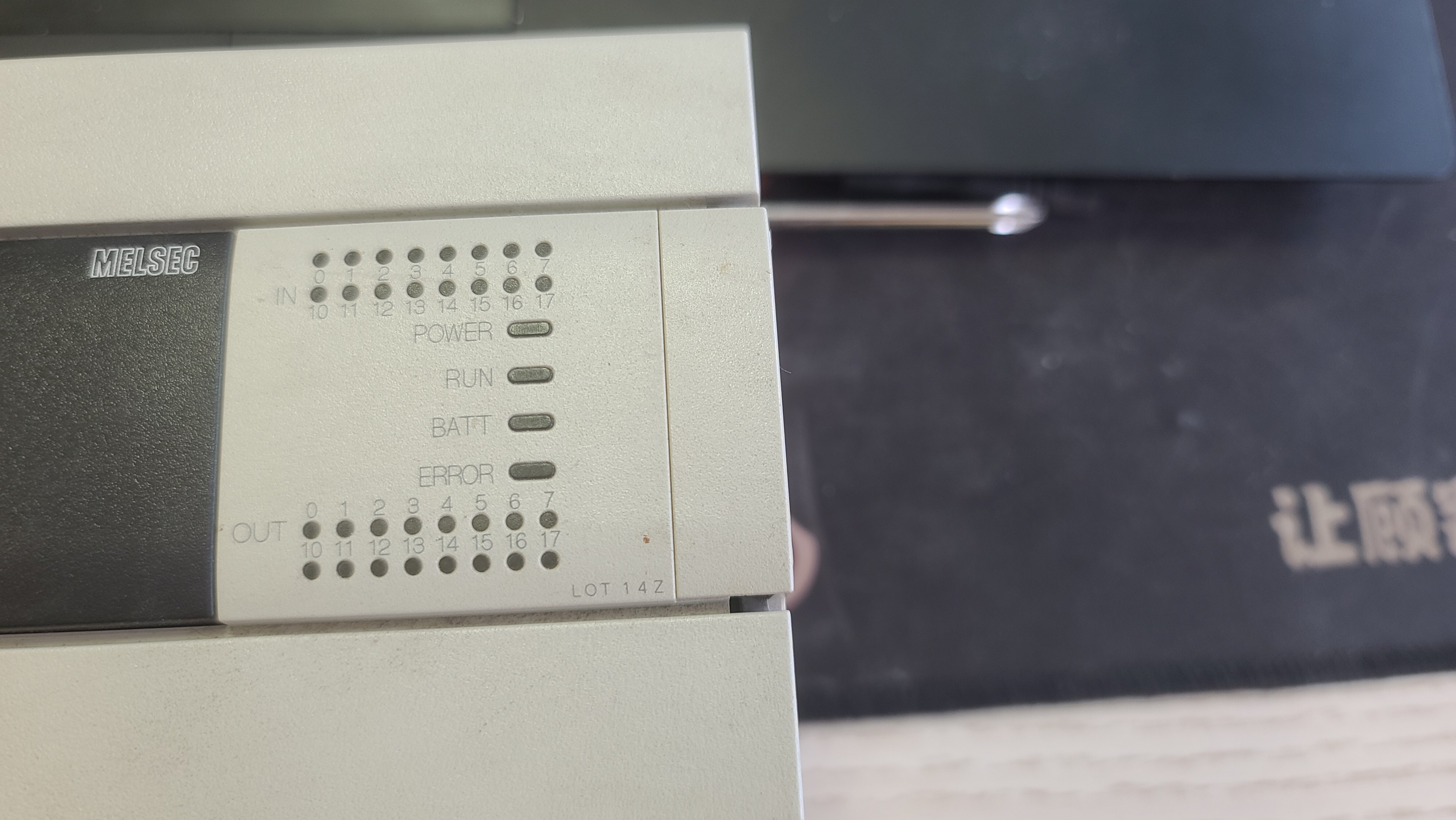

    来 我给你看下2014年的正品几张图 你就看出来了
    1、丝印位置
    2、打胶
    3、芯片
    4、防伪标签

    4楼  发表于: 2021-10-18 13:36
    再对比下字 线条  还有那个LOT

    5楼  发表于: 2021-10-18 14:06
    谢谢站长,谢谢各位大神,也有参考过站长之前贴出来的帖了,但还是没把握

    6楼  发表于: 2021-10-18 14:15
    看来电路板上有没有三菱标是有一定的防伪作用的,假三菱上有三菱logo,PCB厂不敢做

    7楼  发表于: 2021-10-18 14:51
    记得三菱的主板上都是打着裸狗的,还有芯片有三防漆,侧面的字体很纤细。

    8楼  发表于: 2021-10-18 16:53

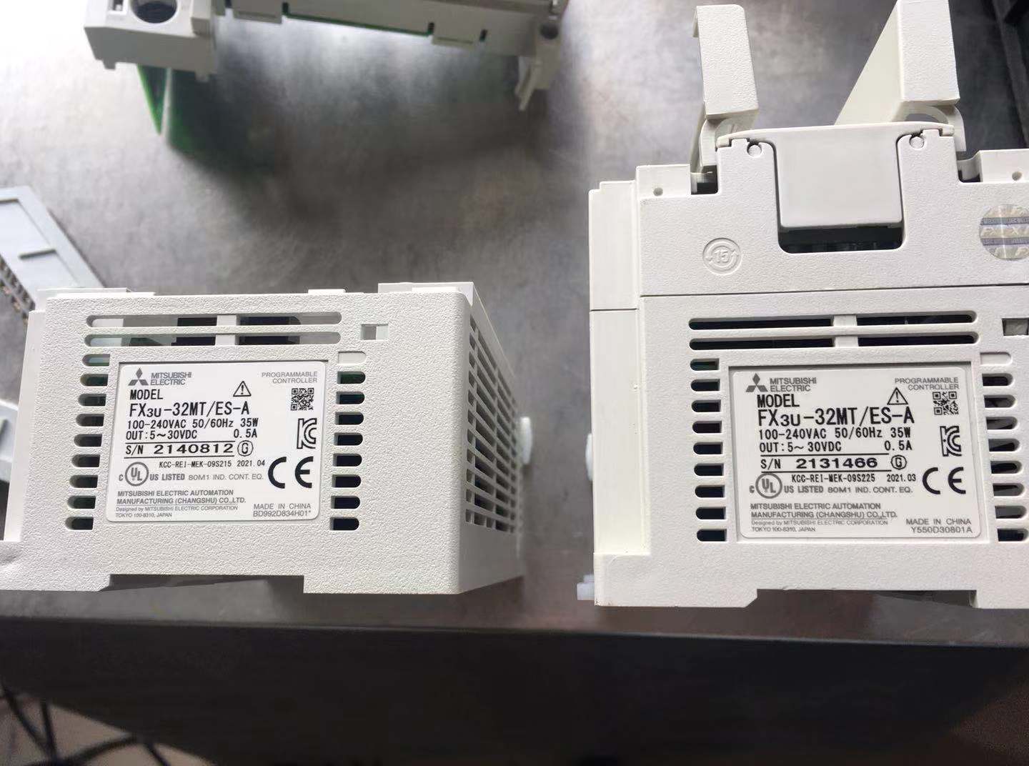

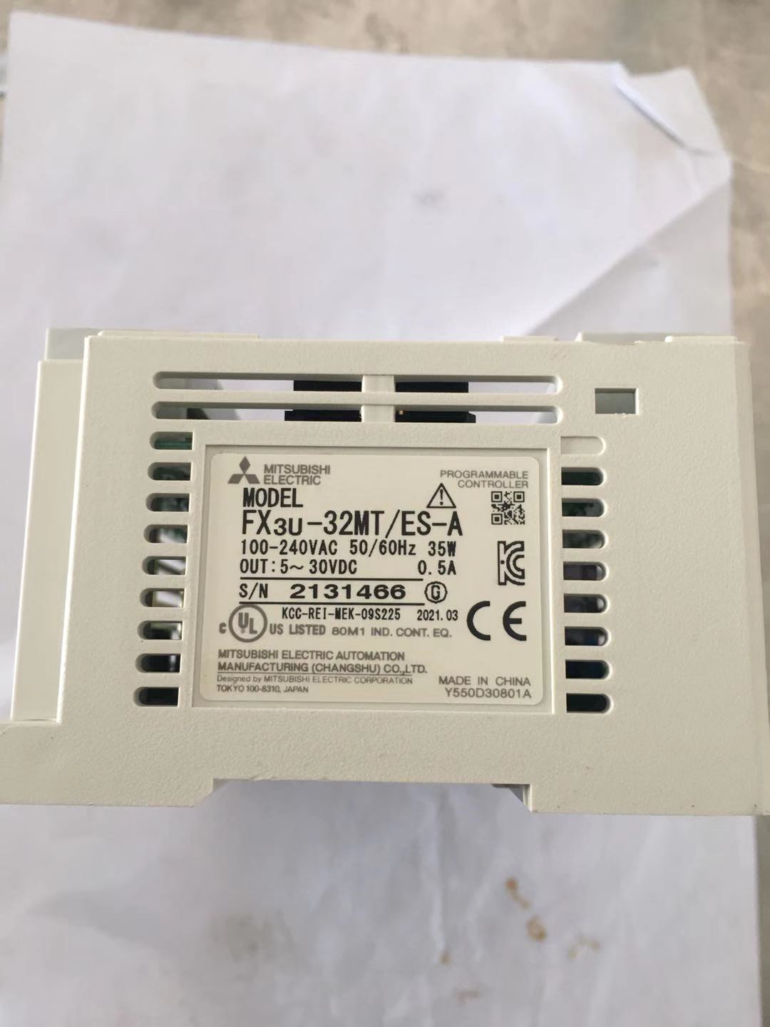

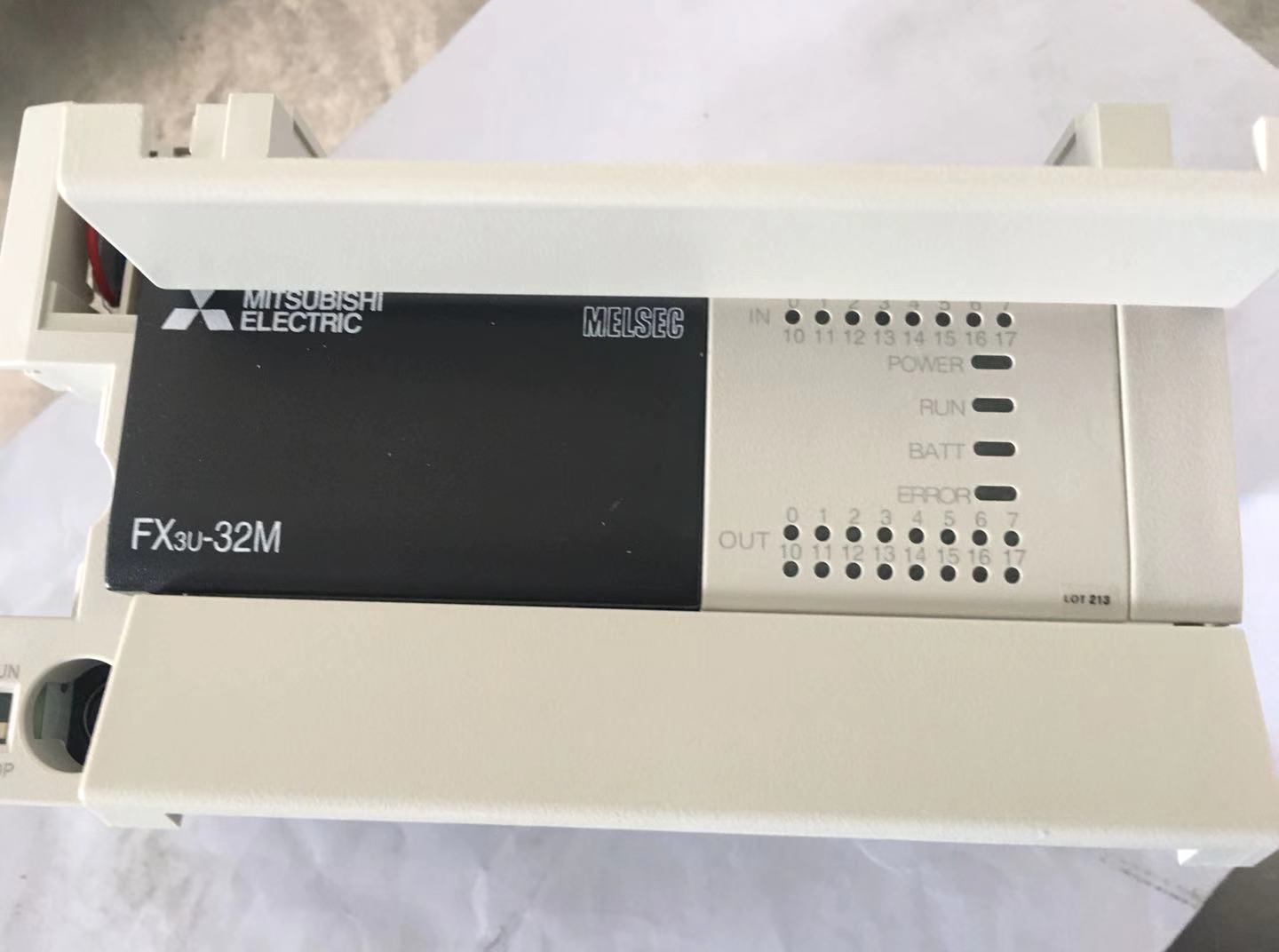

    大伙帮我看看是不是真的
    3U肯定是正品,是坛友那买的,USB-BD是买的国产的
    3SA我吃不准,因为那个LOT 187是贴上去的
    拆开里面的板子都有三菱标

    看着像真的·
