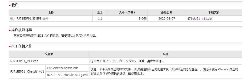

如题 欧姆龙CJ1W EIP21作为originator,三菱QJ71EIP71 模块 作为target,如何在欧姆龙侧设置tag,三菱QJ71EIP71 这个模块没有EDS文件,请教~~~

这个中国三菱官方说是QJ71EIP71 没有EDS文件。然后我取日本官网找了Q系列的确认没有,然后RJ71EIP91 有EDS,并且有两个专门适配第三方 像欧姆龙的CHASIS文件。一个是通用EDS,另外一个是RJ71EIP91专用的。不知道这个通用的是否适用QJ71EIP71。图片是用翻译软件翻译的。

首先两个是可以通讯的,没听说三菱这边的EDS文件。
三菱这边有EIP Configuration Tools软件,可以设置标签的
欧姆龙这边也有EIP设置软件Network Configurator。
