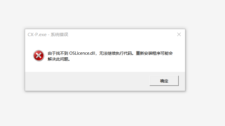

CXONE_V4.51安装上去报错,说少文件,没法开启!哪位大神能告知一下怎么解决。

卸载重装呗

卸了重装了好几次还是不行,报一样的错误

你是不是杀毒软件什么的没有关

全新格式化安装操作系统

OMRON Automation Software Remover
https://www.fa.omron.co.jp/product/tool/26/cxone-utility/download.html
试试看
