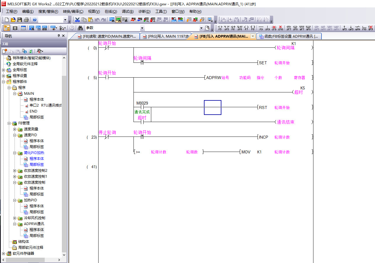

FX3U用MODBOS—RTU通讯采集温度模块,用什么指令比较合适?

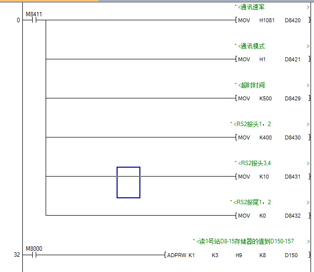

一条指令就行了,,,以下程序就是读8通道温度采集模块的。。

如果用FX3U-485ADP-MB,用ADPRW指令;如果用FX3U-485BD,用RS指令。

谢谢两位大神,已经做好了

引用第1楼kyy80于2021-08-24 09:35发表的 :
是这样理解吗?

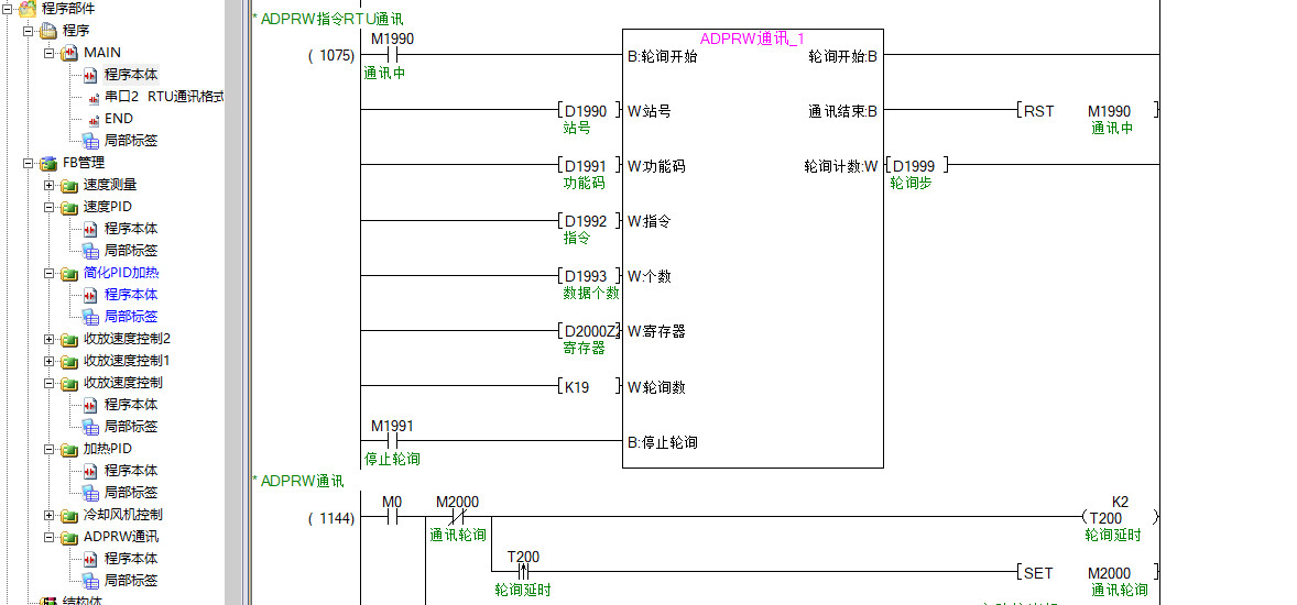

已经用ADPRW通讯FB,谢谢大家了

用ADPRW指令
