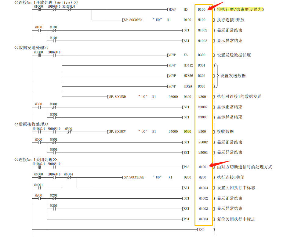

如图,请问黄框里面的寄存器号是自己定义的吗?还有开头的D100和末尾的M4001对方切断的寄存器也是可以自己定义的吗?SD10680.0表示站号1,SD10680.1表示站号2吗?
求各位大佬解答

应该出了系统变量都可以自己定义

第一个D100也是能自己定义吗

D100连续的一段寄存器是socket通讯的设置参数,D100=0是使用软件上设置的参数。

如果有两个active站 是公用一条D100=0的指令吗?还是分别写两条
当然写二条方便些

都是自定义的  看一下指令意思
