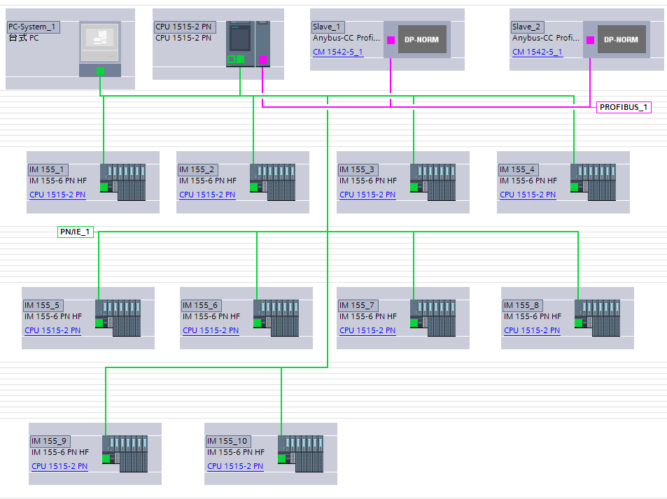

发表于: 2021-06-29 15:07
这是我正在调试的项目,走PN很方便
这得多少IO点啊?
