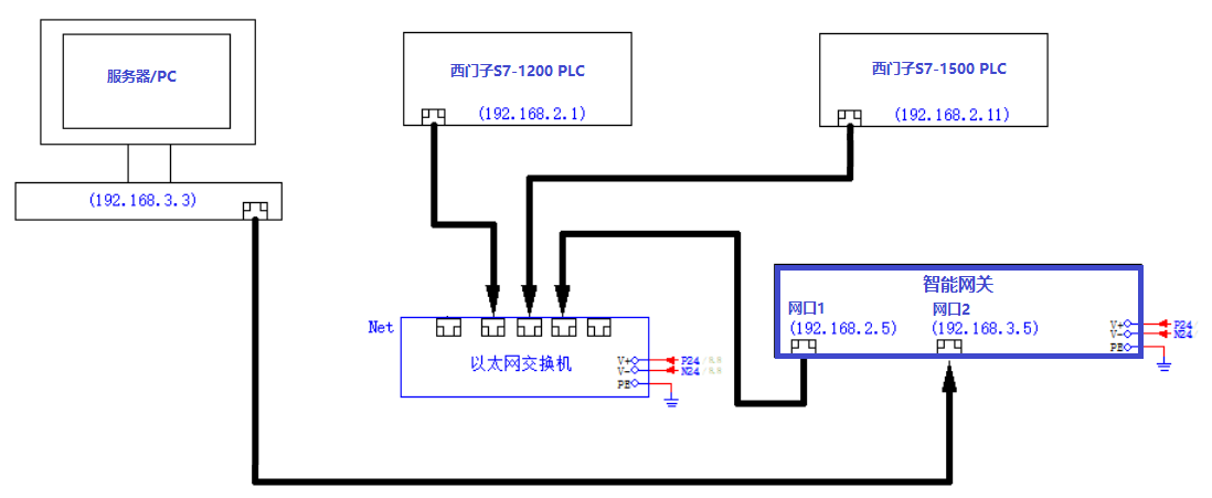

目前车间设备有十二套1200的plc     四套 1500的plc      六套汇川3U的plc
需要组网到中控室能显示设备的运行状态,报警信息等。该功能如何实现?

肯定是走以太网,然后以太网是有两种载体的,要看你现场是否容易布线,如果方便布线,那么走有线网否则可以考虑无线的方案,有线的方案要布线肯定麻烦一些,但是稳定性和速度会好很多.否则做无线覆盖其实也是要花很多钱的.
然后就是设备怎么接入网络的问题,基本上有网络接口的比如1200和1500可以直接接(要注意有的小PLC联网资源有限),没有网口的最好还是通过网关接入,不要轻易搞什么串口服务器这种后期会很麻烦.
以上属于IT基础部分,解决设备怎么接入网络的问题
解决接入以后就要考虑应用,看你的需求基本上是标准的安灯系统功能.那就买套安灯系统的软件就行了.
这样就简单了找相应厂家买产品,基本上买软件都会附带现场实施(当然是付费的)也就是前面的IT基础建设会一并搞定.但是这个过程中一定要确保你自己是懂的,软件可以换来换去,IT基础搞一下很麻烦的.
看你发言应该是甲方单位,甲方最爽啦,需求一发大把的乙方公司上赶着给做方案,最后挑个服务好的价格能过得去的做实施就完了.
至于自己做,兄弟,这里面有网络有设备有软件,要自己搞就要有背锅的准备,劝你想好.

    规模比较小,普通交换机随便组个网就行了,注意办公网络和工业网络分开

    1200 1500好说   可以直接走以太网,用工业网络加交换机
    3U的,如果有原程序最好,那就加以太网模块直接加进去,如果没有可以用北辰的BC NET之类的转换工具  直接 用以太网读取PLC,也可以组网。
    决定好了肯定是要IT协助布网的   后期组网完成还需要企业数据库存储数据,都是需要IT协助的    这不是工控人能独立完成的。

    可以用智能网关,简单省事

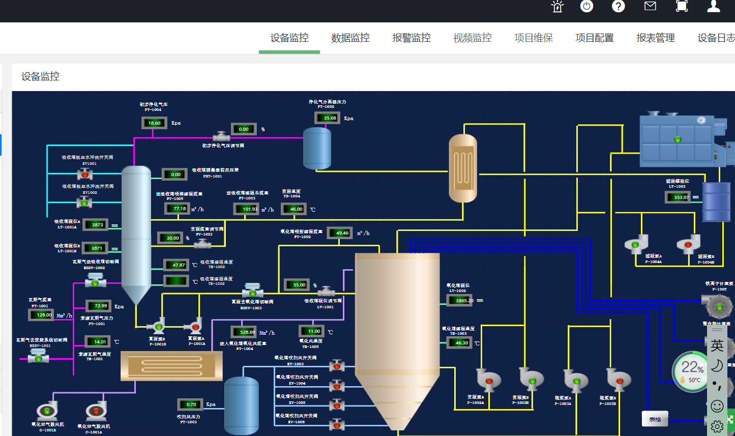

    7楼  发表于: 2021-06-18 09:14
    用几个远程模块就行了
    手机 电脑都可以随时监控

    9楼  发表于: 2021-06-20 11:26
    引用第7楼ytzidonghua于2021-06-18 09:14发表的  :
    用几个远程模块就行了
    手机 电脑都可以随时监控
    [attachment=256537]
    请教你这个是什么软件?

    谢谢耐心指教,还有一点不明白,目前车间可以走网线将设备引到交换机上,想知道的是用什么软件将设备的信息显示到中控室的大屏上?

    现在的情况是领导提出了问题,需要拿出方案。公司有网络的部门可以协同,由于没有接触过这方面的知识,不知道基本原理是什么,该怎么弄,所以发帖请教大家,见笑了!
