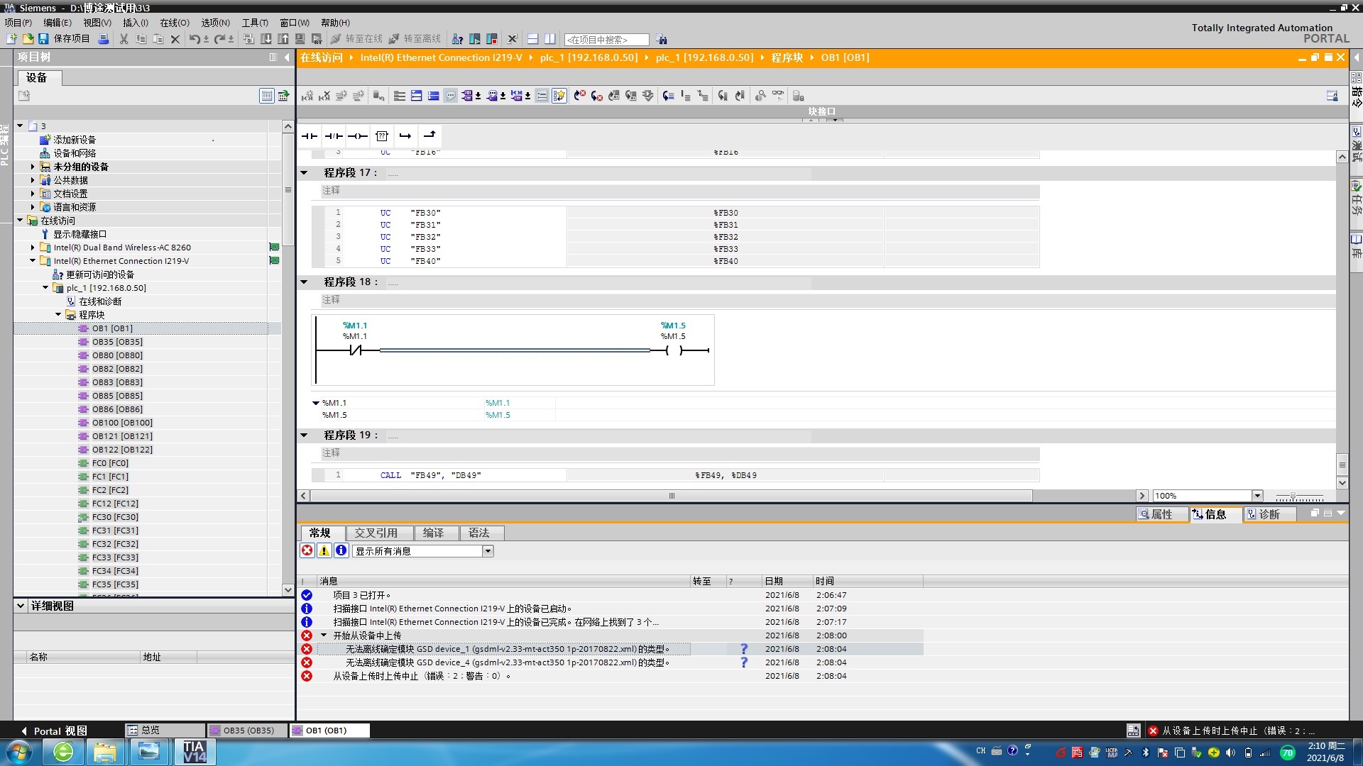

描述:想作为新站上传,出现错误提示
描述:想在线监控无法选择
小弟使用V14连接300PLC,却无法作为新站上传和在线监控,请问大神图片的情况是什么原因?

需要安装硬件的GSD文件,你的硬件在博图里面没有,需要自己安装

请问师傅,GSD文件上传工程不连带一起上传上来么?还需要另找加载到博途才能用吗?

不会上传的,你的act1和act2是什么硬件

把这个安装一下,里面的XML文件
GSDML-V2.33-MT-ACT350_1P-20170822.zip
