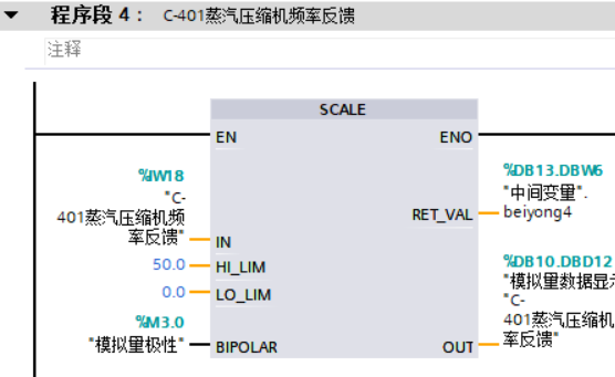

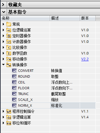

1200系列PLC  想用模拟量转换指令 SCALE ,但是指令表里只有SCALE_X,这个是缩放,应该怎么操作?
我看网上说用FC105 ,但是我新建FC块,命名105,出来的是一个空白的块

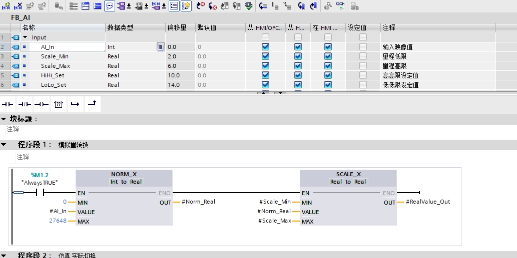

    先规整再缩放

    拖出来用   NORM 和 SCALE一起用   一个缩放   一个配比放大

    S7-1500系列 才支持FC105模拟量库

    REGION AI读取
        #TEMP_1 := NORM_X(MIN := 0,
                          VALUE := #AI,
                          MAX := 27648);
        #TEMP_2 := SCALE_X(MIN := #EUmin,
                           VALUE := #TEMP_1,
                           MAX := #EUmax);
        #PV := #TEMP_2 + #Offset;
        IF #AI >= 30000 OR #AI < -100 THEN
            #ERR := 1;
        ELSE
            #ERR := 0;
        END_IF;
    END_REGION
