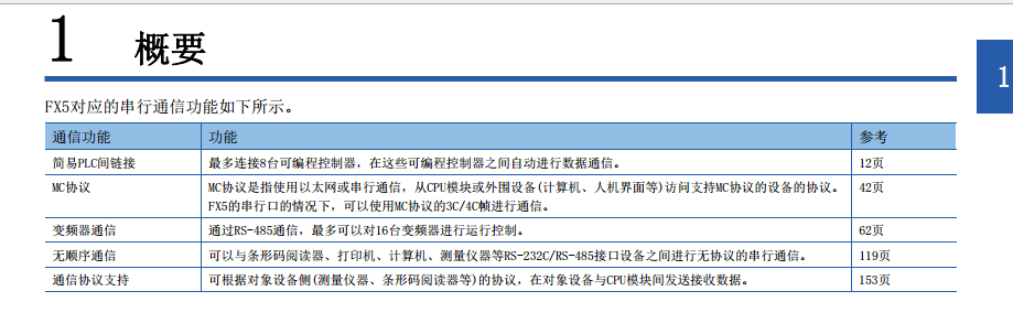

求高手解释下三菱:MC协议,无顺序协议,双向协议;应用场合

第13页。。。。
三菱串行通讯.pdf
