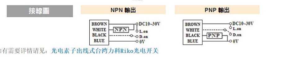

接常开,白色线不接;
接常闭,白色线接24V吗?

    补充图片如图:

    型号是riko RX674-nw

    你这个是常开输出型的吧,如果你要常闭信号,PLC用的话可以取常闭,继电器用的话可以接常闭触点

    测试了,
    接常开,白色线不接,黑线接到PLC输入;
    接常闭,白色线接24V,黑线接到PLC输入。
    这个接线图不容易理解啊。。

    PNP输出,白线是输出,黑线是选择。PNP输出,白线是选择,黑线是输出。

    一般都是
         棕色(+)    蓝色(-)
         黑色线(常开)
            NPN输出低电平  (简单理解,有光信号后,黑线与蓝线由断开状态  转为接通状态 ),
            PNP输出高电平  (简单理解,有光信号后,黑线与棕线由断开状态  转为接通状态),
         白色线(常闭)
            NPN输出低电平  (简单理解,有光信号后,白线与蓝线由接通状态  转为断开状态),
            PNP输出高电平  (简单理解,有光信号后,白线与棕线由接通状态  转为断开状态),

    6楼说得对
    除了欧姆龙那种奇葩的,有根粉色线,是使能的,粉色不接,黑色就是常开输出,粉色接24V,黑色就是常闭输出

    这个力科的,跟欧姆龙一样的 啊,白色线是使能,白线不接,黑色是常开;白线接24v,黑色是常闭
