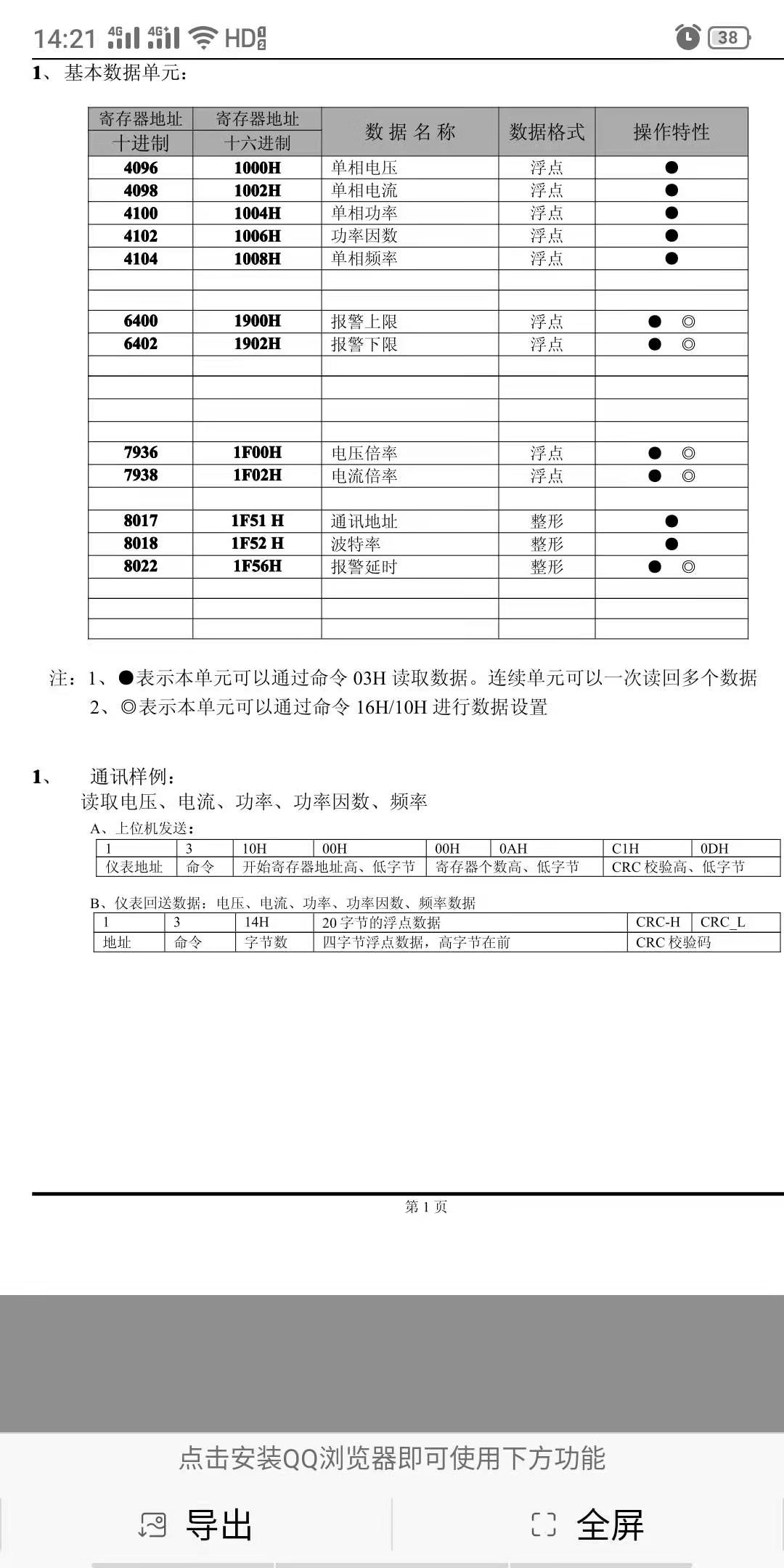

请教各位师傅
  这个是我PLC 485通讯仪表的的 其中一电压值,我想触摸屏直接显示出来,保留一位小数,  该怎么转换呢
     后面还有功率 电流 视在功率那些

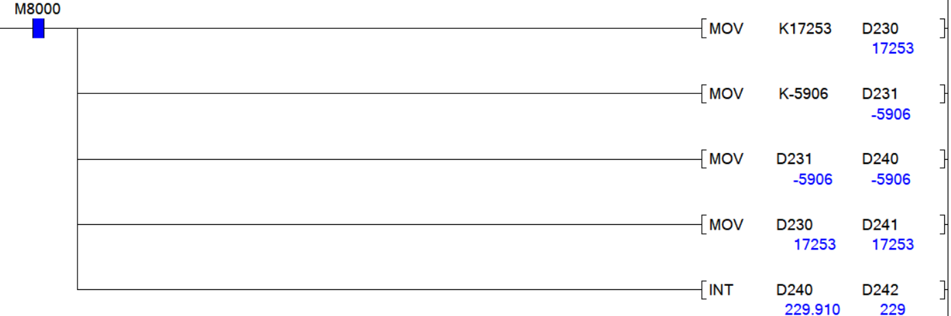

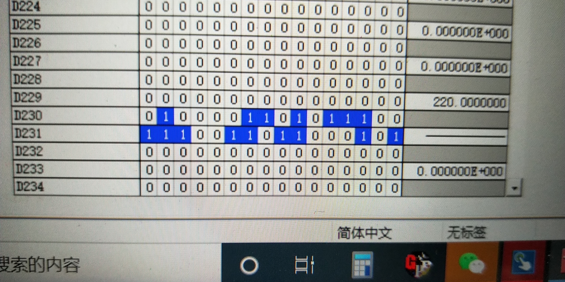

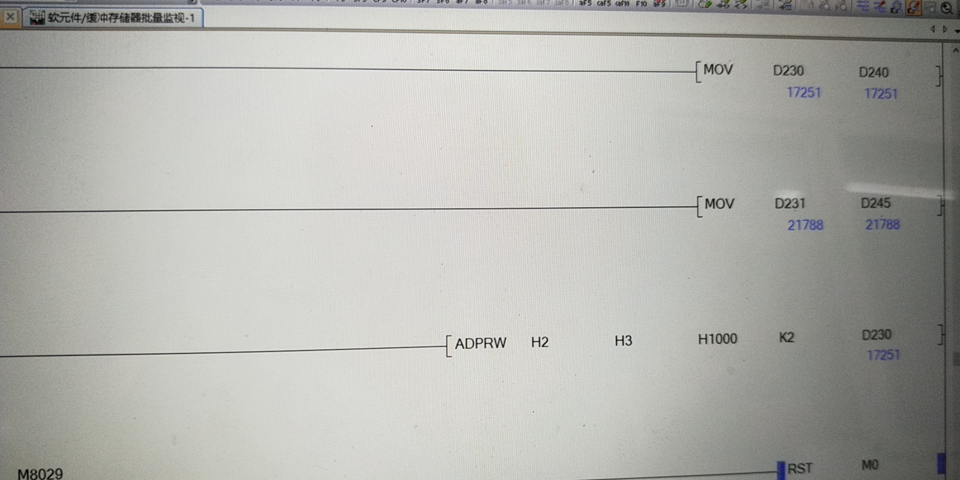

    我这读取的地址改了一下 我选择读的单相电压,选择仪器显示230V左右,  我读取的数值放在两个寄存器 D230  D231      我想让这两个数值显示为230点几V, 该怎么左呢,
  在那个MODSCAN32那个软件里测试可以直接显示230.几V

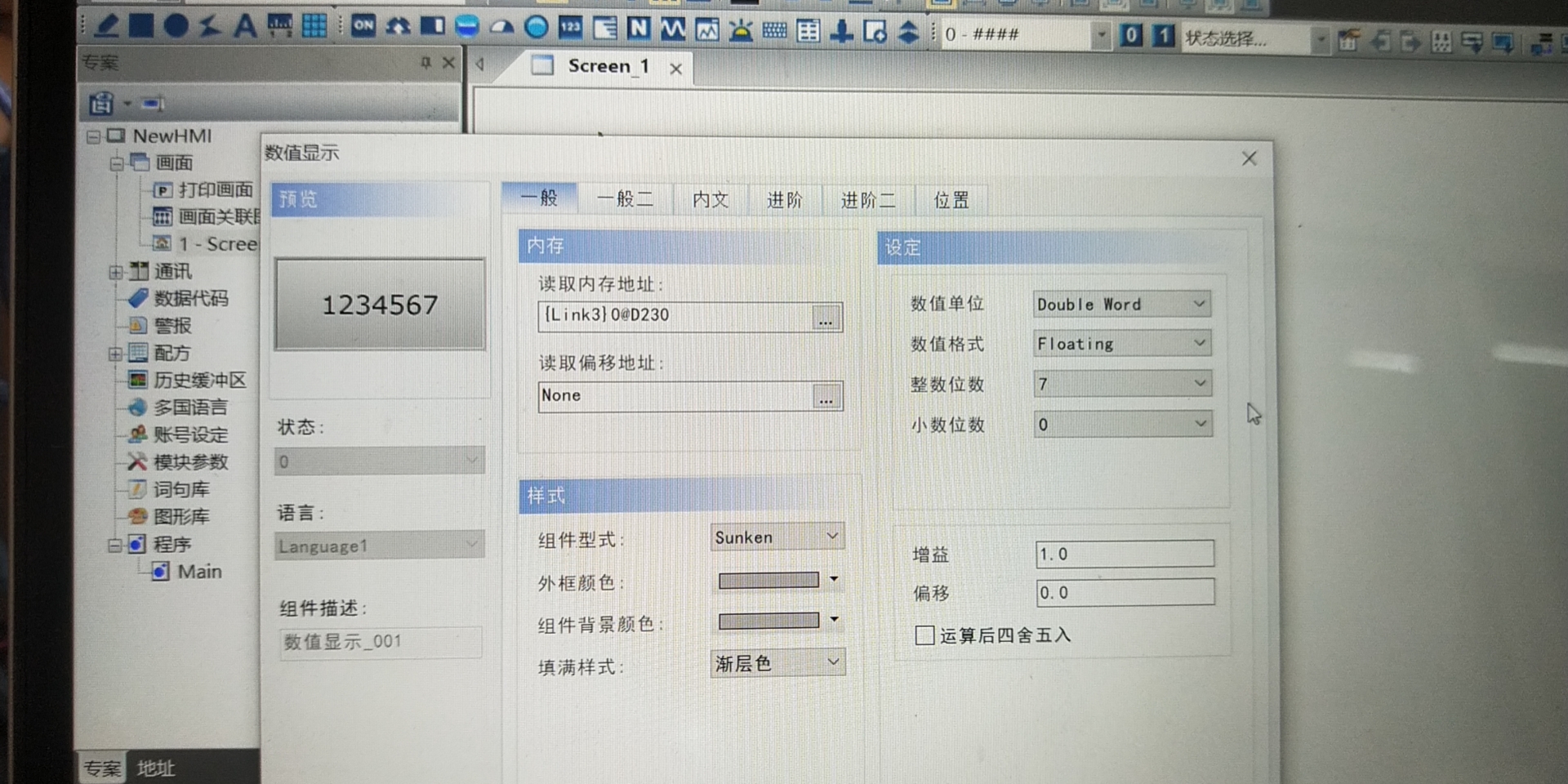

4楼  发表于: 2021-02-01 10:46
引用第3楼13821917697于2021-02-01 10:42发表的  :
触摸屏 显示变量绑定D230,数据类型选浮点就可以了
你看我这个台达的触摸屏设置这里好像没有浮点数据显示

5楼  发表于: 2021-02-01 11:11
数值单位那里除了WORD还有别的选择吗

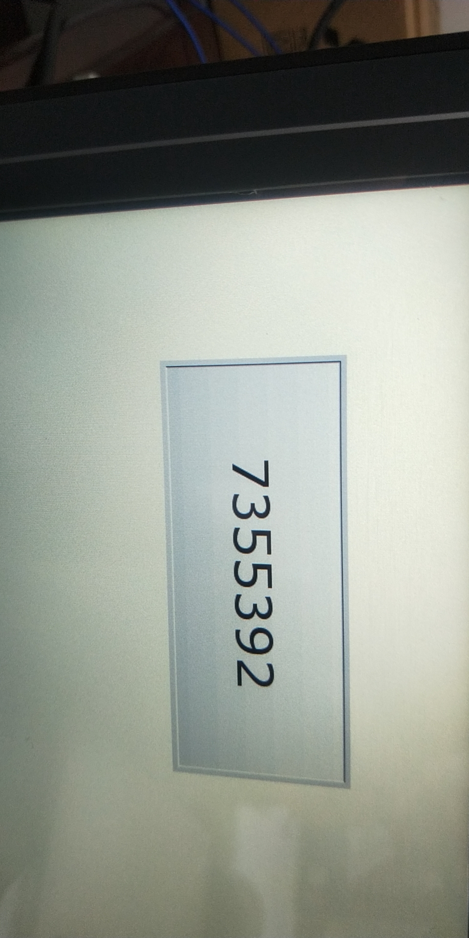

6楼  发表于: 2021-02-01 11:24
找到了  ,但是这几个数值怎么都对不上, 电压应该显示230V左右啊

7楼  发表于: 2021-02-01 11:27
这是是属于单精工的4字节的吗

   这个进率怎么计算的?
  我仪表的说明 就只有这两份

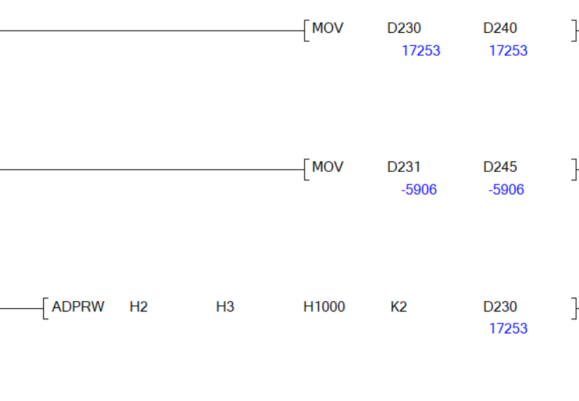

引用第6楼y812970659于2021-02-01 11:24发表的  :
你D230,D231是不是别的地方也有用到?上面怎么有MOV D230 D240,MOV D231 D245的程序?

引用第10楼leechengyu于2021-02-01 16:11发表的  :
那个是我自己想知道D230 D231里面存了什么数据 读出来看一下, 因为这个仪表的数据不是站了两个寄存器吗,我只看到 D230 看不到231所以我就读出来看下
