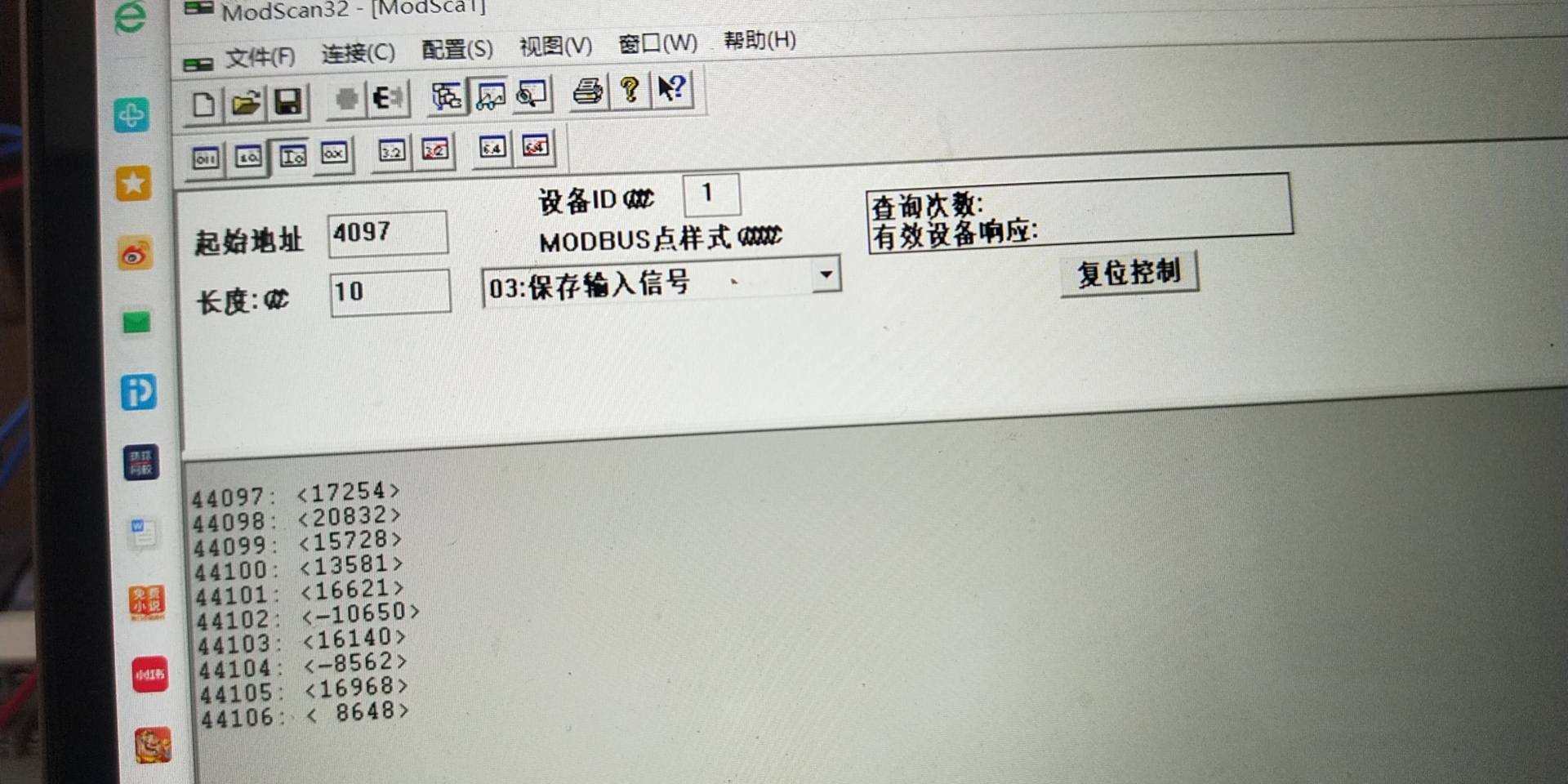

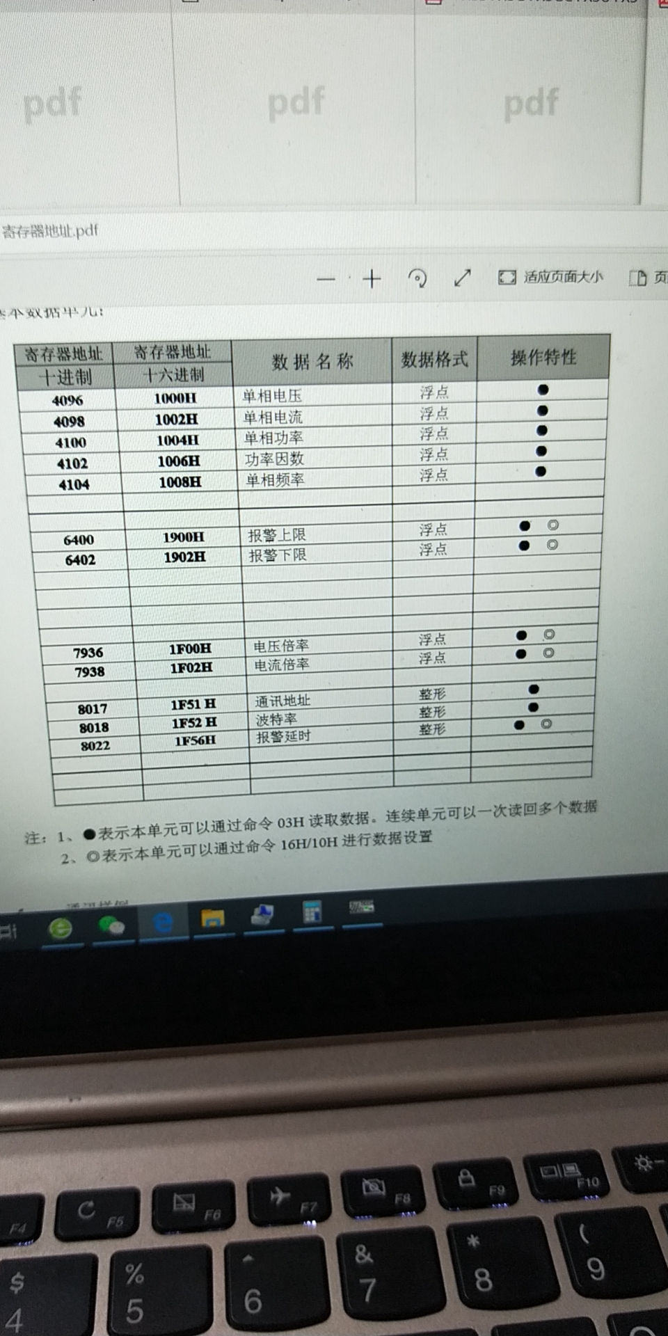

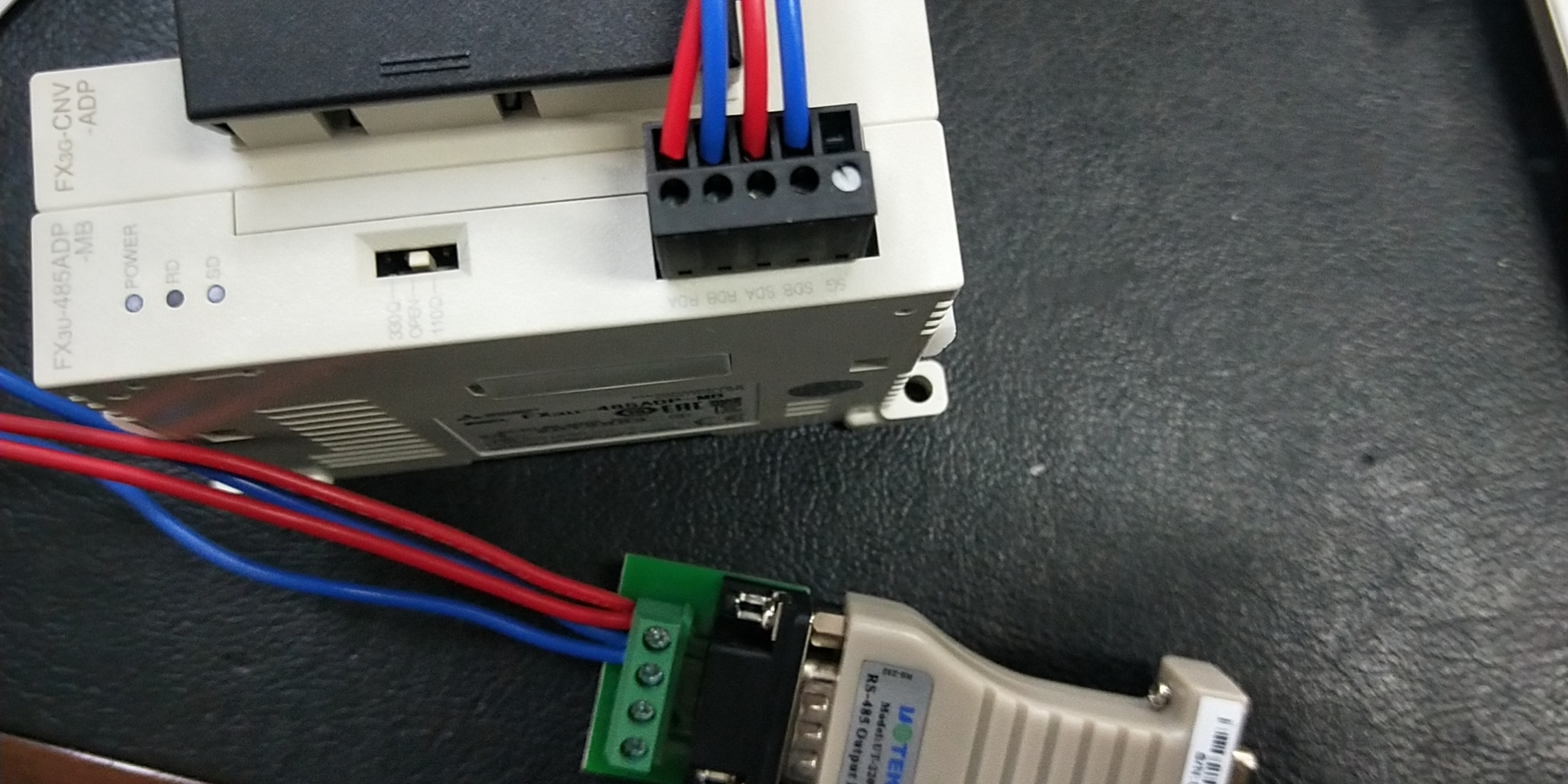

各位师傅帮看下这个模块是这样接线吗?  模块的RDA跟SDA并联 然后 接去  T/R+                 RDB跟SDB并联    接T/R-
这个modscan32读取的数据怎么对应啊?是不是出错了?     仪器之前是RS232通讯的, 我买了个RS232转RS485的转换

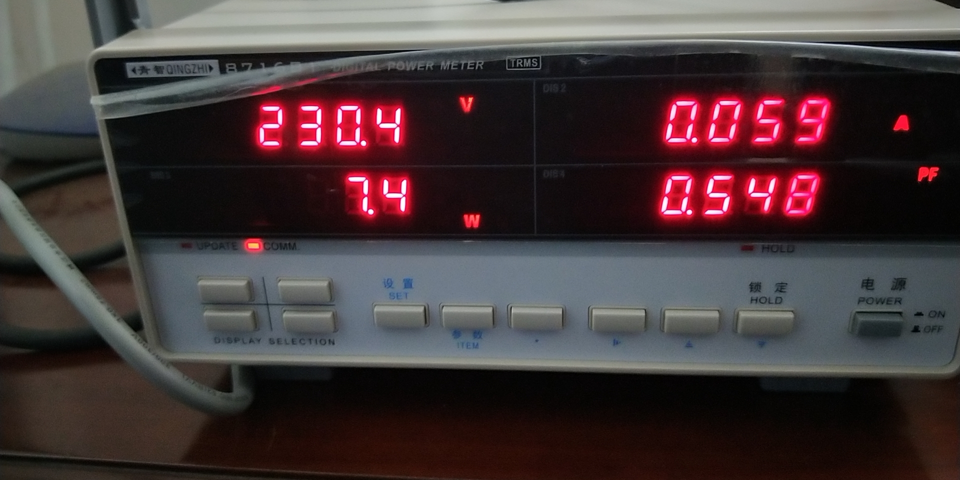

单相电流:(十进制)15728*65536+20832=(十六进制)3D705160=(浮点数)0.05867136

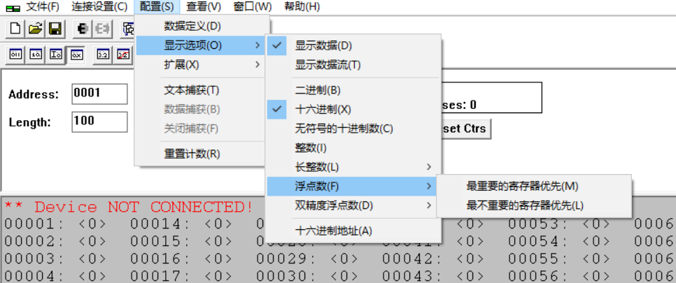

65535 是16位寄存器能记录的最大整数
modscan里面 你都能转成整数显示,不会转成浮点数显示?

  那个是软件自带的功能,我实在是没搞懂,网上到处查资料看
