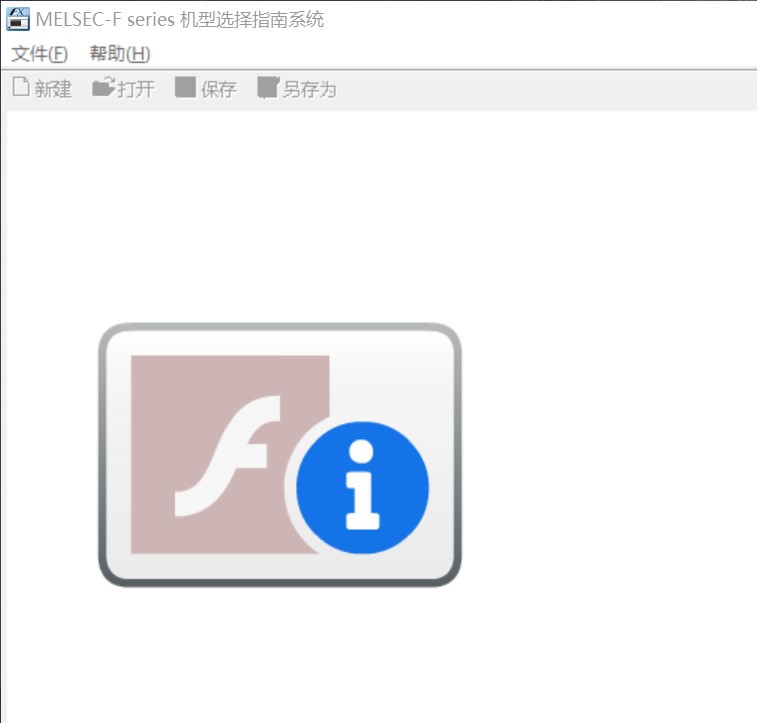

     各位大神选型软件打不开了,帮看看是怎么回事?

官网有在线选型
附件: iQ -F选型软件(中文)Ver 1.0.zip (4796 K) 下载次数:234

    flsah 停用了

    有Q系列的选型软件吗?

    我是更新Java SE就可以用了

    FLASH全面停用   基本都GG了

    某地火车调度系统差点奔溃

    官网都有的
    附件: MELSEC Q系列选型软件 Ver222.zip (1134 K) 下载次数:194
