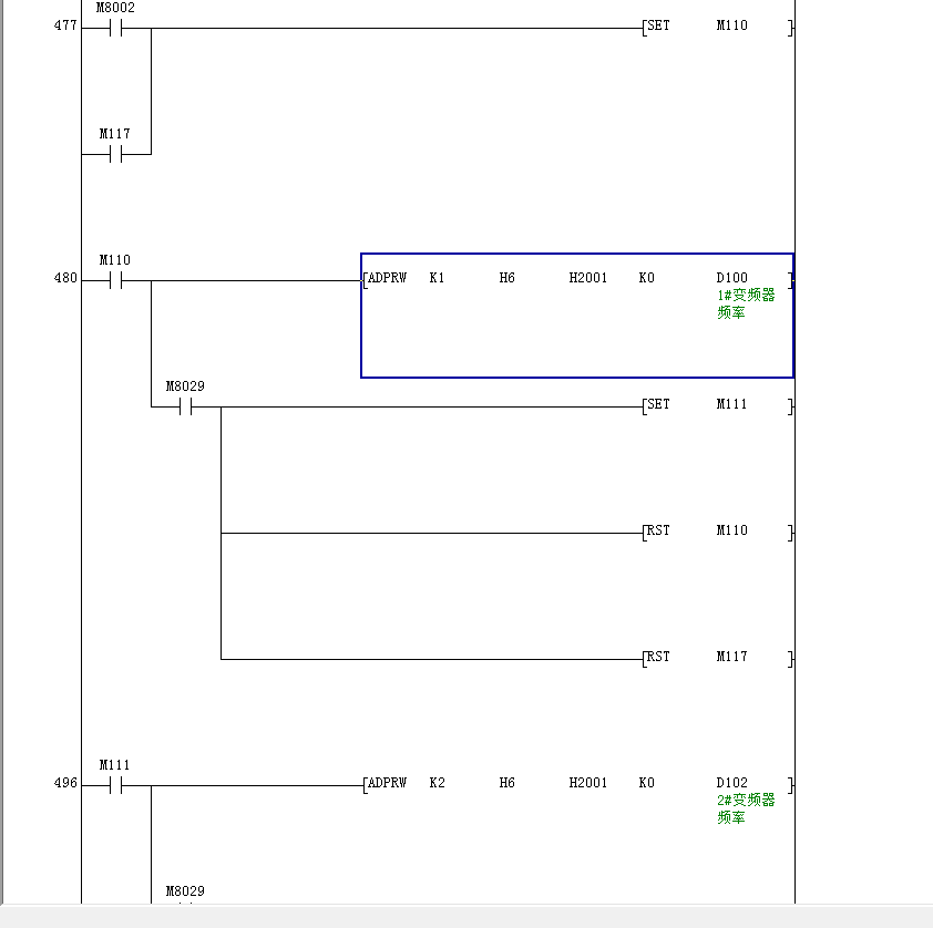

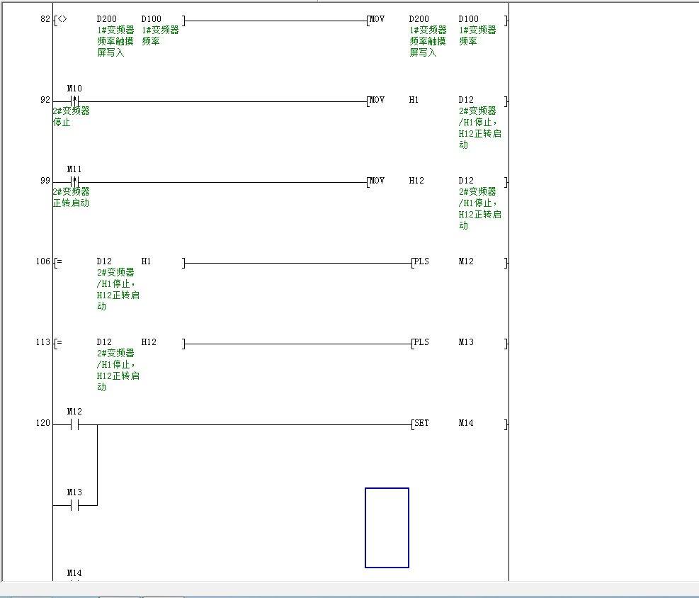

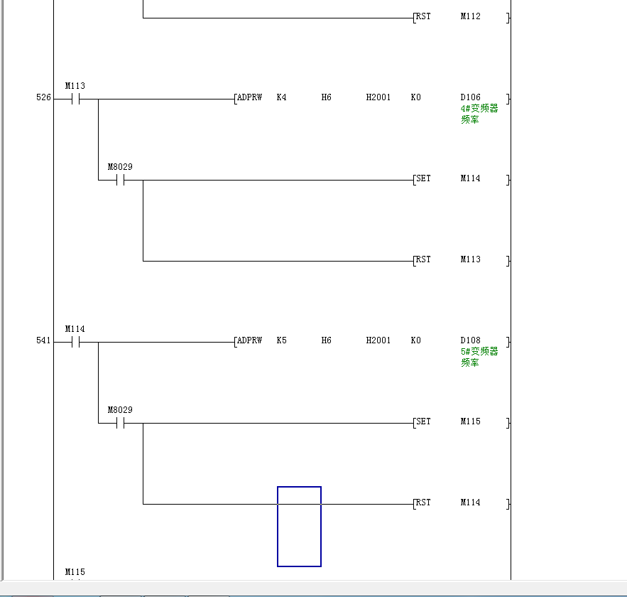

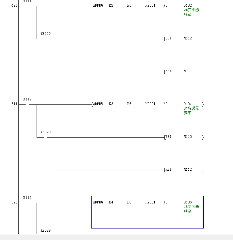

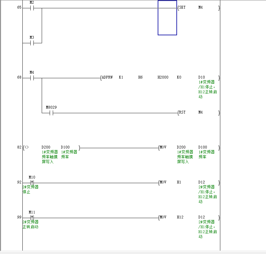

楼主  发表于: 2021-01-07 11:07

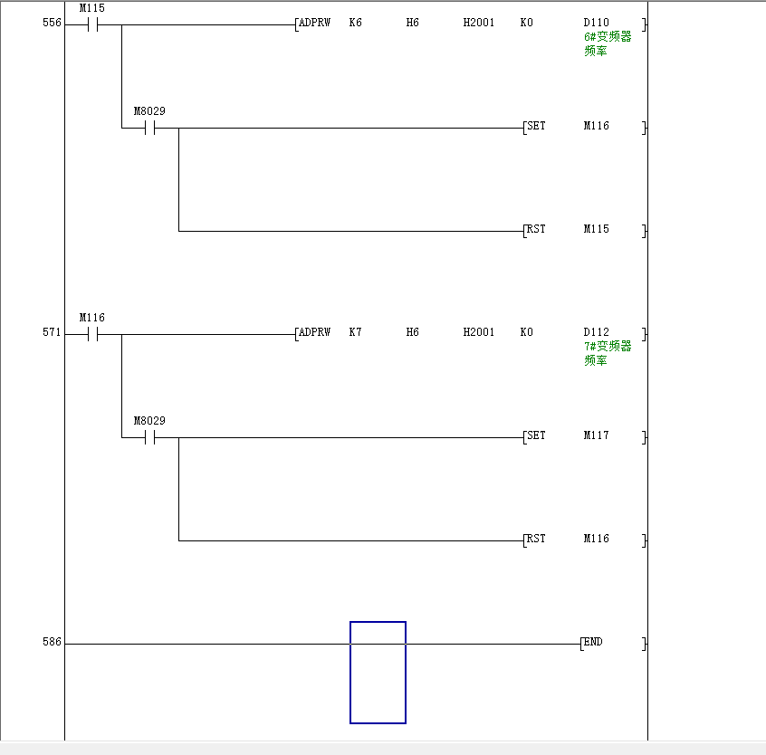

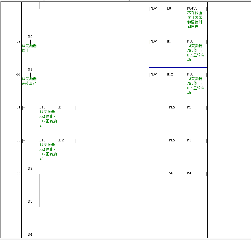

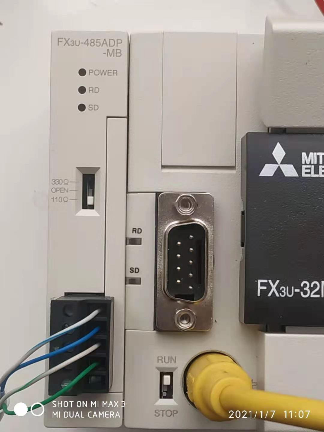

求大佬编写一份使用FX3U-485ADP-MB控制三菱变频器E740启动,停止,改变频率的一段程序,实验成功可付辛苦费。
谢谢!
下面文件经过总结试验,程序可以使用
[ 此帖被wenqing1012在2021-01-10 07:41重新编辑 ]
附件: FX3U与FR-E740.pdf (616 K) 下载次数:102
机会是自己创造的!

1楼  发表于: 2021-01-07 11:21
485专用指令就搞定了

2楼  发表于: 2021-01-07 11:30
引用第1楼huiming于2021-01-07 11:21发表的  :
485专用指令就搞定了
能麻烦您写段程序和注释吗?控制启动、停止、改变频率的程序。
使用485ADP通讯适配器的。

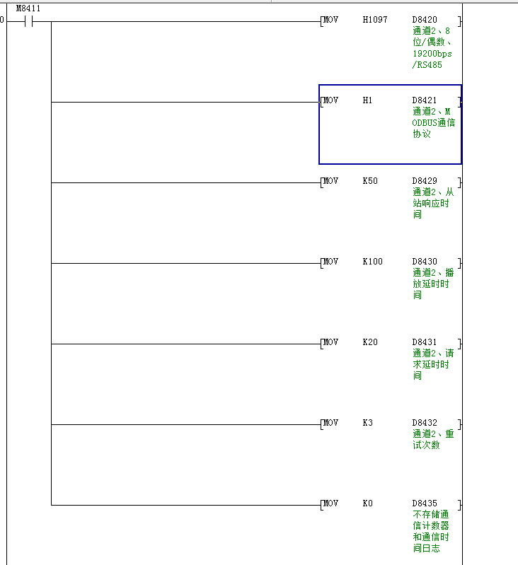

用FX3U485BD控制变频器是没有问题的,但是485ADP是不同的通讯方式,论坛里面没有见到。

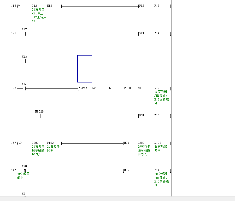

你好,参考下看看这行不行,这是同台达变频器通信的,写的不好莫见笑

非常感谢楼上的老师,我用的是三菱E700变频器,已经找六楼的老师咨询了 ,虽然还有点问题,总的来说有方向了,再慢慢考虑一下。祝您开心!

10楼  发表于: 2021-01-28 14:33

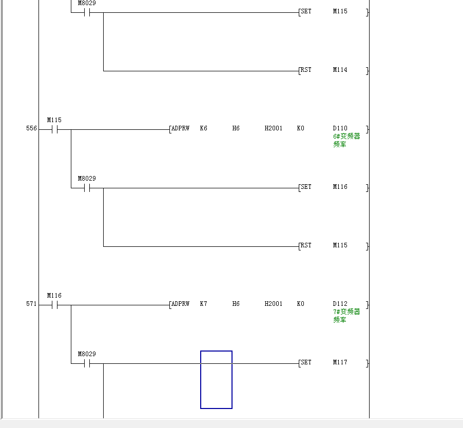

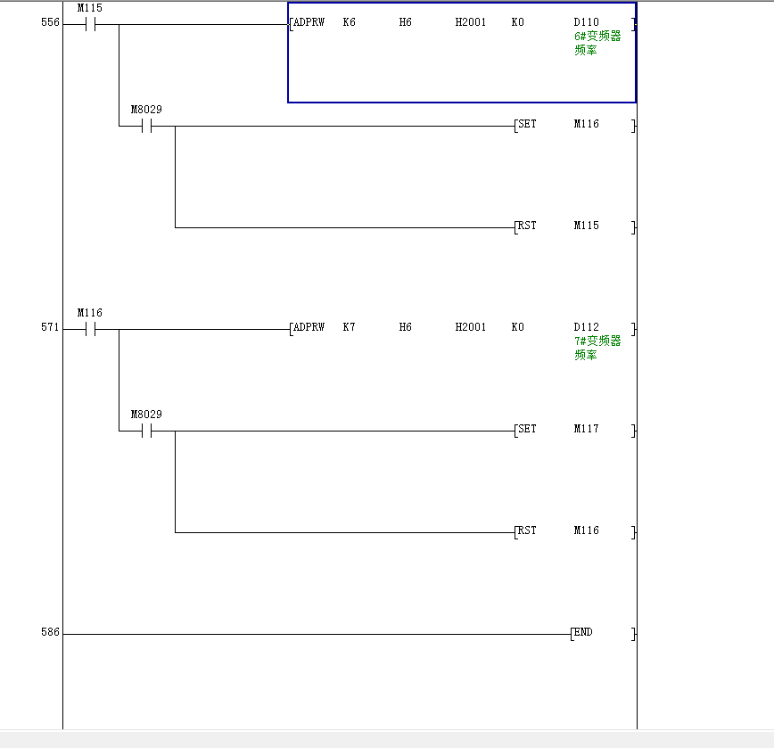

FX3U-485ADP-MB这个模块只要比485bd简单多了,用ADPRW指令就行

11楼  发表于: 2021-01-28 19:09
引用第10楼东哥00789于2021-01-28 14:33发表的  :
谢谢,问题已经解决,通讯正常了。
