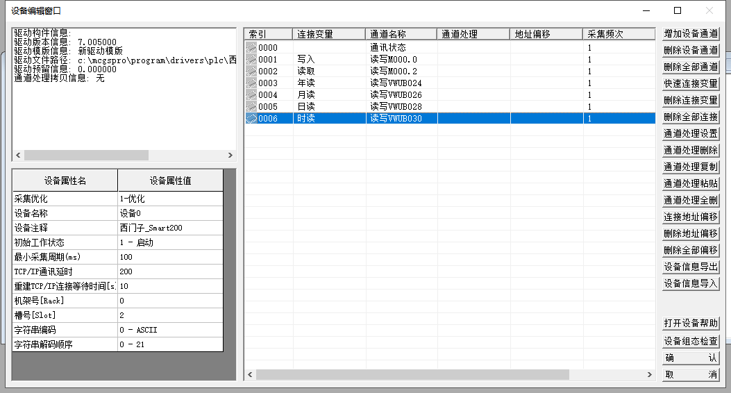

昆仑通泰触摸屏如何批量添加设备通道,求解

导出导入,excel处理

添加设备通道里面有一个,通道个数。
