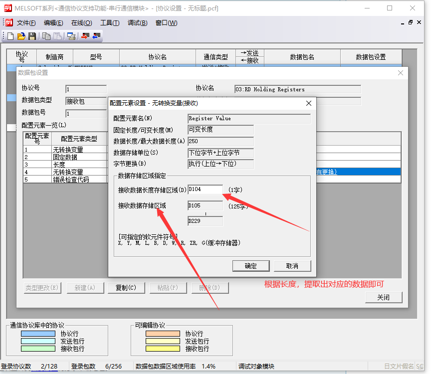

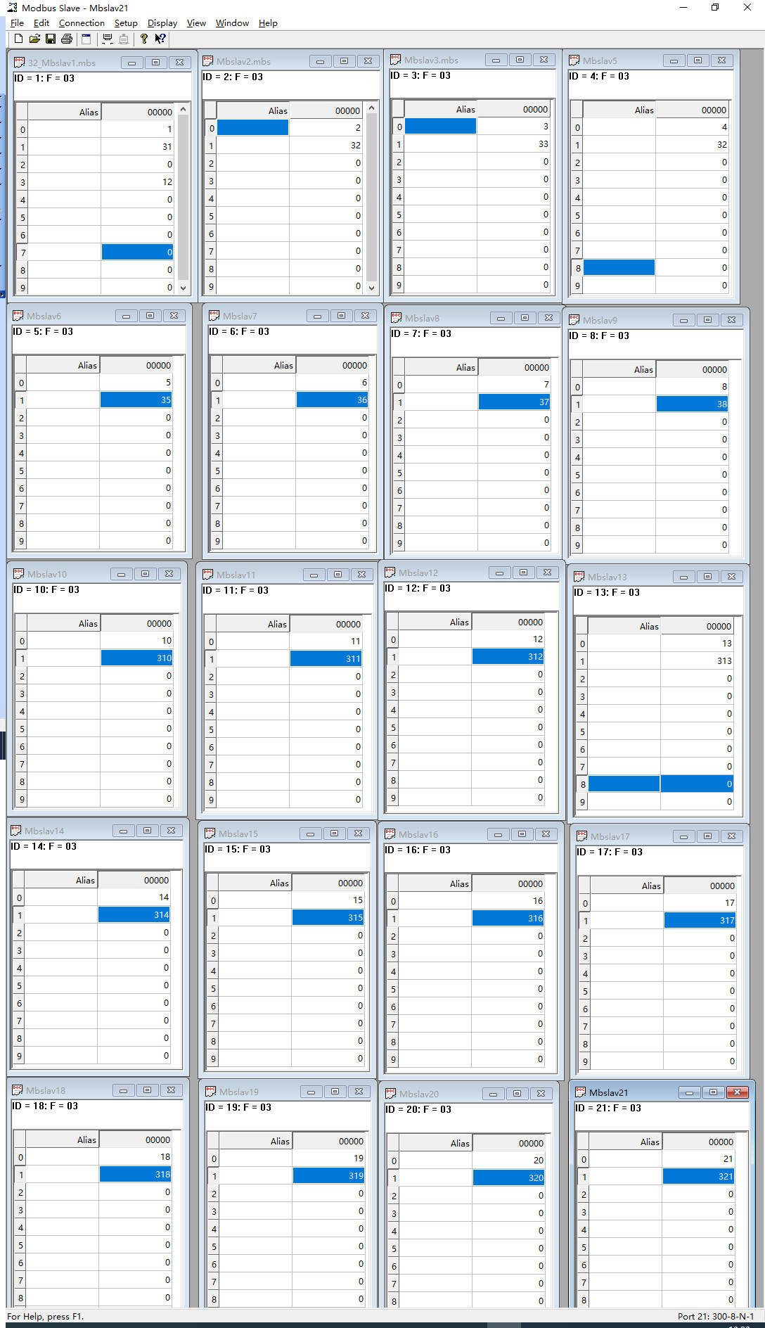

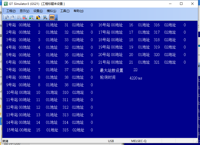

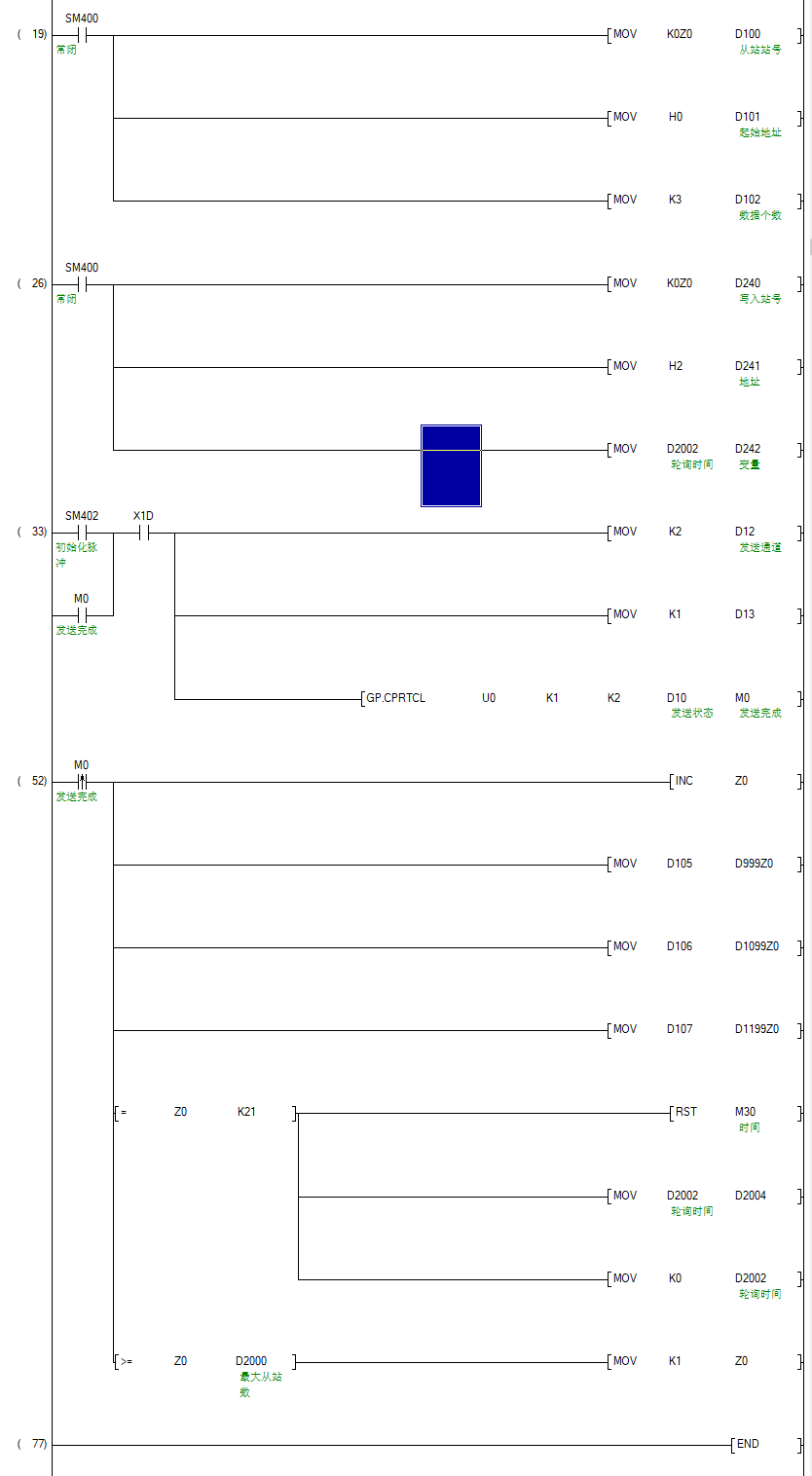

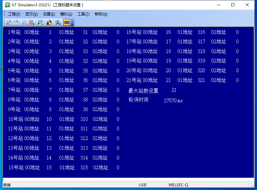

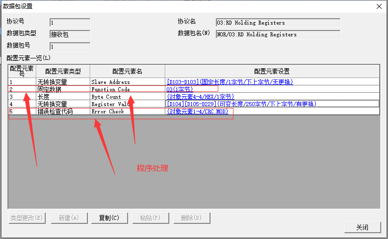

最近心血来潮搞了个QJ71C24N-R2模块。
主要实现功能:
1、对1-21号从站地址0,1,2地址读取
2、将指令执行时间写入1-21号从站,02地址.
3、显示轮询时间。
系统构架:Q35B+Q61P+Q02H+QJ71C24N-R2 需要的朋友也可以联系我QQ1348904670 伍佰
看似功能简单,我花了一个周的功夫进行琢磨。其中遇到了许多问题,串口助手坏了几个,接线不正确,指令使用。
怎么判断问题,怎么排查。头都大了不多说,上图
描述:程序
附件: C24N_modbus485_从站轮询.rar (191 K) 下载次数:291

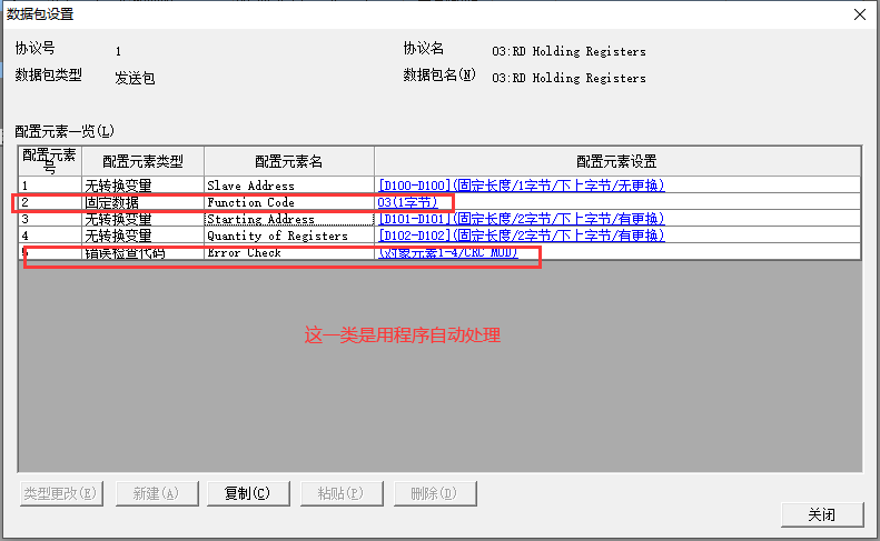

    请问这个模块,用通讯协议里面的新建,里面出现的固定数据怎么排列用法怎么理解这个固定数据?  我知道如果按里面创建功能码是可以.

    3楼  发表于: 2020-12-24 08:51
    了解这个问题需要了解报文协议。以modbus rtu为例
    主机对从机读数据操作
    主机进行读HoldDataReg[1] 操作,则报文是:
        01             03            00 01           00 01          D5 CA
    从机地址        功能号          数据地址      读取数据个数       CRC校验
    在这串报文中
    01 我们要访问不同的从机地址所以配置元素号1是可变的。
    03这是功能码,如果执行同一功能的时候这个配置元素号2就是固定的。
    00 01 这是地址数据  故一个D寄存器即可装下,固定长度
    00 01 这是读取个数,个数的数值范围不会超过最大的地址,所以也可以用一个自装下。
    D5 CA 是校验,由程序自动处理
    地址码:地址码是信息帧的第一字节(8位),从0到255。这个字节表明由用户设置地址的从机将接收由主机发送来的信息。每个从机都必须有唯一的地址码,并且只有符合地址码的从机才能响应回送。当从机回送信息时,相当的地址码表明该信息来自于何处。

    用无协议 S.INPUT S.OUTPUT 按MODBUS指令协议编个轮询 比这种方式方便灵活多了  刚做过42台变频器 写运转命令 频率指令 读电流数据

    以上程序,是完成21一个从站读写的所有操作
