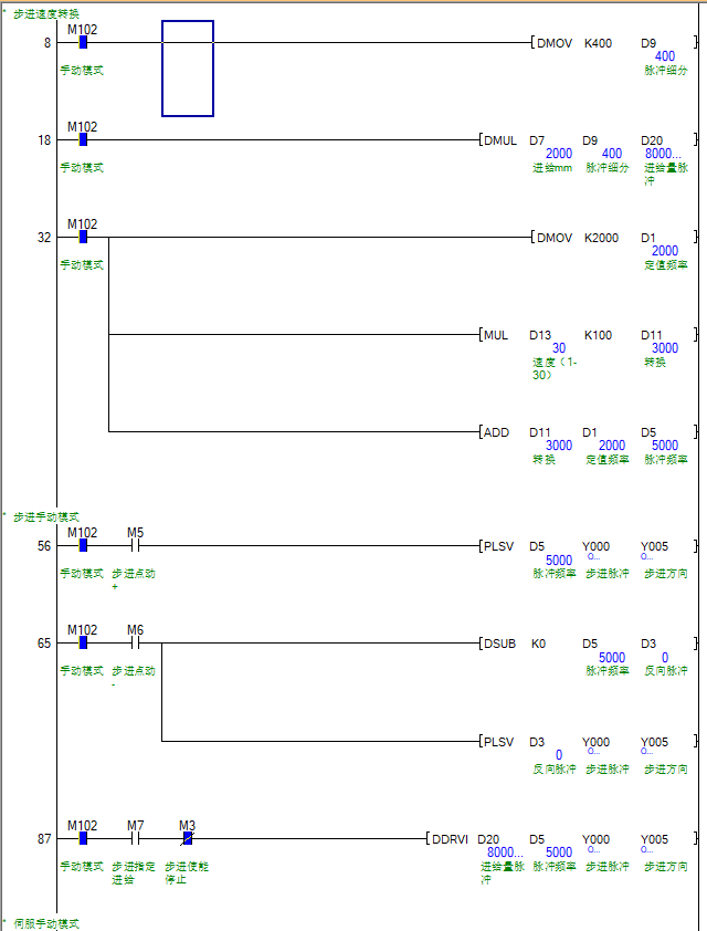

分享个FX3U控制步进电机的小程序

新人学习,在这里感谢各位大佬的指点,写了个FX3U控制步进电机的原创小程序,可以控制正反转,指定距离进给,以及速度控制
