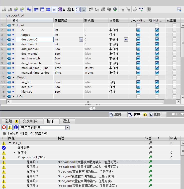

西门子s7-1200 plc 214-1AG31-0XB0,2个扩展模块,其中有个模拟量模块。现在将组态和软件用博途V11上载成功,更换同型号CPU后,再将上载的程序下载到相同组态的CPU中,CPU运行无报错,开关量输入、输出动作正常。但按DIa.0加速按钮,正常会在模拟量点0M,0输出0--10v模拟量电压给变频器进行调速。但怎么也没有0-10v模拟量输出。原CPU输出正常。请教哪位大神是什么原因?在线急等!!!!

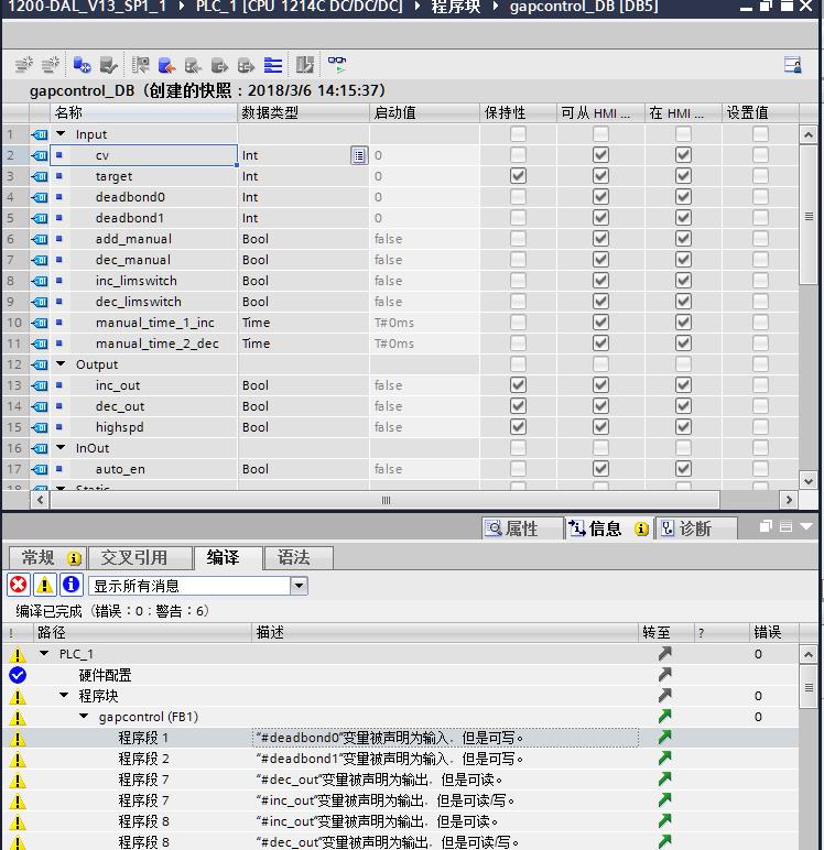

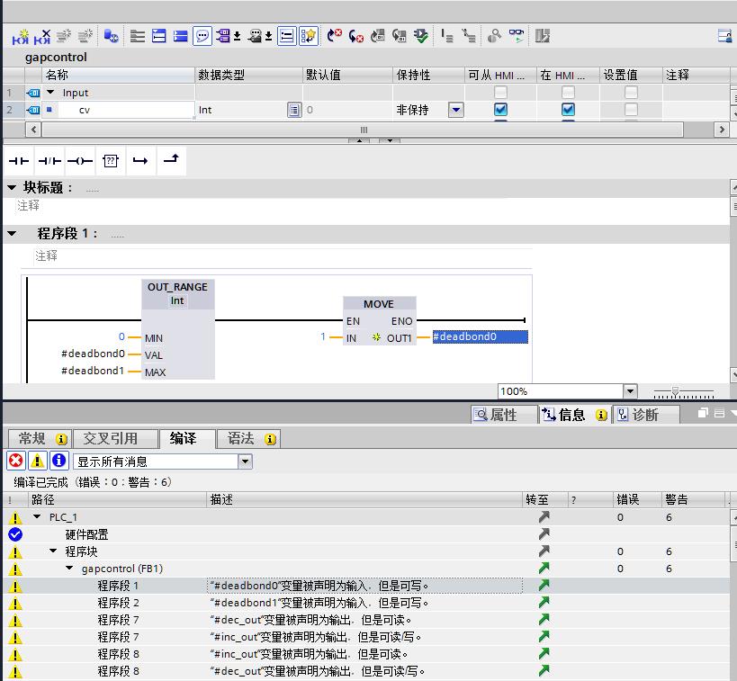

程序编译出现六个警告,需要注意检测,模拟量点0M,这个点与该组的另一个点才有电压。

FB形参定义有问题。

各位大神,为什么从PLc完整上载的程序编译会出现警告呢?大神可否帮忙改一下。

功能块的输入口还设置成hmi可写,你这不怕出故障么,要能写,单独开个接口参数
