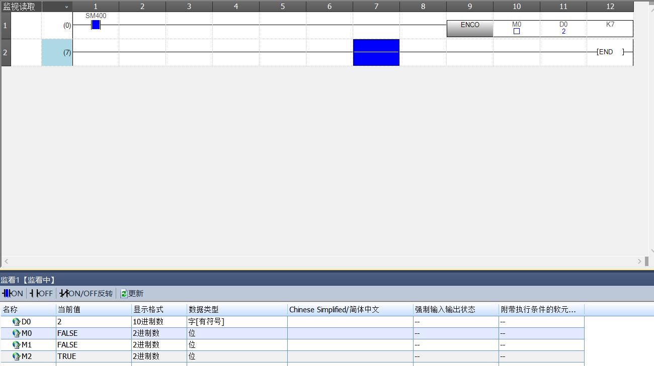

请教一下
如何把M1为1时传送K1到D0
M2为1时传送K2到D0
M100为1时传送K100到D0。
这样我要写100条了,
有没有这种高级指令可以几行程序就可以实现的。

用FOR来循环或者DECO解码指令。

如果是3u以上,你可以用变址,如果不是,那就用通用的解码译码指令

试一下这个

ENCO指令,但是会超出100个,用的128,他是以2的N次方来计算个数的

这就是一个标准的循环语句结构,用FOR 循环配合变址寄存器指令
FOR i := 1 TO 100 DO
E0:= i;
IF M0E0 = 1 THEN
D0:= E0;
END_IF;
END_FOR;

M1,M2都为1,D0=?

引用第7楼tudou0117于2020-10-23 14:10发表的 :
M1,M2都为1,D0=?
都为1
