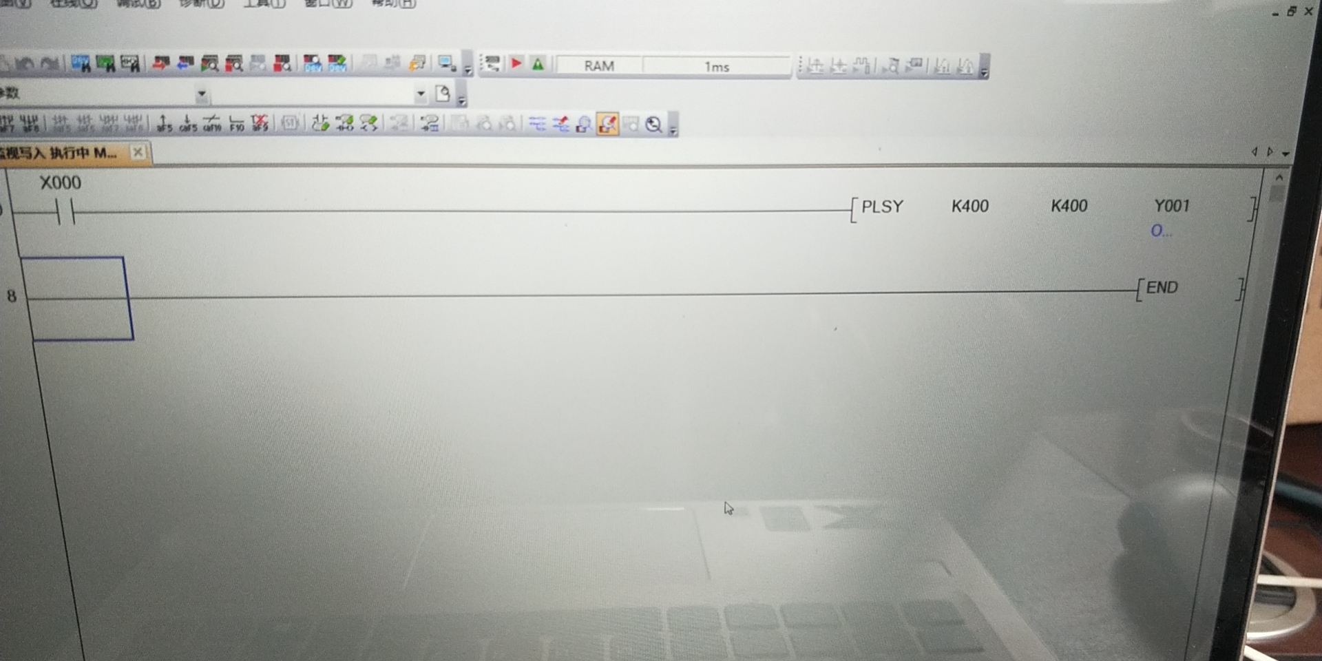

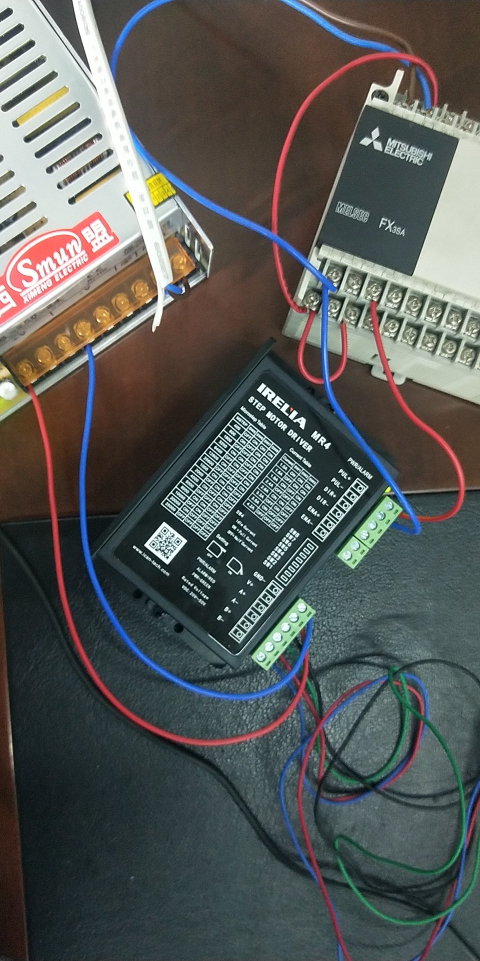

x0 接通
Y1输出也亮灯了
电机没转,大佬帮忙看看哪里不对。

三菱PLC低电平输出
下载积分:+1(y812970659) 真诚感谢! 刚找到这个 ..

你不焊个2K电阻么?不怕烧么?

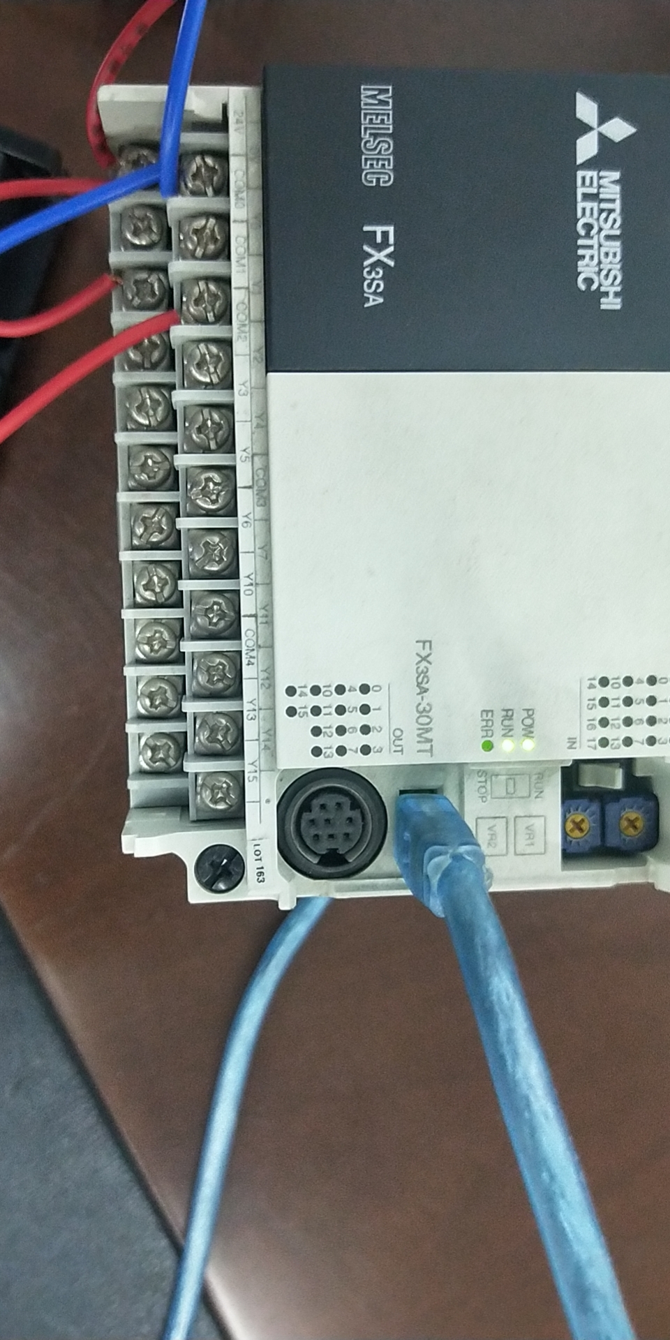

com1接24V负极

引用第2楼陈惠鑫于2020-10-09 16:14发表的 :
你不焊个2K电阻么?不怕烧么?
问过厂家了,说支持5-24V

引用第3楼阳1234于2020-10-09 16:56发表的 :
com1接24V负极
没错,已解决,谢谢。

新的问题来了,我现在最少需要单独控制4台步进电机,三菱PLC好像只有两个独立Y0 Y1,,那么我需要加什么样的模块?

1:1,N:N通讯,或者换5U

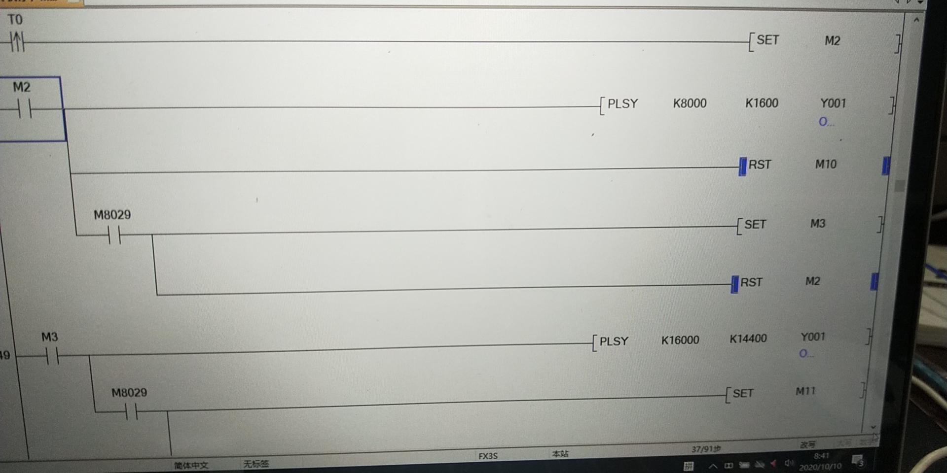

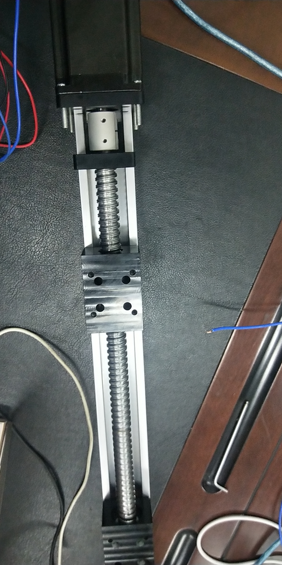

发表于: 2020-10-10 08:55
问题又出来了。
我现在必须1秒在转10圈完成这个夹紧动作,但是偶尔丢步。目前就连接了夹子。
大佬们帮看下是不是程序有问题?

发表于: 2020-10-10 11:41
你问题太多了。步进本来就不是运用在快速响应的场合,你要想快,换伺服。

发表于: 2020-10-24 10:14
加大加减速时间
