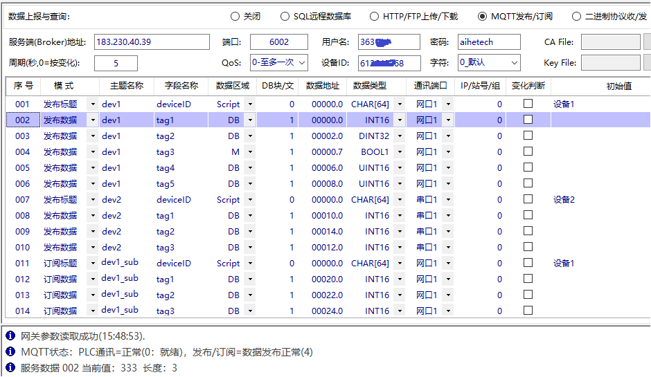

一般都是网关模块,一个模块支持多台PLC,常用接口都有的,比如SQL数据库,MQTT、HTTP,二进制协议等;
相关案例: 项目案例资料.rar (4846 K) 下载次数:479
只需要将PLC接入网关模块,然后其它的不用管吗?
[ 此帖被autoctrl在2023-06-20 09:57重新编辑 ]
