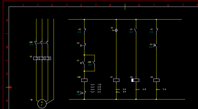

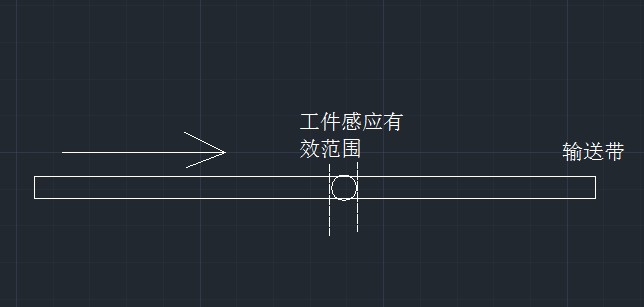

如图,放置一个工件,驱动输送带,在脱离信号的瞬间停止输送带,不用PLC直接继电器控制如何实现?
不求其它方式来解决这个问题,只求在电气上如何采下降沿实现这个流程。

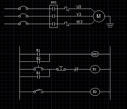

4楼  发表于: 2020-08-12 13:24
大致上是這種感覺吧
一個繼電器R1做自保持
另一個繼電器R2照到感測器後解除R1自保持並維持輸送帶MS激磁
當物件脫離感測器,R2停止輸送帶停止
不過這裡面有個缺點,感測器一碰到後會導致MS激磁
或許在R2可能與MS的A接點串接這樣在MS未動作時無法觸發

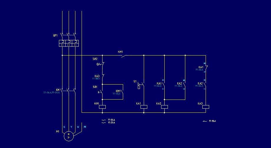

7楼  发表于: 2020-08-17 14:55
引用第5楼dugjj于2020-08-12 15:36发表的  :
看了一下这个图,应该是感应到传感器KA1触点就断开,自锁回路就断开了吧。

8楼  发表于: 2020-08-17 15:01
引用第6楼king125于2020-08-13 19:28发表的  :
加个延时继电器保险点
感觉K2吸合的条件是K1闭点必须断开,两个点同时动作,不知道K3能不能吸和一下。

9楼  发表于: 2020-08-17 15:02
引用第4楼小侯于2020-08-12 13:24发表的  :
[attachment=246277]
大致上是這種感覺吧
一個繼電器R1做自保持
當物件脫離感測器,R2停止輸送帶停止
思路不错的,有空好好考虑一下。

10楼  发表于: 2020-08-17 17:56
这里需要知道一个参数,就是工件感应输出ON的时间是多少,如果低于继电器的反应时间,你就什么也得不到,既然你说到下降沿,说明速度很快,建议使用集成电路CD4538,这个IC可以捕获下降沿并输出可调方波,而且捕获速度是微秒级的,问题是你要准备DC12V,还要焊接线路板,非常繁琐,最后还是用PLC吧。
