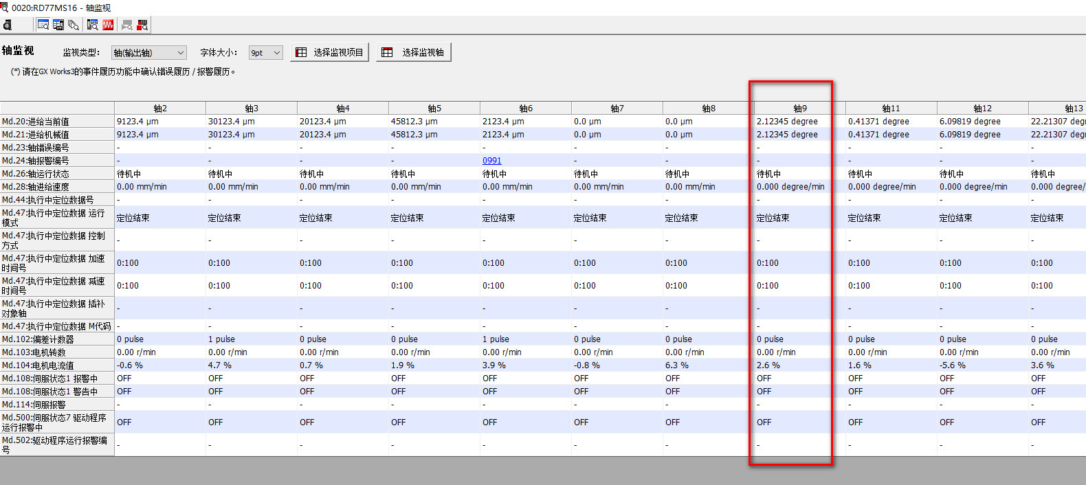

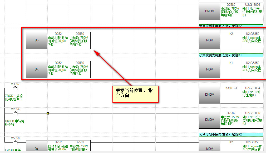

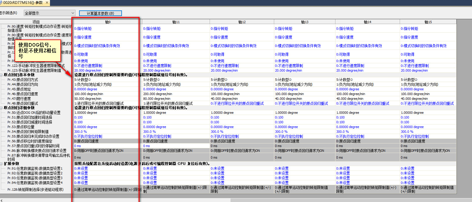

4)关键是ABS定位,这个和常规的位置模式不一样
因为角度模式是圆,所以有两个方向走角度
如何选择这两个方向,三菱公司提供了两个方式: 就近 方向  和指定方向
我用的是指定方向的办法

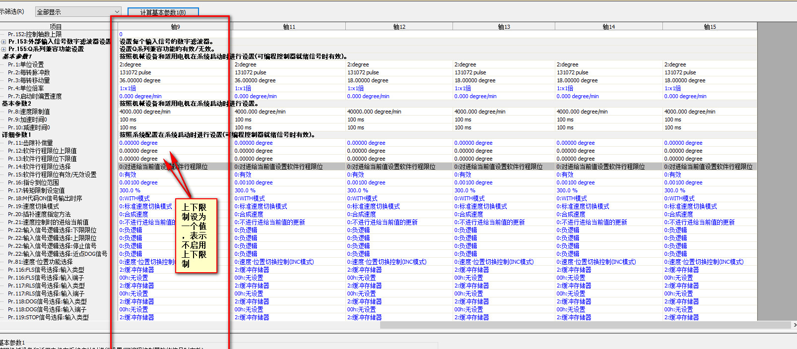

以前用过QD77MS走角度控制,都是设定上下限和指定方向,就是为了避免绕断线

上下限为一个值就是不启用。中国文化博大精深,你的意思是当是一个 值 还是相同值
