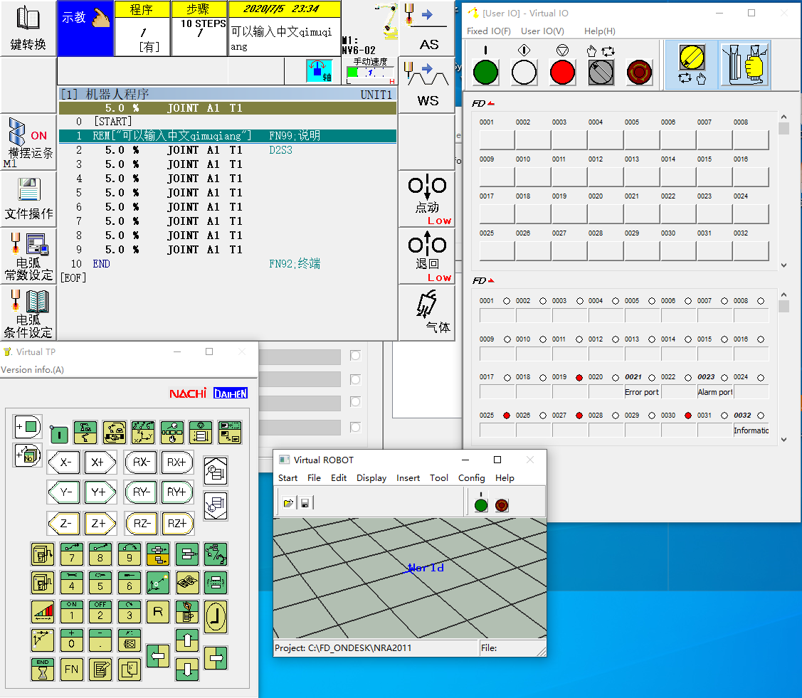

本人日系机器人用的比较多,也收集了一些资料,分享给大家。
机器人这个东西,还是要自己多看资料多动手。有些软件是破解的,就只提供名称。
OTC和那智:
OTC机器人和那智机器人系统是一样的,区分大概就是OTC做弧焊,那智做点焊搬运吧,控制器都是DAIHEN的。具体他们什么关系就不知道了。
网上OTC资料比那智少很多,找不到OTC的找那智的也是一样的。他们的模拟软件也是一样的,都是FD on Desk。
这个软件需要破解才能使用,不破解的话启动后无法登录管理权限,只能已操作者的权限来运行。你要写中文注释就必须要用到这个软件了,示教器只能写英文。
顺便说一句,OTC和那智也是有内部PLC,和MOTOMAN的梯形图一样,用内部PLC也可以替代外部的PLC实现想要的功能。

松下机器人网上资料貌似也不算多,操作起来习惯了也还可以。就是输入文字太蛋疼了,滚轮滚得我想哭。松下的模拟软件是DTPS,可以写注释可以写程序可以仿真出离线程序。我就用它转换一下程序或者在程序里面写些中文,我就纯属装逼用。松下机器人写中文注释可以直接用示教器导出IO然后用电脑改了倒回去就可以,比较简单。
DTPS官网提供下载,是试用版,有时间限制。不过官网每次试用版到期后他都更新一个新的试用版,试用期又延后几个月。反正就是让你一致有试用版可以用,谜之操作。

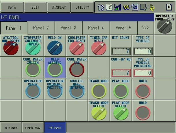

你叫他安川机器人或者莫托曼机器人都行,网上资料很多,可以改的东西也很多。最喜欢的就是这个机器人了,想搞什么都可以。不过DX200以前有安川密码可以搞很多事,DX200以后安川模式需要加密狗了,很多事都搞不了,只能改改梯形图。接口面板也做不了,感觉少了很多乐趣。
MOTOMAN的注释也可以用记事本改,程序和梯形图都可以用记事本改,还是蛮方便的。MOTOMAN主要需要改的就是梯形图了,基本上只要用到总线通讯都要改梯形图。用示教器改也可以,类似指令表来写梯形图,改得不多也还好。不过MOTOMAN示教器上是有图形化的梯形图的,得加钱。。。当然电脑上也是有他的梯形图软件的叫Ladder_Editor32,一样得要钱。。目前网上有Ladder_Editor32 NX100和Ladder_Editor32 DX100的破解版,但是DX200和YRC1000的貌似没有看到。还有就是你可以用MotoSim EG这个仿真软件来弄,网上也有破解版的。
