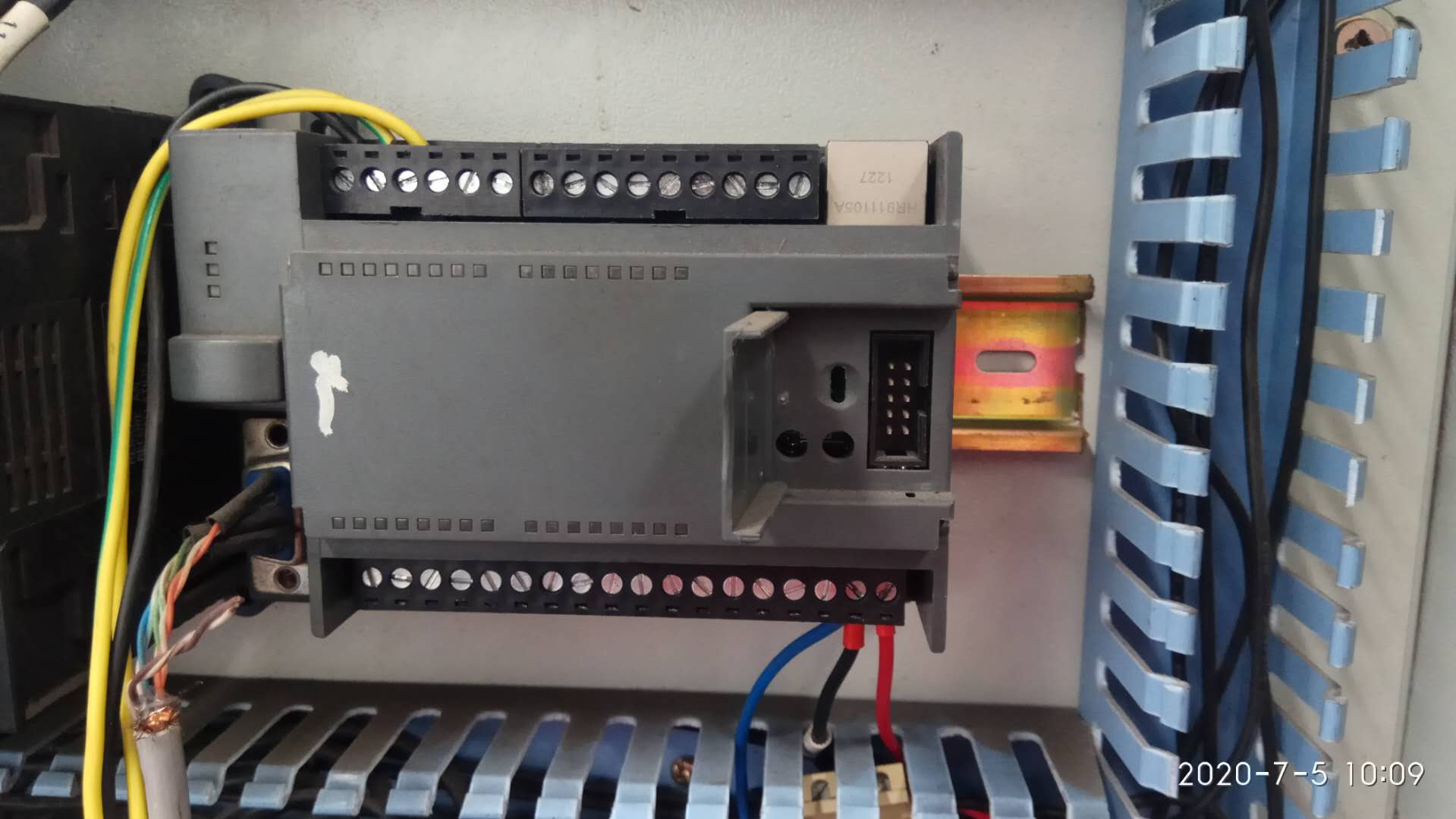

公司里的一个三无产品有问题,需要处理,找不到人,找不到资料。只知道是通过485读取数据,是一个通过编码器读脉冲测速的东西,我觉得应该是个套牌PLC,高仿货,但是对方曾经说是自己开发的,问下有什么好的替换方案吗?需要每隔100MS读一次速度数据。

如果只是简单的测速功能,那找到编码器资料,用品牌PLC重新写下程序,也花不了多少时间。

编码器有型号吗?编码器输出什么类型信号,运行有正反转吗?工作转速的范围是多少?是PLC处理编码器的信号计算出转速,上位机100MS读取PLC的计算结果。通过MODBUS-RTU,还是其他通讯协议,通讯地址,站号是多少?波特率是多少?

s7-200系列软件读取试试

有点像西门子s7-200的高仿
