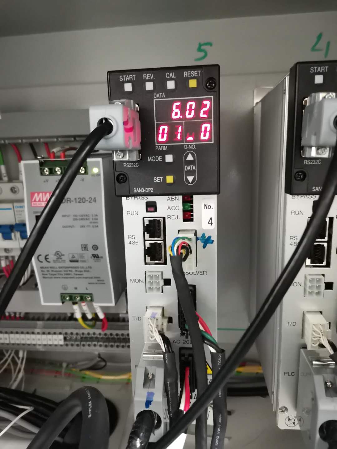

DDK螺丝驱动器  AFC1500固定式拧紧轴,232通信口数据通信已经被用掉了,就一个485 可是485通讯格式字有不知道,说明书只介绍了232通讯格式,如果有做过的朋友可以联系留言

DDK的232为只读口,485才能修改扭矩等参数
它这个485通信别的没什么,就是校验方式很奇葩

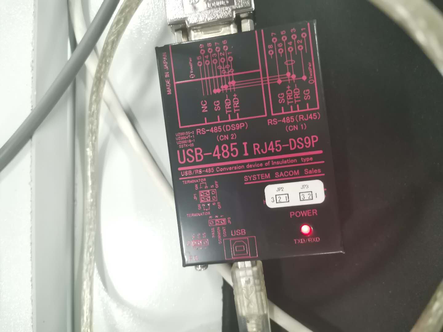

你用过吗,公司买了一条他们的485通讯线可以读取扭矩修改参数必须用他们配套软件才能采集,我想用他们485的通讯线,用Csharp来写通讯协议,可是不知道他485的协议是什么样的

我有几年没搞DDK了,你看看吧
附件: 拧紧机SAN3-485通信规格书.doc (220 K) 下载次数:61

还有提个醒,你电脑端口不要用ddk买的那个通信模块,ddk这个通信模块好像是不支持第三方开发使用的,我以前反正是没有整出来
后来直接找了个RS485与拧紧机连接,然后调出来了。
不过你也可以试试,帮我证明下,我有4年多没玩这个了
