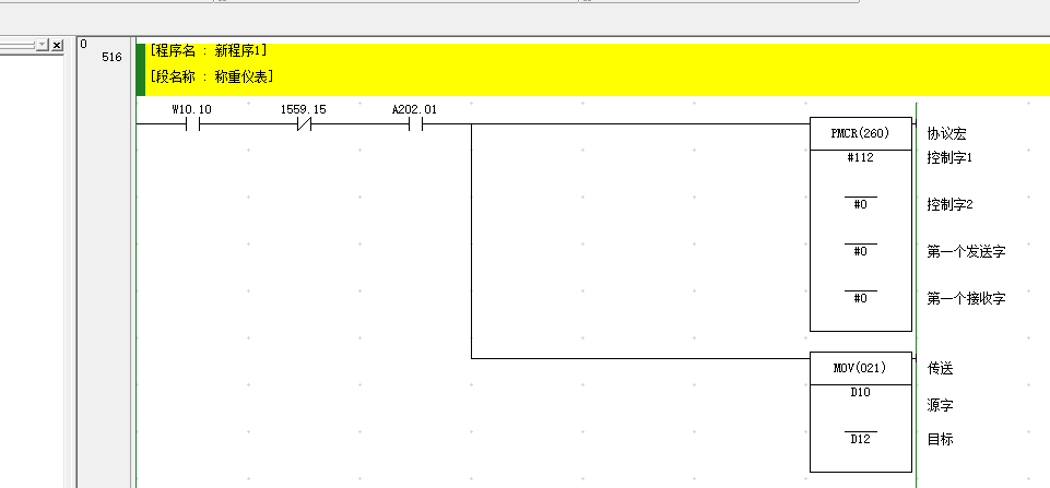

大神看看那里设置不对 连接的是称重仪表

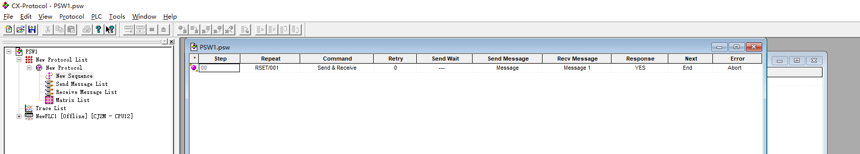

错的比较多

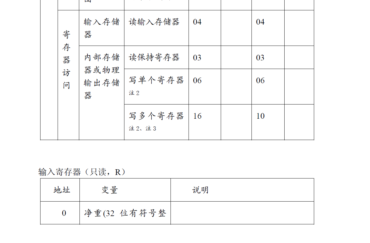

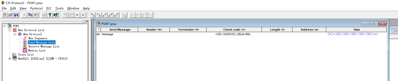

1、Message改为 01+ 03+ 00+ 00+ 00+ 02+ CRC

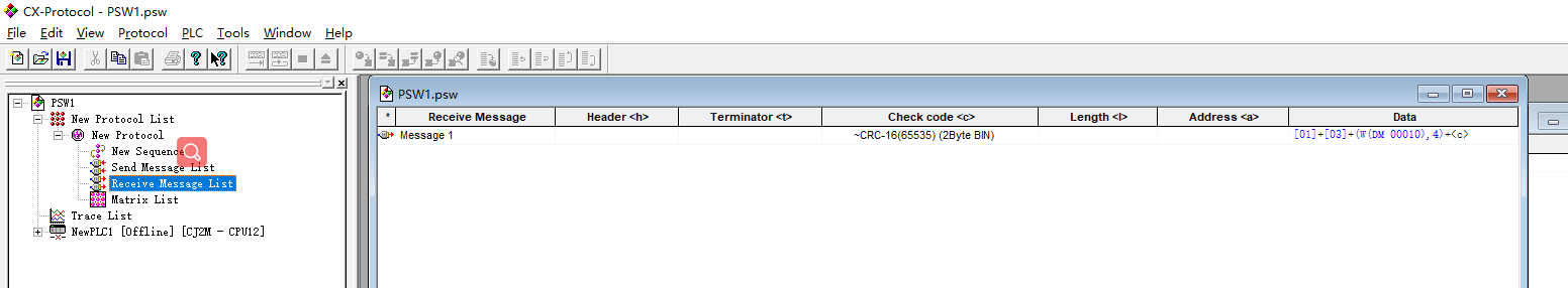

2、Message1改为 01+ 03+ 04+ (w(DM 10),4)+CRC
3、梯形图改为 MOVL D10 D12
