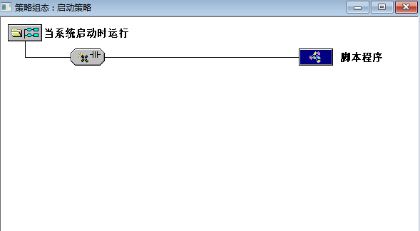

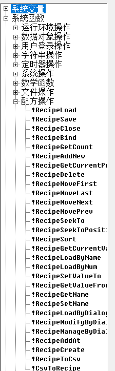

请教一下,怎么让昆仑通态触摸屏上电后自动调入配方
wwjfsk
73 个
191 点
935 分
在线时间: 458(小时)
2014-04-20
2025-03-27
查看wwjfsk的
发表于: 2020-05-26 17:02
!RecipeLoad( )
